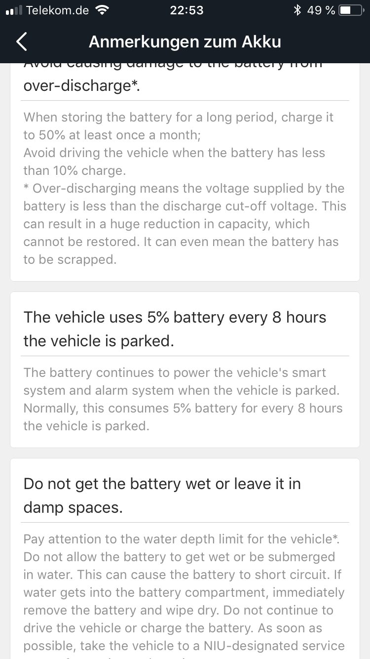

Ich war jetzt fast 2 Wochen im Krankenhaus, und bin mit meinem NIU in dieses Etablissiment angereist.
Verbrauchen tut der von Montag bis Freitag etwa 10%.............. ( da konnte ich wieder Laufen.... )
Das finde ich viel.

Alf hat recht, der Roller braucht extrem viel Energie beim Rumstehen.
ich habe bei meinem N1S nachgemessen:
Wenn mein Roller steht (Schlüssel abgezogen), dann saugt er 42mA aus dem Akku! Bei 65V sind das 2,75 Watt !!!
Ein einfaches Handy (GSM) braucht im Standby unter 50 Milliwatt. Ein GPS Empfänger braucht auch nicht mehr.
Sind zusammen also 0,1 Watt! Mich würde interessieren, wohin der Rest geht
Ein Auto mit einem derartigen Ruhe-Enerieverbrauch würde hier niemals in Produktion gehen.
Der Akku hat 1740 Wh (maximal, wenn er neu ist). Bei 2,75 Watt reicht das gerade mal für 632 Stunden, oder 26 Tage; also nicht mal 4 Wochen! DAzu müsste er aber anfangs 100% voll sein und ist danach völlig leer
Anders gesagt: jeden Tag gehen 4% Akkuladung verloren
Daher meine Empfehlung: Wenn der Roller mehrere Tage steht (ist ja gerade Urlaubszeit) auf jeden Fall den Akku rausnehmen. Im Roller wird er schonungslos tiefentladen und ist bald kaputt.
Das im Akku integrierte BMS ist anscheinend sehr energieeffizient; wenn der Akku draussen ist, verliert er nur 1-2% pro Woche (statt 4% pro Tag).
Zum Überwintern also: Akku 40-60% aufladen, rausnehmen und am besten in den Keller stellen. Hält locker den Winter durch (hab ich letzen Winter so gemacht). Im Zweifelsfall kann man die Spannung nachmessen. Halbvoll sind das etwa 65V, bei 62, spätestens bei 60V würd ich mal eine Stunde laden (macht etwa 15% mehr).
Sind alles nur sehr grobe Daumenwerte. Wenn jemand genauere Werte verteilen kann, bin ich sehr interessiert.
Der Ruhestrom ist sicher bei jedem Fahrzeug leicht unterschiedlich; vielleicht haben schon mehrere Fahrer nachgemessen.
Wichtig beim Strommessen: Etwas länger messen! Die ersten 10-20 Sekunden braucht mein Roller "nur" 35mA, danach geht der Strom auf 42 mA hoch und bleibt auch dort.
Joe

Re: Niu richtig laden
Das ist nicht richtig.
Ich war, wie geschieben, jetzt zwei Wochen im Krankenhaus, und musste feststellen, das von Montag bis Donnerstag ( diese Woche ) 10% Accukapazität verbraucht wurden.
Wie es aussieht, wenn der Accu ausgebaut wurde, weiß ich nicht, weil meiner noch nie abgestöpselt wurde.
Accu vollladen, dann lagern, Spannung verliert der NIU-Accu von ganz alleine.
Bei mir waren es auch mal 10% in 5 Tagen bei Akkuhaltung im Roller.
Jedoch kann ich sagen, dass bei mir bei komplett anderer Handhabung (in gut 80% der Zeit liegt mein Akku in der Wohnung) bei einer gut 3-wöchigen Nutzungsunterbrechung wg. Krankheit gerade einmal 1% der Ladung flöten ging.
Nach einer Woche wg. Urlaub zeigte der Gerät gar keinen Unterschied an
