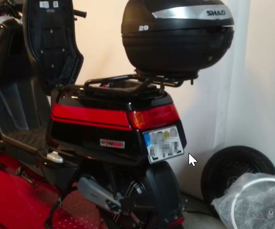

Hi wie hast du das gemacht? Ich hätte den Halter auch gern "dichter" an der Karosse LG
Zuletzt geändert von nd99e am Do 29. Apr 2021, 16:25, insgesamt 1-mal geändert.
- Mr.Eight
- Beiträge: 2600
- Roller: NIU N-GT
- PLZ: 21465
Re: Niu NQI GTS Sport Erfahrungsaustausch
Gibt es nicht die Möglichkeit wie beim NGT das Kennzeichen nach innen zu bauen? Das ganze Geraffel hinten weg? Die Rückleuchte hat eine Integrierte Kennzeichenbeleuchtung beim NGT. Nicht optimal aber ist dabei. Oder paßt das nicht mehr mit dem Reifen?
