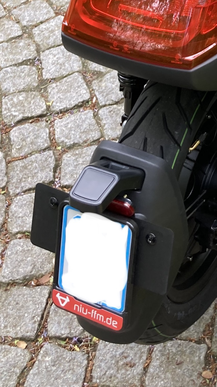

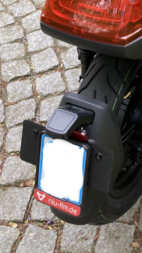

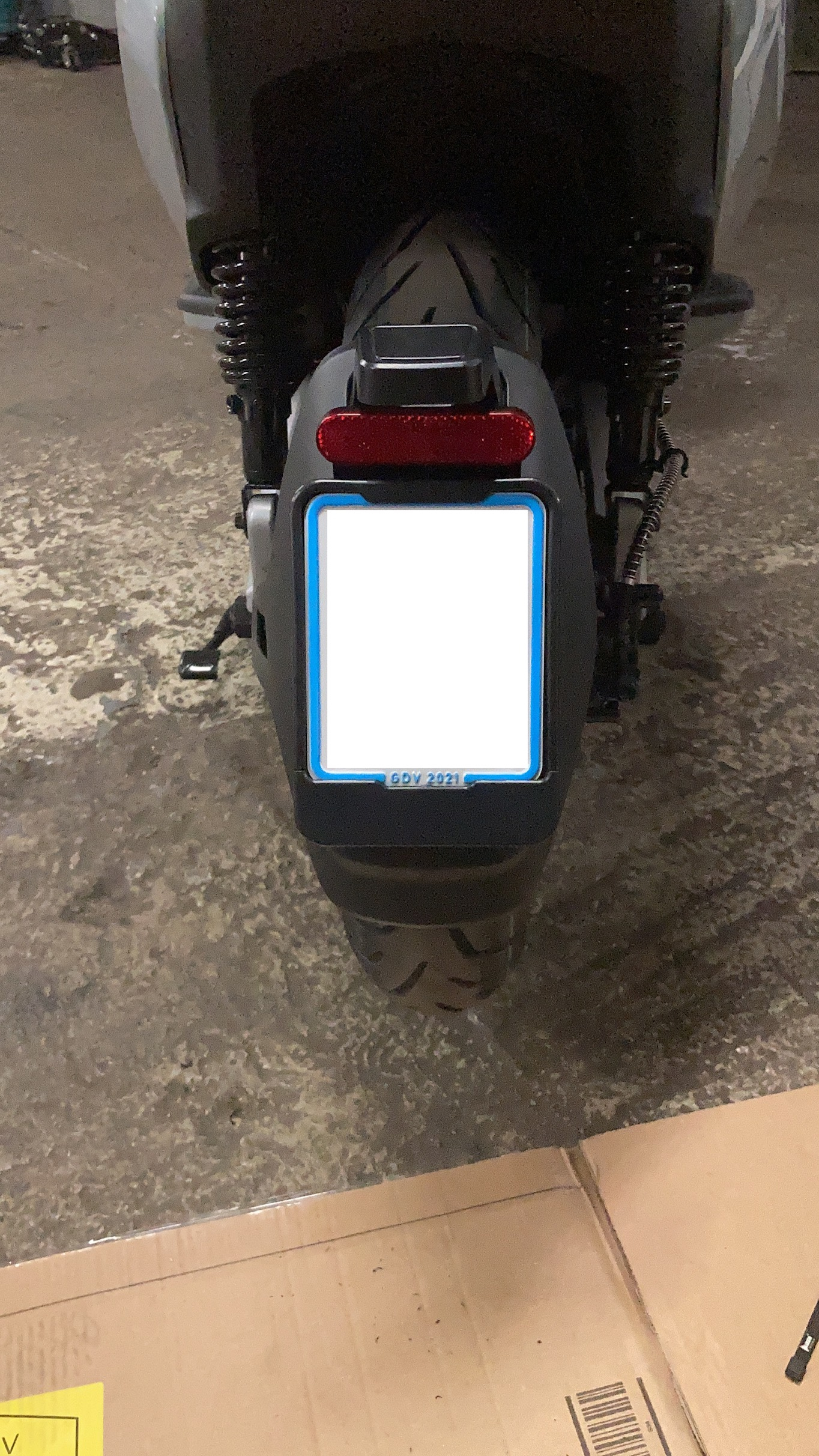

ManuHH hat geschrieben:
Fr 21. Mai 2021, 10:40
Gibt’s eigentlich inzwischen vernünftige Kennzeichenhalterungen für die 45‘er Version?
Meine vom Händler geklebte Variante hat sich zwischenzeitlich verabschiedet…
Habe es bei mir gerade heute umgebaut nach einem Tag Besitz 😄 Anbei 2 Bilder vorher/nachher.
