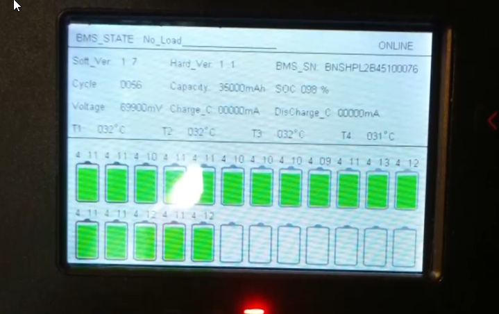

Bei meinen NGT Akkus messe ich nach den Laden immer nur Spannungen zwischen 69,9V und 70,1V (kann aber auch an den billigen nicht geeichten Multimeter liegen

Wenn ich geladen habe, komme ich auf 70,5V und dann standen die Akkus aber schon 2-3 Stunden. das macht 0,9V weniger und ist gleichbedeutend 0,05V Pro Zelleneinheit. Also 4,15V. Die Ladung wird abgebrochen bei den letzten 50 Watt auf 2 Akkus und den Splitter. Also 25 Watt bei 71,4V
Erfahrungsgemäß verlieren die Zellen 0,01-0,02V nach kurzer Zeit. Das x17 sind dann schon bis zu 0,34V die bei der Schlußspannung fehlen. Nun. Ich hatte noch den Verdacht das durch den Splitter etwas Spannung verloren gehen könnte und somit nicht ganz mit 71,4V läd. Würden wir annehmen, das da eine Schutzdiode ihren Dienst verrichtet, würden schon bis zu 0,7V verloren gehen. Dann kommen wir bei 71,4-0,7 auf 70,7V maximale Spannung am BEC. Da kommt die Frage auf, welchen Wert erreiche ich ohne Splitter.
Wie gesagt... ich würde mich auf die 10% Regel nicht verlassen, bevor diese Theorie nicht eindeutig bewiesen wurde. Auch so würde ich Lithium akkus nicht auf das letzte ausreizen.
Die Leute mit dem Diagnosegerät können dir eindeutig sagen welche Spannungen die Zellen haben. Dann wissen wir es genau.
Mein Akku war bei der Diagnose nicht voll.

In irgendeinem thread habe ich mal Bilder vom Diagnosegerät gesehen, da waren die Zellenspannungen bis 4,2V hoch, weiss aber nicht mehr welches Modell von Niu das war, das kann sich ja unterscheiden. Mich hat das echt geschockt, denn eigentlich las ich bisher immer vom Konsens der Industrie, es bei E-Fahrzeugen anders zu machen als bei Kleingeräten. Also die Akkus bereits per Firmware zu begrenzen, weil da natürlich die Lebensdauer weit wichtiger ist als bei einem fitzeligen Handyakku (da finde ich das bereits schlimm genug).
Wenn das wenigstens beim NGT so ist, finde ich das gut.
