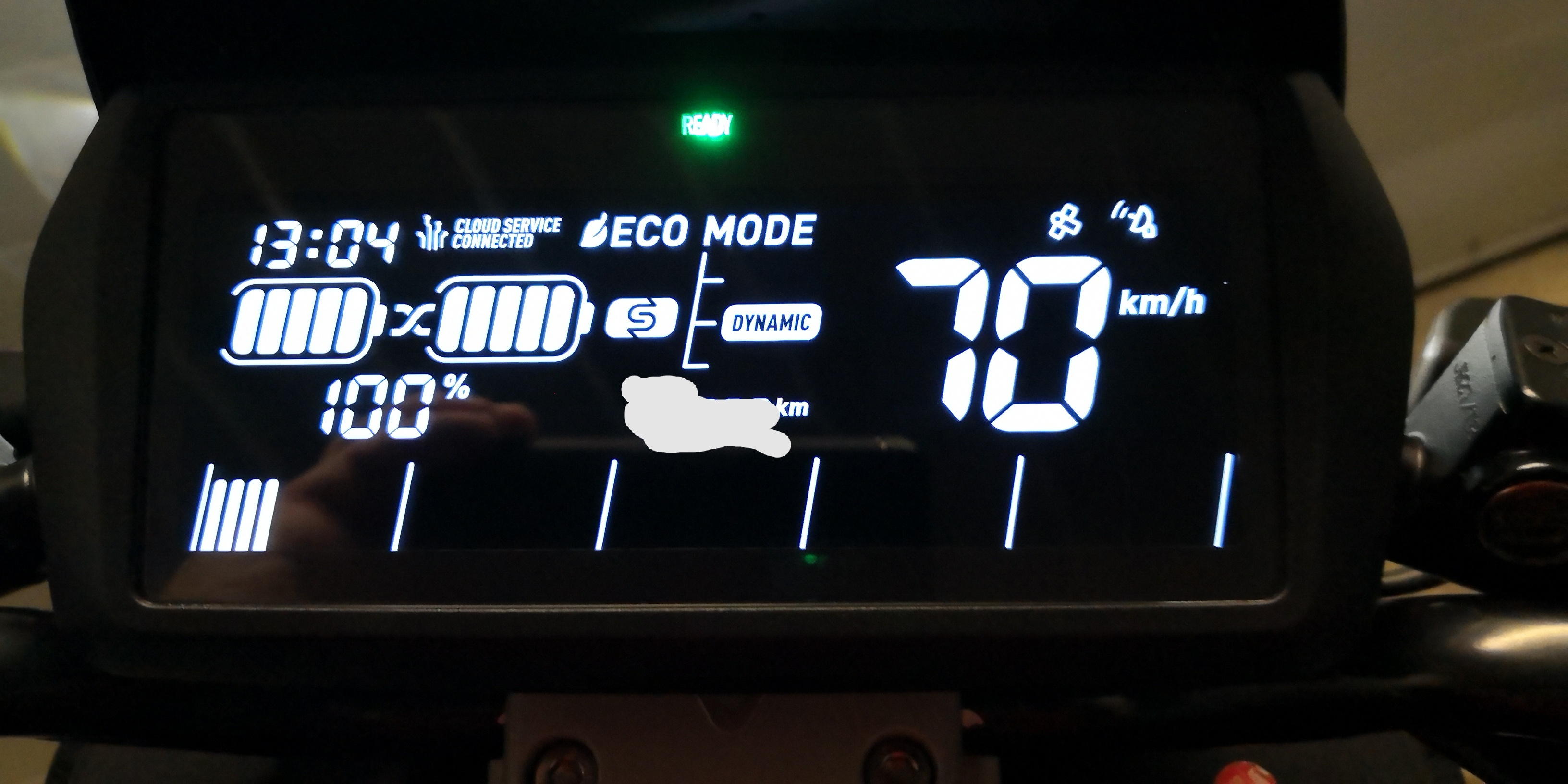

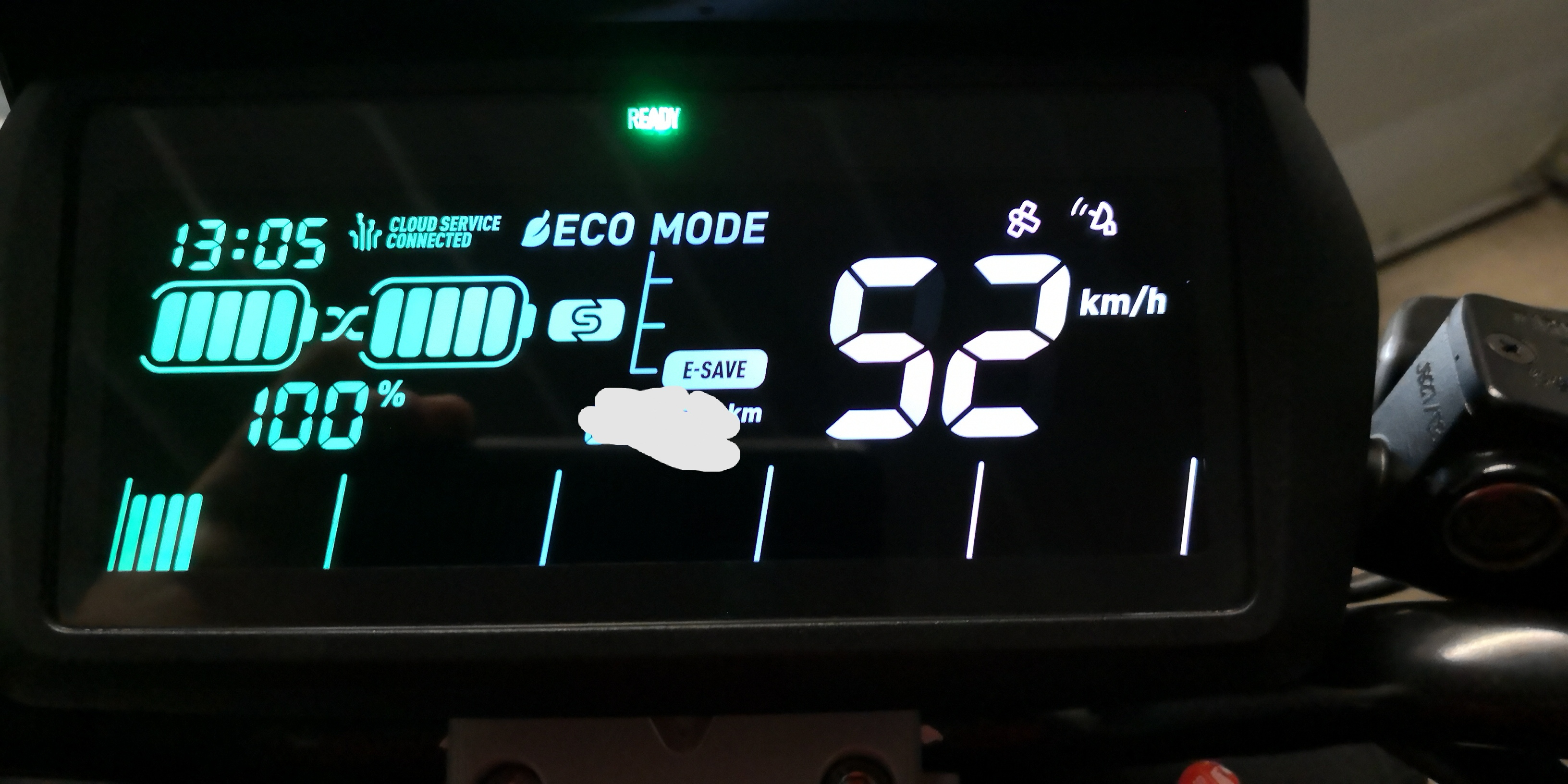

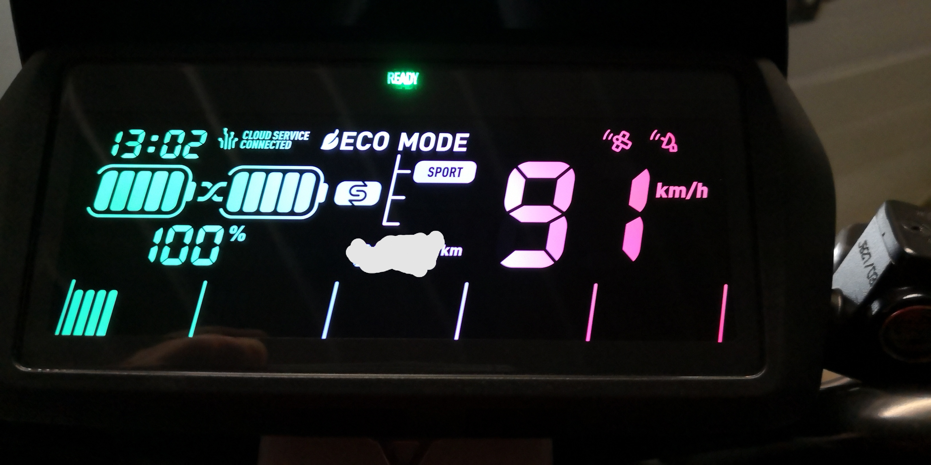

Hier nochmal ein paar Bilder
Hat er mir doch für'ne 10 tel Sekunde sogar die 92 km/h angezeigt, ich alter Mann aber mit den steifen Finger nicht so schnell knipsen konnte,...na warte, ich krieg dich noch...
...zweite Stufe
und die erste Stufe
Aber für alle Hilfssheriffs, daß ist im AUFBEBOCKTEM ZUSTAND !!! Roller steht aufm Hauptständer !

Ja, die zweite Stufe. Die dritte ist dann gesperrt
