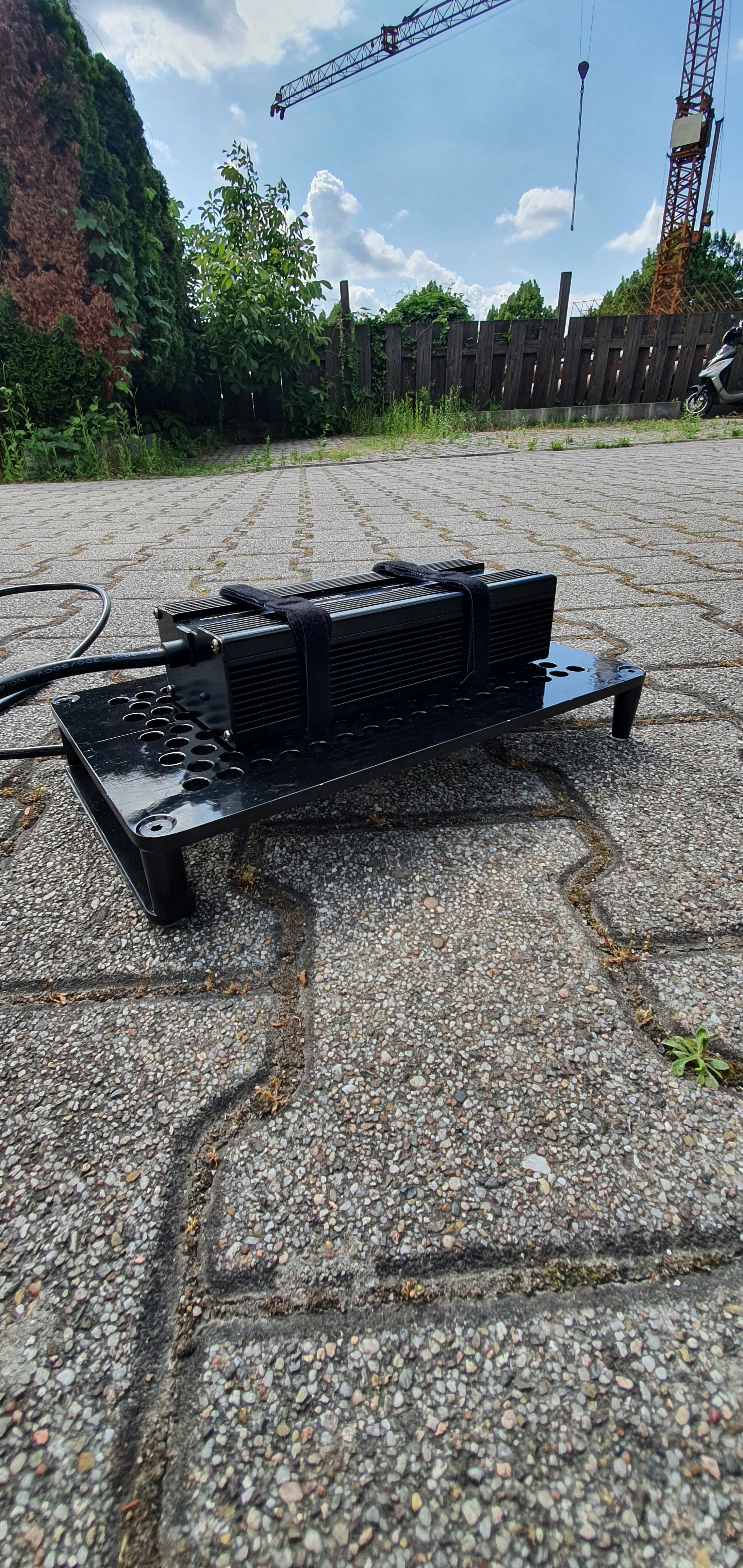

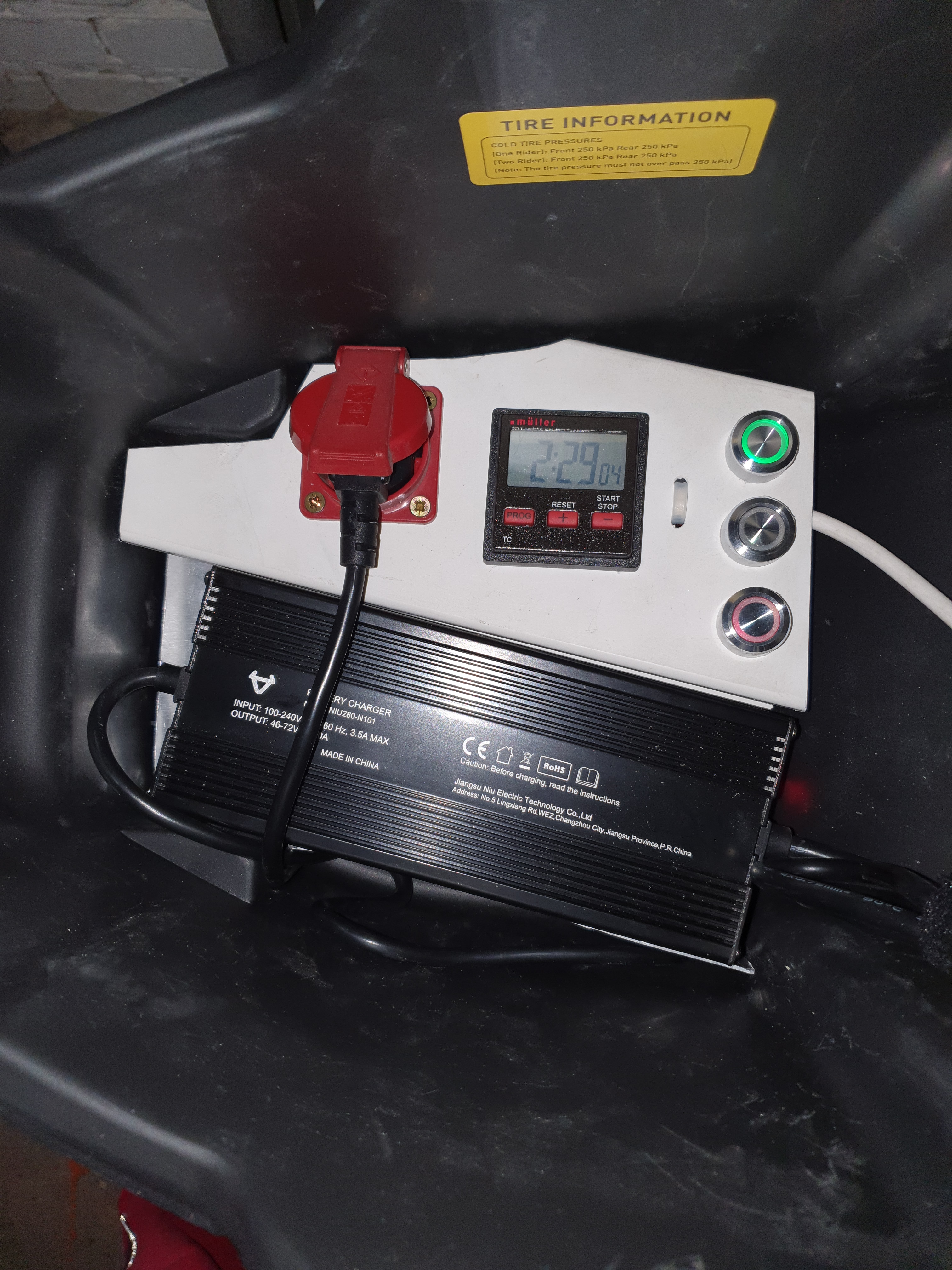

So, fertig. Aufbauhöhe incl. Aluplatte und Winkel zur Wärmeableitung sowie ausreichend Platz für die Luftzirkulation 8cm.
Steuerung zum Laden mit den Funktionen:
Ein, Aus, Laden für Dauer X, Laden beginnen in X.
Jetzt kommt nur noch ein Lochblech drüber, damit der restliche Stauraum genutzt werden kann. Da ich ein Topcase habe, kommen die paar Sachen während des Ladens da rein, passt ohne Probleme incl. Helm.
AkkuSchrauber
Re: Ladegerät im Roller eingebaut
schräge Scheisse!!!
Sieht bis auf die Treibschrauben der Steckdose ja schon ziemlich nach Profikit aus!
Glückwunsch! Jetzt muss es nur noch mit der Wärmeabfuhr klappen.

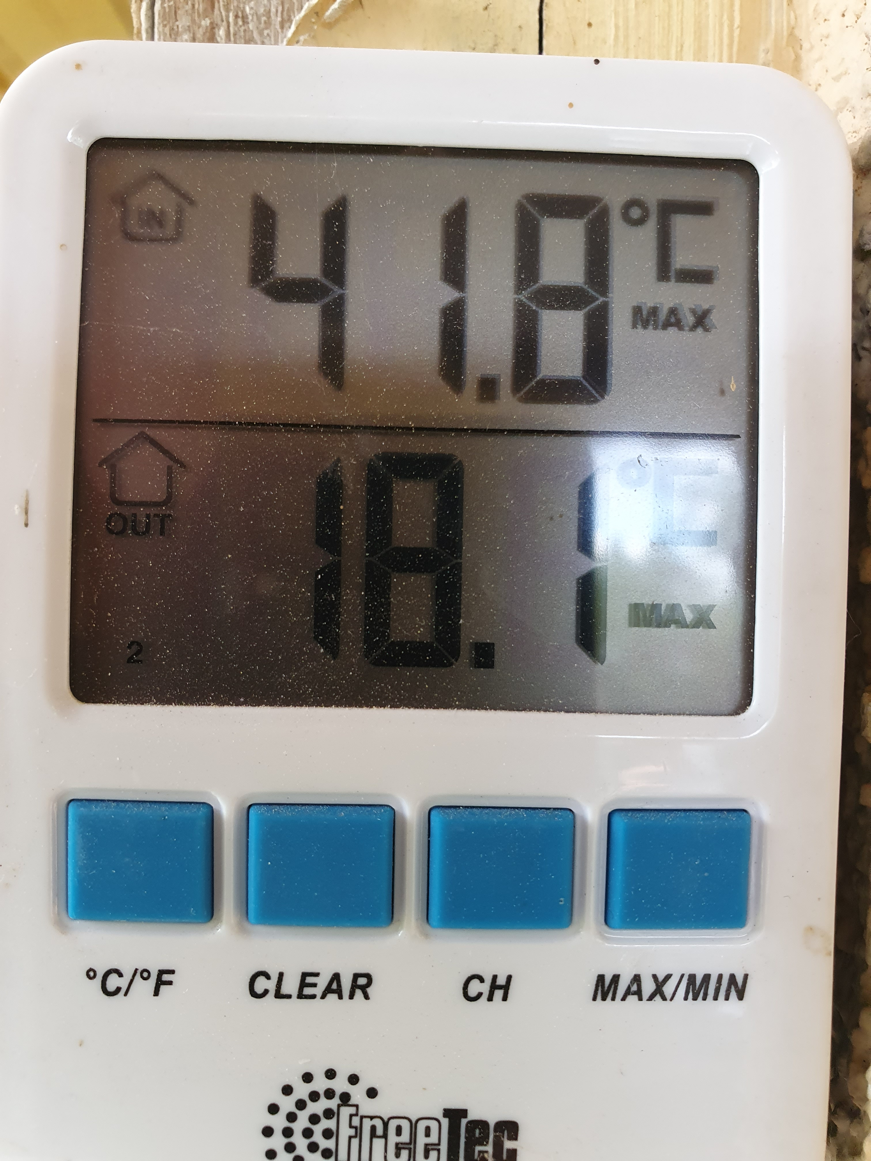

Frage besser so: "Wie heiß wird es bei Euch im Helmfach beim Laden?"
Vielleicht kommt dann eine Antwort?
ABC123
- Beiträge: 53
- Registriert: Sa 25. Apr 2020, 18:59
- Roller: NIU NQI Sport
- PLZ: 1

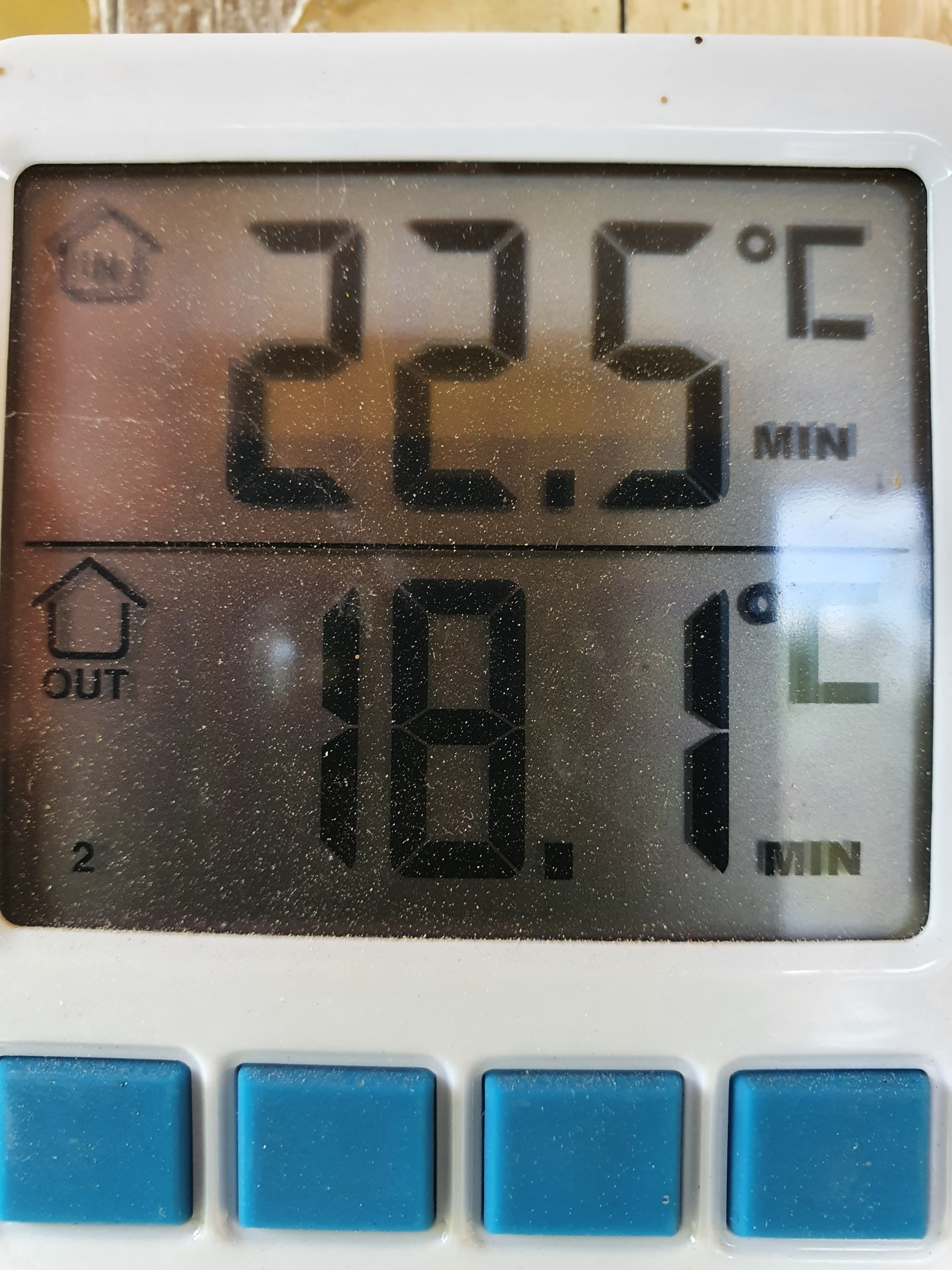

So, heute nochmal überprüft.
Außentemperatur 22,5 Grad im Schatten, Niu stand in der Sonne-naja, war öfter bewölkt.
Laden gestartet und das Poolthermometer ins Helmfach gelegt, Sitzbank nur locker aufgelegt.
Nach 2,5 Std war die max. Temperatur 41.8 Grad.
Ist vielleicht grenzwertig, sollte aber noch ok sein.
Die Idee eines Lüfters habe ich verworfen, da der Lüftermotor zusätzliche Wärme produziert und die Luft bei geschlossener Sitzbank eh nur umgewälzt wird. Außerdem wird weiterer Platz vom Lüfter eingenommen.
