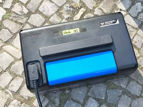

Weil du da was von Ladestatus LEDs schreibst, bei meinem n1s hab ich die bisher noch nicht entdeckt.
Entweder bin ich blind, oder es gibt keine LEDs.
Bitte klärt mich auf :mrgreen:
Mein Akku sieht so aus, Bild ist geklaut
techsoz
Beiträge: 1820
Roller: x
PLZ: 0000
Re: Selbstentladung über Nacht - 5% in 10h - N1s
Beitrag von techsoz »
der N1s Akku (panasonic 29ah), hat keine LEDs, das haben nur der NGT (panasonic 35AH) und vielleicht (kenn ich noch nicht) der Nlite/NQiGTS (26Ah, EVE Akkus)
