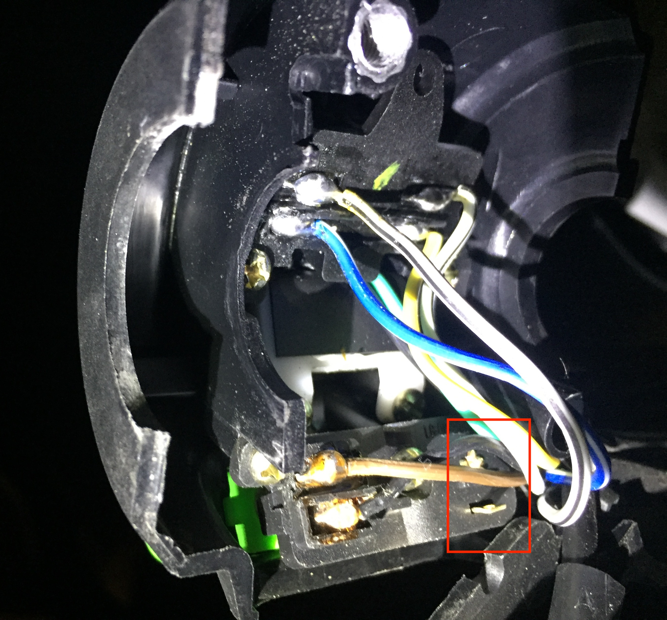

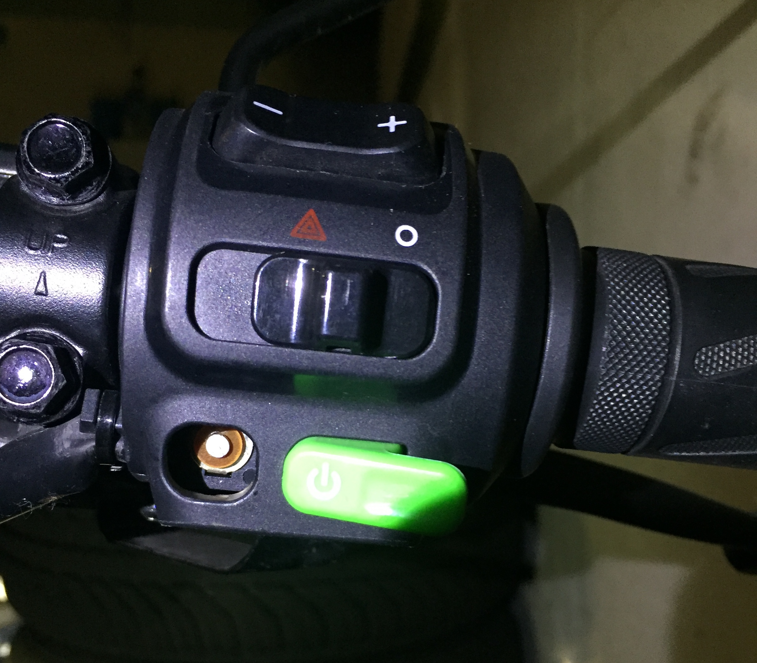

Dank dem Hinweis von Flippy bin ich einen ordentlichen Schritt weiter gekommen.
Man kann die Gummiabdeckung rausnehmen, dahinter befinden sich sogar Kontakte:
Ich habe das Gehäuse auch abgeschraubt und dadurch geöffnet, hier folgte auch die Bestätigung, dass hier schon ein Teil eines Tasters existiert. Hier sind nämlich bereits die zwei zugehörigen Lötkontakte ausgeführt (und noch frei):
Es fehlt also nur der entsprechende Taster-Einsatz mit der Feder. Ich muss noch schauen, ob man die einzeln wo bekommt (wäre für Tipps dankbar).
Oder ich besorge mir von einem ausgeschlachteten NIU den Einsatz des Tempomats (von der anderen Seite). In China würde man sogar ganze Schalterteile mit diesem Taster bekommen (dort ist scheinbar die Belegung anders und der bei uns fehlende Taster für die Warnblinkanlage):
https://www.ebuy7.com/item/calf-m1n1s-e ... 0565998206

Nun das Chinaschaltelement hat in Europa keine Zulassung und mit dem NGT steht nach einigen Jahren ja eine technische Überprüfung an.
Am Chinaelement wird damit die Warnblinklichtanlage aktiviert. Der Schiebeschalter (womit in Europa die Warnblinklichtanlage geschaltet wird) dient zur Beleuchtungsschaltung. „A“ für Automatischen Lichteinschalten, je nach Umgebungslicht, Ein- und Aus. Diese Schaltung ist in Europa nicht zulässing (warum auch immer).
- Beiträge: 19339
Re: Rekuperieren "ohne" zu bremsen
Es ist in Europa nicht zulässig, weil hier seit vielen Jahren aus Sicherheitsgründen die absolute Fahrlichtpflicht für motorisierte Zweiräder besteht. Egel wie hell oder dunkel, das Fahrlicht muss AN sein und AN bleiben. Da ist eine dämmerungsabhängige Lichtautomatik nicht zulässig.chrispiac hat geschrieben: ↑Sa 1. Aug 2020, 01:59Der Schiebeschalter (womit in Europa die Warnblinklichtanlage geschaltet wird) dient zur Beleuchtungsschaltung. „A“ für Automatischen Lichteinschalten, je nach Umgebungslicht, Ein- und Aus. Diese Schaltung ist in Europa nicht zulässing (warum auch immer).

Habe ich vielleicht nicht genau erklärt, ich würde mir das China-Teil nur besorgen, um den einen in Europa fehlenden Tastereinsatz zu bekommen: Ich würde nicht das ganze Teil tauschen. Dann noch das Warndreieck-Symbol entfernen und ich hätte einfach einen grauen Taster, wo bei uns sonst keiner ist. Dann noch ein zweipoliges Kabel auf den bereits vorhandenen Kontakten anlöten und parallel zum Bremsschalter hängen und fertig.
Ich denke ich werde den "Umbau" im Frühjahr 2021 wagen, sobald ich aus der Garantie heraussen bin.

Also den Aufwand finde ich überschaubar. Um die EUR 15,- für den Taster in der China-Variante inkl. Porto und 1-2 Stunden für Einbau und Anlöten des Kabels.
Und nein, mir ist klar dass Rekuperieren generell keinen merkbaren Einfluss auf die Reichweite hat. Aber bei langen Bergabstücken etwas Geschwindigkeit rausnehmen zu können, ohne sinnlos Energie in Wärme umzuwandeln finde ich schon ganz nett.
