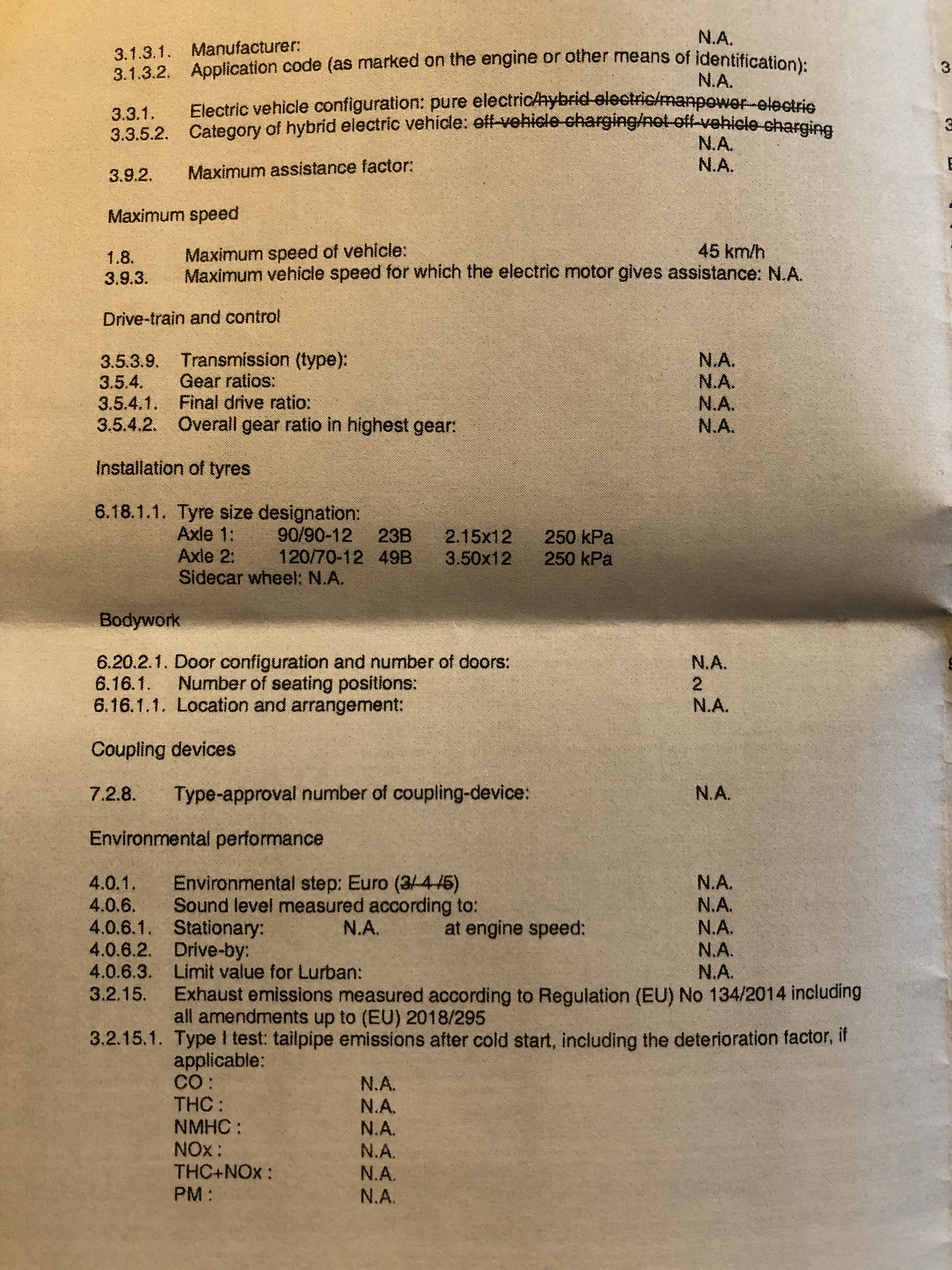

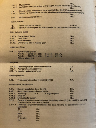

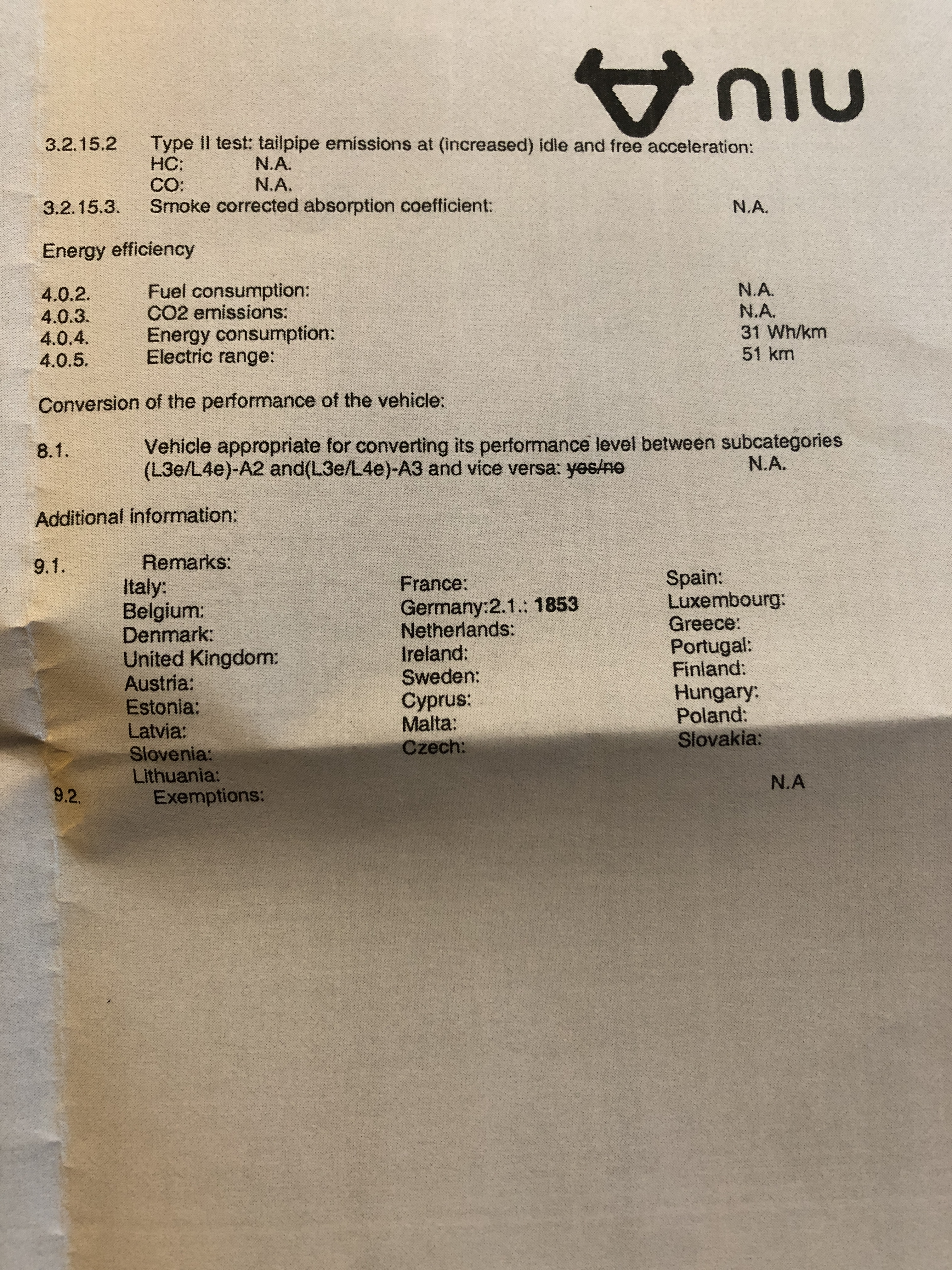

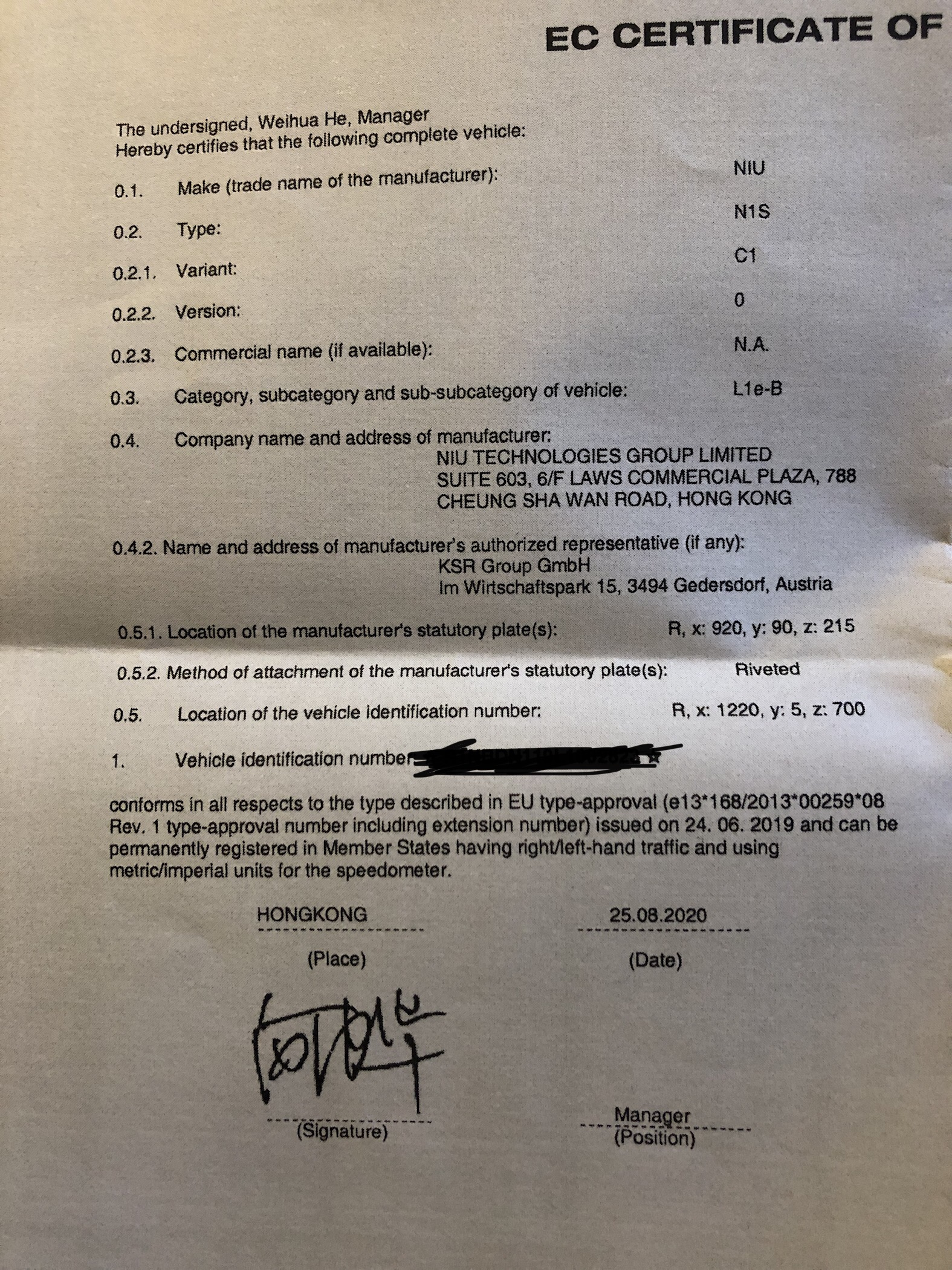

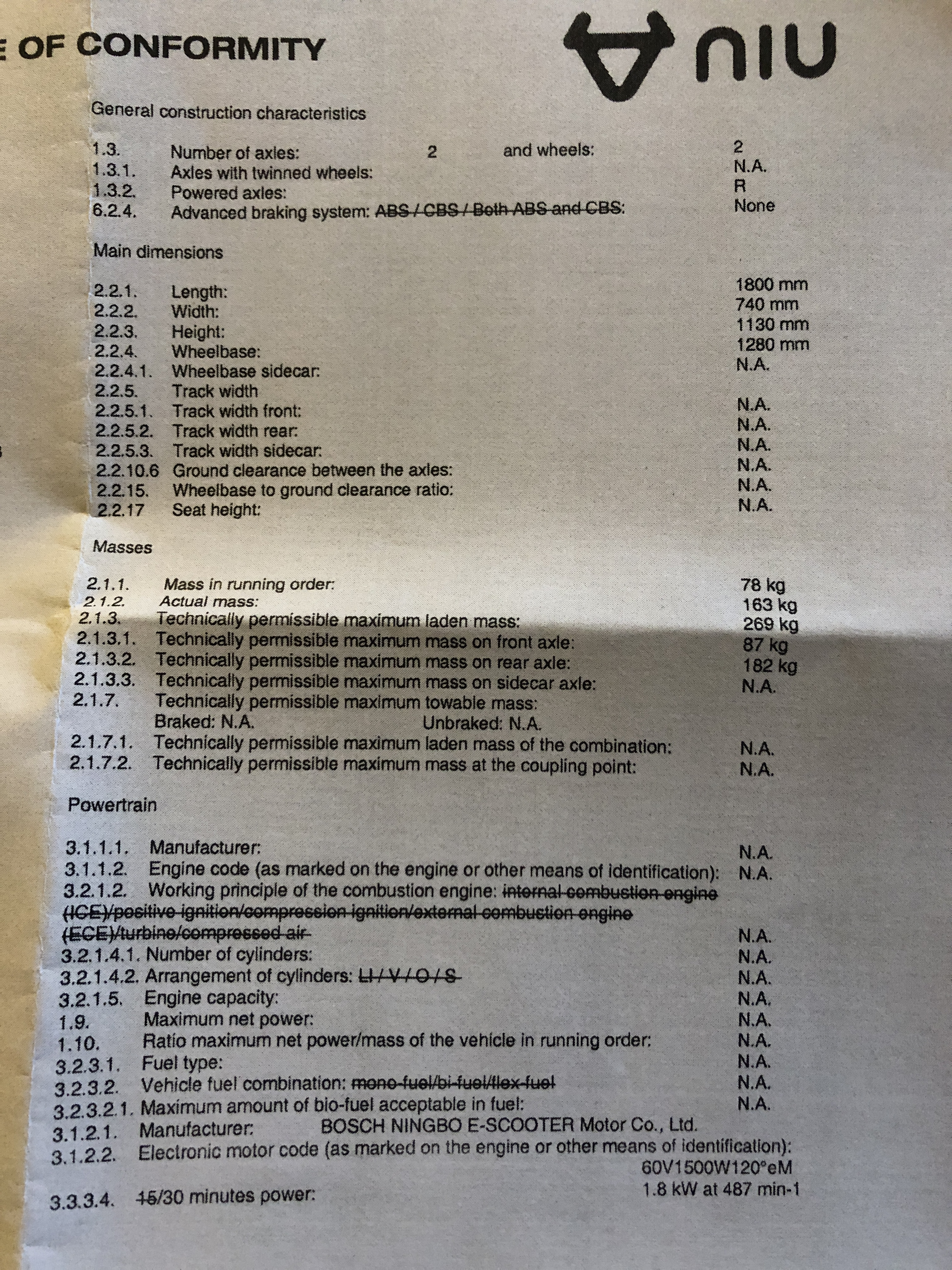

In meinen Papieren steht aber echt nur 1800 Max drin. Ich poste den jetzt einfach mal:

BirgerS hat geschrieben:
Sa 24. Okt 2020, 17:21
Hallo! Danke und vielen Dank für die Ausführliche Antwort, das hat mir echt weitergeholfen und das beruhigt mich jetzt auch ^^
Ich würde mal die Seriennummer in der Konformitätserklärung (Punkt: 1) mit der im NIU abgleichen (nahe am Schnappverschluß der Sitzbank im schwarzen Rahmen eingelasert). Wenn die übereinstimmt, sollte alles in Ordnung sein. In der Konformitätserklärung ist nur die Nenn- oder Dauerleistung angegeben, da nur die für diese Fahrzeugklasse (Kleinkrafträder bis 45km/h) maßgeblich ist. Das ist unter Punkt 3.3.3.4 mit einer 30min. Messung mit einer bestimmten Drehzahl (487 Umdrehungen pro Minute) mit 1800W angegeben. Die Motorbezeichnung unter Punkt 3.1.2.2 stimmt nach Deinen vorherigen Bilder auch, in sofern sollte alles stimmen.
Die Angaben um welche Version des NIU N er sich handelt, sollte aus der Händlerrechnung hervorgehen. Dort sollte auch die Fahrzeugidentifikationsnummer bzw. Rahmennummer aufgeführt sein. Wenn dann noch der richtige Akku (29Ah Panasonic) dabei ist, sollte es ein NIU N(QI) Sport sein. Aus dem COC (Konformitätserklärung) geht das ggf. nicht eindeutig hervor, weil nur die Nenn- bzw. Dauerleistung angegeben wird, die beim N Light gleich sein könnte.

@chrispiac:
Jo, das stimmt alles überein.
Die 29Ah stehen zwar nicht in der Rechnung, aber in der Produktbeschreibung. Müsste ich mal gelegentlich nachschauen was auf der Batterie steht... aber ich denke langsam, dass das alles korrekt ist.
Bin ja auch schon ein bisschen gefahren und 50-60 km Reichweite scheinen hinzukommen - demnach scheinen die Daten ja zu stimmen.
