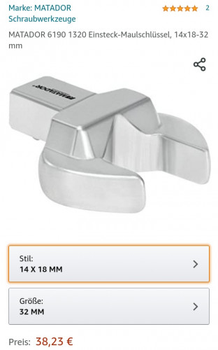

Ich stehe gerade etwas auf dem Schlauch.
Wie ziehe ich am besten die Lenkkopfmutter mit Drehmoment fest?
Gibt es da etwas was man auf einen Drehmomentschlüssel aufsetzen kann?

Ich würde rein gar nie mit Drehmoment auf Lenkkopflager-Muttern losgehen, auch wenn manche Importeure oder gar Hersteller darauf schwören. Nur das Lager gerade so spannen, dass so gut wie kein Spiel mehr und absolute Leichtgängigkeit gegeben ist, und dann kontern. Fertig. Durch das Kontern wird noch etwas stärker vorgespannt, so dass auch nach Setzen des Lagers noch leichtgängige Spielfreiheit herrscht.

Hab's gefunden: müsste wohl ein Einsteck-Maul-/oder Gabelschlüssel sein. Muss aber erst mal sehen, ob das in den neuen 1/2 Zoll Drehmomentschlüssel passt. Gibt wohl drei verschiedene Größen und bei dem 32er braucht man wohl mindestens die mittlere. Leider sehe ich das nicht beim Bestellen des Drehmomentschlüssels. Bei einem war es zwar angegeben aber der hatte die kleinere Öffnung. Preislich finde ich das Teil von Matador bis jetzt auch nicht besonders verlockend. Vielleicht wäre ein Set lohnenswert.

Lies den Beitrag von MEroller. Dein Maul passt nicht, das ist was für Leute, die am Bagger schrauben.

Meinst du vorn der 32er, oder der Steckblock?
Mir wird v.a. ganz schlecht, wenn ich sehe was ich alles Schönes für das Geld bekommen könnte.
Z.b. ein selbstjustierenden Wera Maulschlüssel. oder ein Matador 4 in 1 Ratschenschlüssel mit Reverse-Gear.
Da ich jetzt schon 2x Probleme mit LKLs hatte, will ich's so gut montieren, wie ich kann. Der Drehmomentschlüssel kommt nächste Woche, ma guckn.
