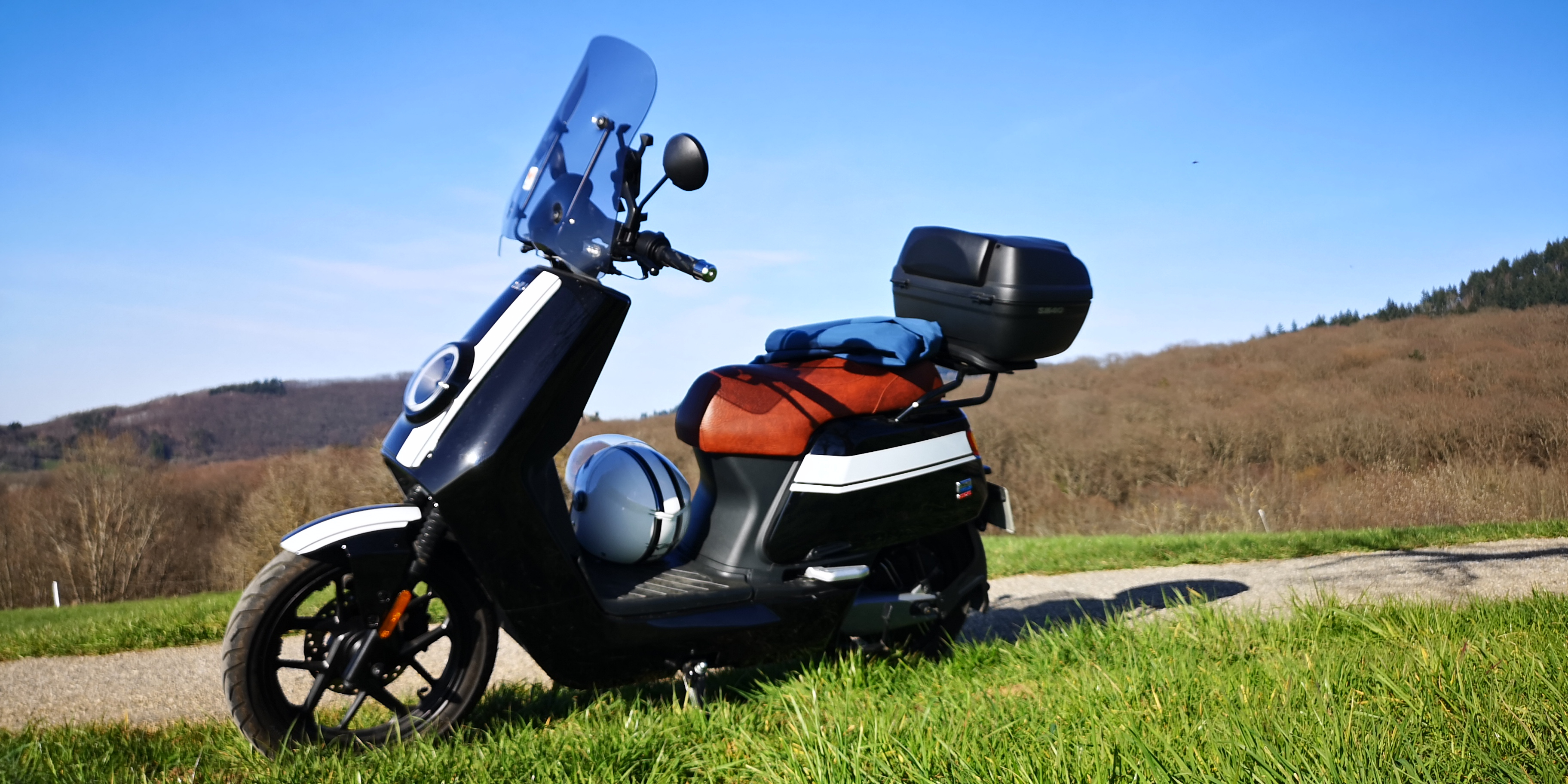

...den hier:
https://www.niu-frankfurt.de/online-sto ... p151467182
ist u. U. der gleiche wie deiner.
Ich hätte Anfangs kurz ein Eyecase drauf und jetzt ein Shad SH 40.
Mit beiden Cases das gleiche, es reicht das leere Case, um das Flattern zu verursachen.
Der Träger wackelt nicht wirklich, sondern schwingt leicht auf und ab, versetzt so den ganzen Roller in Schwingung und endet (wenn der Lenker nicht richtig fest gehalten wird) in dem starken Lenkerflattern, das sich innerhalb kurzer Zeit bis zum Sturz aufschwingen würde, ließe man den Lenker los.
Topcase vom Träger runter und ich kann die Hände problemlos bei jeder Geschwindigkeit vom Lenker nehmen (kein Flattern!).
Ich hätts auch nicht geglaubt, hätte ichs nicht mehrfach ausprobiert.
Leider bin ich auf ein Case angewiesen...
