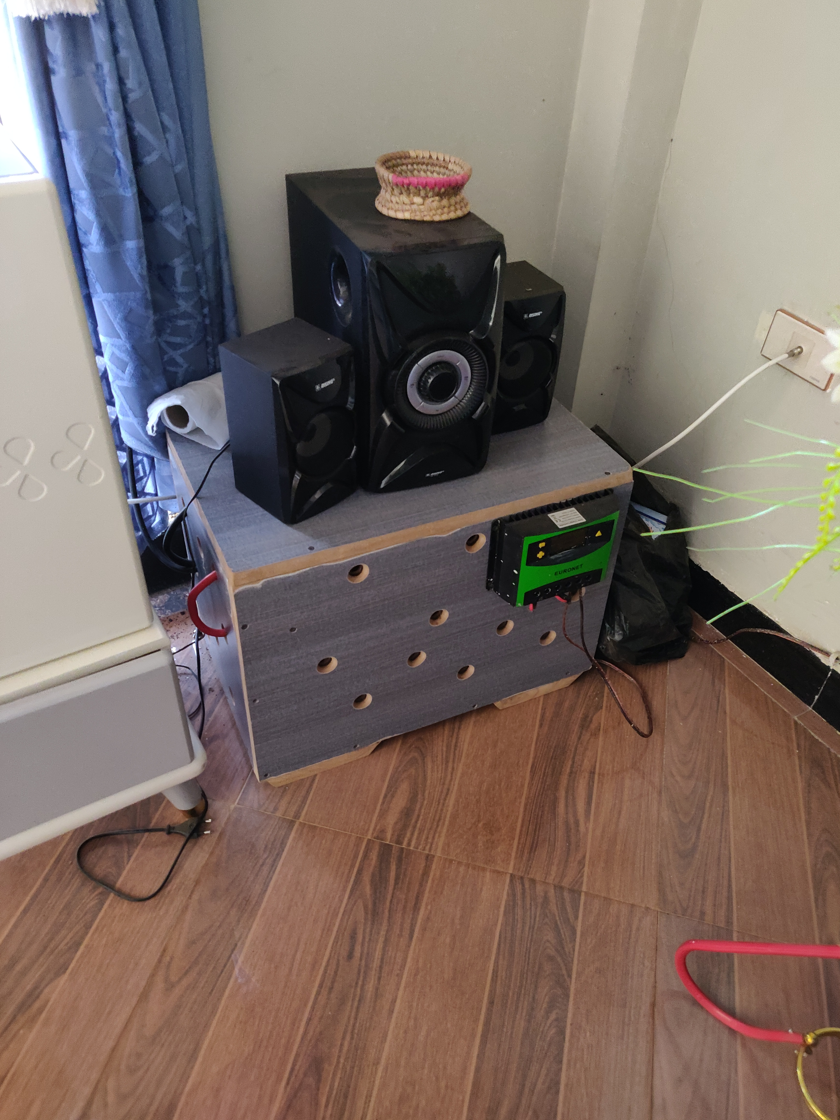

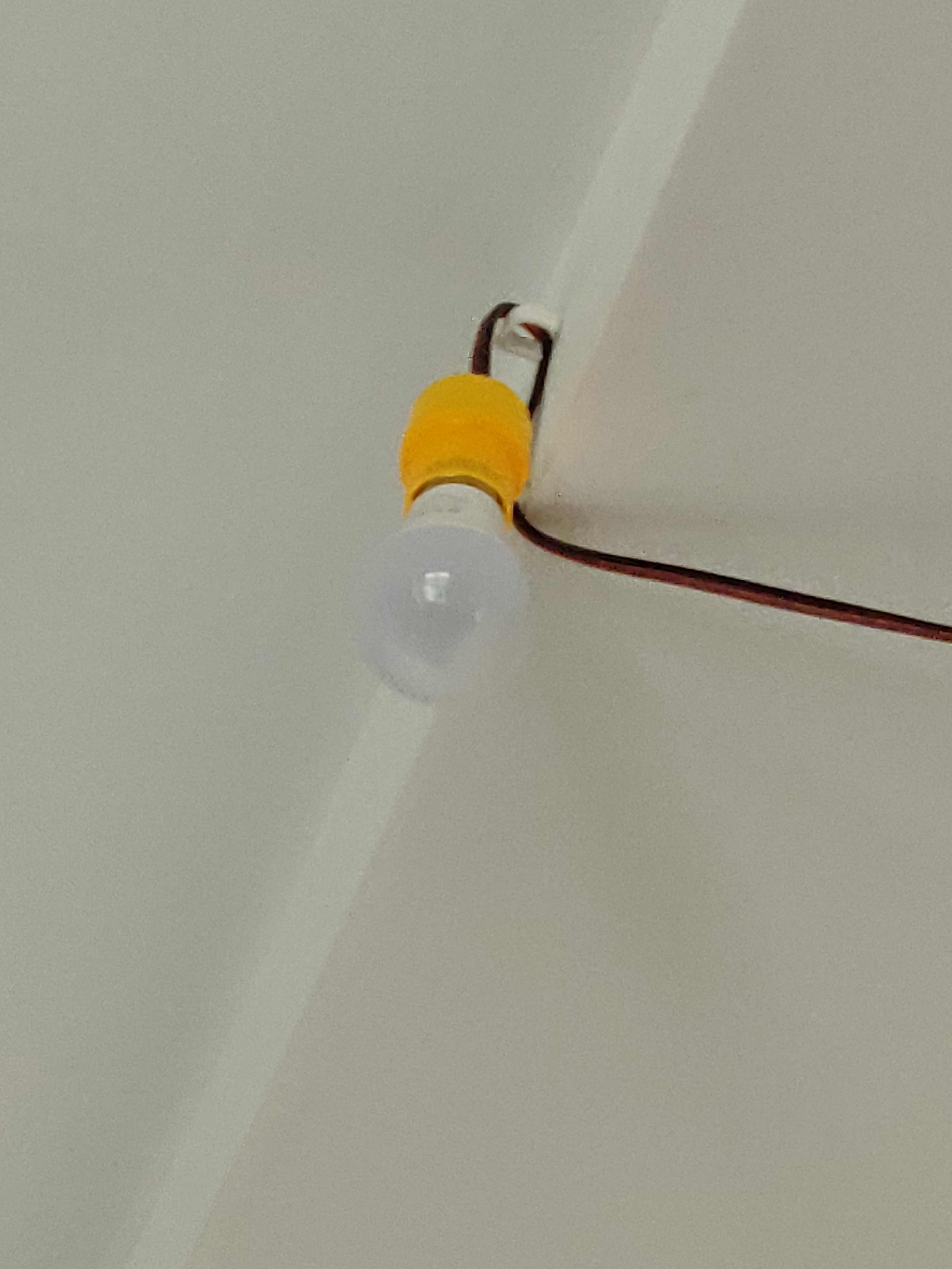

Bin gerade in Afrika im Urlaub, hier fällt ständig der Strom oder das Wasser aus. Auf dem Haus ist Solar und in der Stube steht die Batterie , gekocht würd dann halt mit Holzkohle.
