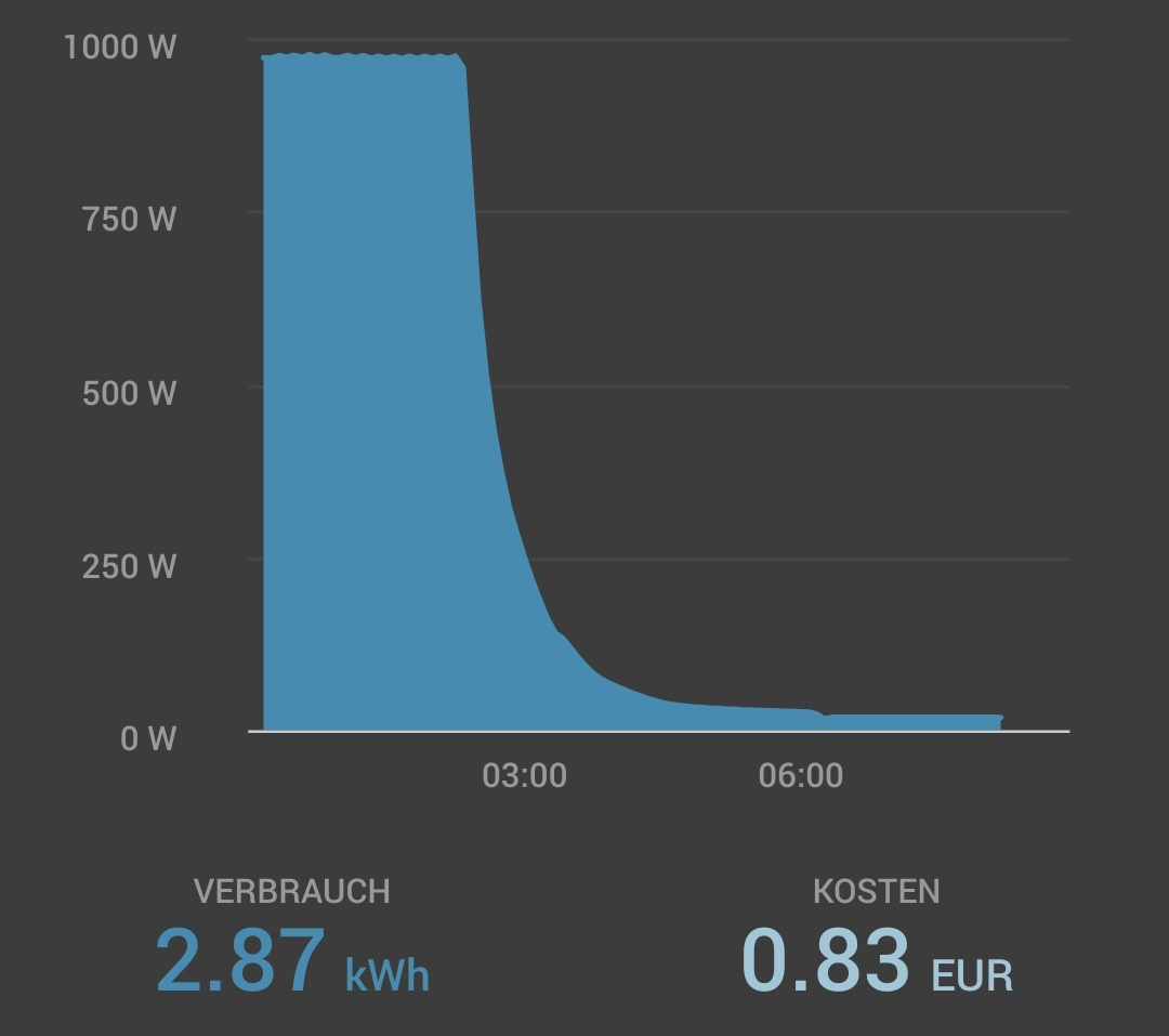

ähM_Key
Beiträge: 35
Registriert: Sa 20. Mär 2021, 21:31
Roller: NIU MQI GT
PLZ: 0
Re: NGT: Akku defekt nach 2 Jahren und 37 Tagen
Beitrag von ähM_Key »
Ist denn das Balancing abgeschlossen, wenn die LEDs an den Akkus erloschen sind?
Mein Ladegerät zieht dann noch 18W. (Allerdings vom MQI GT)
Ca. ab 06:15
Beiträge: 8391
PLZ: 14***
Wohnort: bei Berlin
Beitrag von STW »
Ich kann es hier nur für den NGT sagen: da ist definitiv Ende, wenn die LEDs an den Akkus auch nicht mehr sporadisch blinken, und dann bin ich bei den 4.5W. Der MQI GT hat wohl ein anderes Ladegerät, da wird es andere Leistungsaufnahmen im Leerlauf geben.
