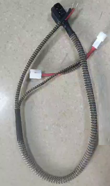

daniel079 hat geschrieben:
Di 11. Jan 2022, 07:13
Bin jetzt ca. 50km in der Stadt gefahren mit viel anfahren usw.
Die Leistung geht beim anfahren und voller Akkus bis 4,8 kw.
Macht echt Spaß.
Habe aber zum Glück noch einen Ersatz Motor in der Garage :-)
hello how you connect second battery ?
with data pins ?
like this picter ?
daniel079
Beiträge: 95
Registriert: Fr 16. Jul 2021, 13:44
Roller: 2 x Niu N1S 1x TROMOX Ukko
PLZ: 51145
Wohnort: Köln
Re: NQi Sport LBMC 72182 Parameter
Beitrag von daniel079 »
I haven’t connect the data Pins.I just connected +\- directly to the motor controller.
But please check if two batteries have the same state of charge.
And just take batteries with the same capacitys.
