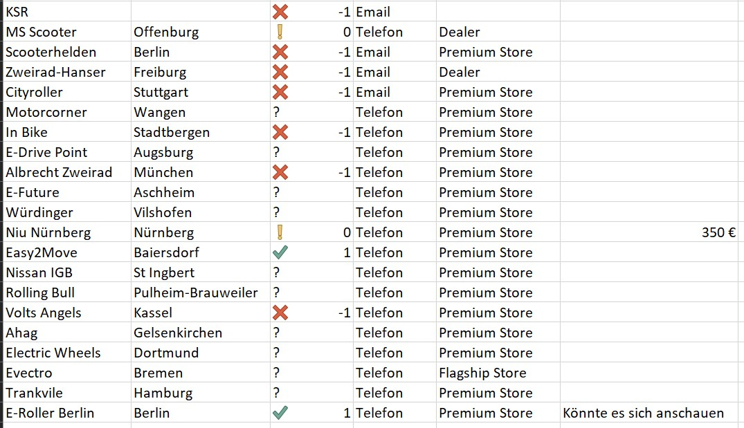

mal eine kurze Zusammenfassung von mir, zu dem ganzen Thema.
Ich habe heute zig Händler/Werkstätten durchtelefoniert, angefangen mit den lokalen Händlern um mich rum (Ortenaukreis),
und dann die Niu Händlerkarte mit den Premium Stores angefangen.
Bei meinem lokalen Händler konnte ich keine richtige Aussage bekommen,
einfach nur, dass ich den Roller Mitte Mai vorbeibringen soll, dann wird es sich angeschaut.
Also keine Ahnung ob kompletter Motorwechsel oder nur Lager... man wolle sich da nicht festlegen.
Im Anhang eine Übersicht der durchtelefonierten Werkstätten.
Niu Nürnberg hat einen günstigen Motor auf Lager.
Easy2Move (Baiersdorf) würde ein Lagertausch wohl machen,
ich warte noch auf einen ungefähren Kostenvoranschlag, den ich separat per Email angefragt habe.
E-Roller Berlin hat direkt geantwortet, dass die sich die Sache auch anschauen würden, gegebenenfalls Lager oder Buchsen tauschen würden.
Motortausch wäre nur die letzte Lösung.

Wenn ein Fragezeichen in der Liste ist, dann hatte dort niemand abgenommen.
Daher ist unklar was derjenige Händler machen würde.
