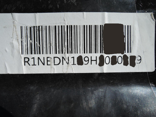

@STW Ich schrieb doch, dass unter der Sitzbank,also unter dem hochklappbaren Teil, eine Serien-Nummer vermerkt ist und auch ein "langer Strichcode".
Davon habe ich gerade mal ein Bild angefertigt. Die untere Nummer ist die nicht akzeptierte 17-stellige Serien-Nummer des Fahrzeugs, die je nach Laune mal als Fahrzeug-Identnummer oder auch als Fahrgestell-Nummer bezeichnet wird.
Wäre der darüber befindliche lange Strichcode brauchbar, rsp. müsste das der gesuchte QR-Code sein, oder aber dem entsprechen?

Die SN des Akkus gilt auch nur für diesen.
Das du keine gebundene Anleitung bekommen hast, ist merkwürdig. Gerade wegen der Seriennummer benötigt man die, und m.E. gehört sie zwingend zum Lieferumfang.
Der QR Code auf deinem Foto ist wieder nur die Fahrgestellnummer.
Diesen Codeaufkleber gibt es unter der Sitzbank und im Handbuch:
