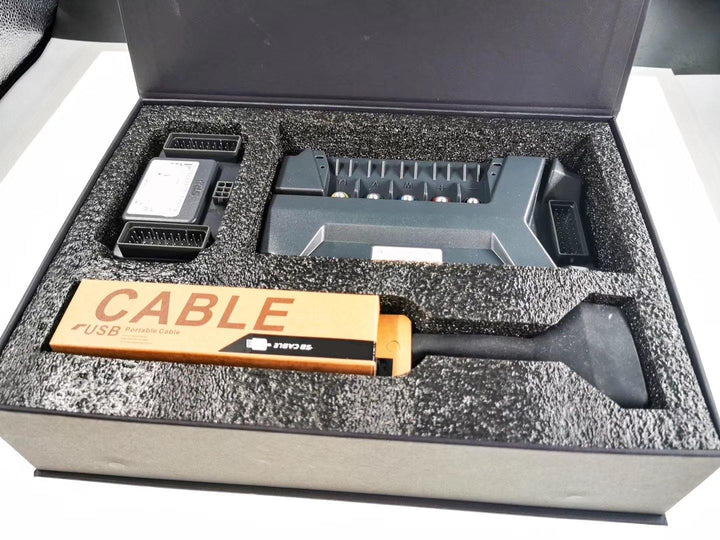

das Set besteht aus Controller, Kabelbaum, Programmierkabel und Box:
Die andersartige Programmierung erfolgt im neuen Motor-Controller mit Programmierzugang offenbar über die Box.
Damit der Roller es aber nicht merkt, dass kein originaler Controller mehr drin steckt, braucht es die Box ebenfalls.
Neben Behörden und Versicherung ist auch der NIU-Roller vom Akt der Täuschung betroffen..

Genau die Box gaukelt der ECU vor, alles paletti. Ansonsten ist der Controller Stock Lingbo.
Habe den auch im N1S, hätte mir den über Ali besorgt aber wegen der doofen Box dann doch das Geld ausgeben müssen.
Habe versucht den STM32 in der Box auszulesen, allerdings müsste man dazu die Read Out Protection brechen, welches die Firmware dann leider unbrauchbar macht.
Entweder ein NIU Insider oder Tochterfirma die weiß was die ECU möchte. Sonst keine Informationen über diese Zauberbox vorhanden leider.

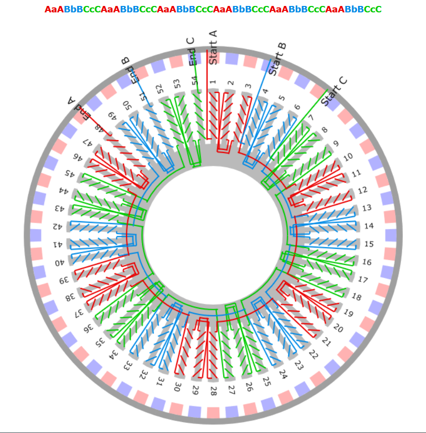

Nein das wird leider nicht funktionieren... sobald du deine Schaltung aktivierst die Hallsensoren zu beeinflussen wird der Motor den Sync verlieren.
Der Motor ist ein Brushless DC (BLDC) Motor wie @didithekit schön dargestellt hat. Der Typ wird auch Synchronmotor genannt, das Drehfeld ist synchron mit der Bewegung (Ansteuerung Spulenstrom). Sobald das Drehfeld durch Manipulation der Hallgeber verändert wird, wird der Motor ruckeln, falsch angesteuert und stark bremsen, bis die FOC die Notbremse zieht, jegliche Erregung unterlässt und auf Störung geht (entweder Störung Hallgeber oder Phasenüberstrom).
Im Modellbaubereich kann man die Motoren auch ohne Sensoren betreiben, der Controller weiß durch Back EMF, also du Reinduktion durch die Drehbewegung die Position. Das Anfahren ist aber sehr ruckelig und zum Teil läuft der auch kurz in die falsche Richtung. Die Radnabenmotoren laufen so "langsam" das in der Regel immer Hallsensoren als einzigste Rückmeldung über den Rotorstand verwendet werden, da die Back EMF viel zu schwach ist, vor allem beim Anlaufen.
Du wirst leider ohne die Firmware zu modifizieren keine Chance haben die Kiste schneller laufen zu lassen. Die Firmware File FOCN55.bin zum Beispiel ist leider komplett verschlüsselt, die vom Bootloader im Controller während der Übertragung entschlüsselt und in den Flash der FOC geschrieben wird.
Der Aufwand die Read Out Protection zu knacken und Modifikationen durchzuführen hat bisher noch keiner gemacht, da der Aufwand immens ist.
Was passiert wenn falsche Hallsensordaten an die FOC übermittelt werden, kann man gut an der EVO-Problematik sehen. Der EVO Motor hat nicht nur einfache Hallsensoren die ein high oder low ausgeben, wenn ein Magnet vorbei huscht, sondern die Chinesen haben dem Motor selbst einen Mikrocontroller verpasst.
Um zum Beispiel auch Temperaturen an die FOC zu übergeben. Statt eine weitere Datenleitung zum Controller zu ziehen, haben die die Sensoren an diesen geklemmt und der muss in Echtzeit die Signale an die FOC weiterleiten. Die erste Firmware die auf diesem Controller lief, war aber so besch...eiden programmiert, dass dieser das teilweise nicht gemacht hat, weil der zum Beispiel gerade beschäftigt damit war die Temperatursensoren auszuwerten und in ein Datenpaket zu packen welcher zur FOC soll.
