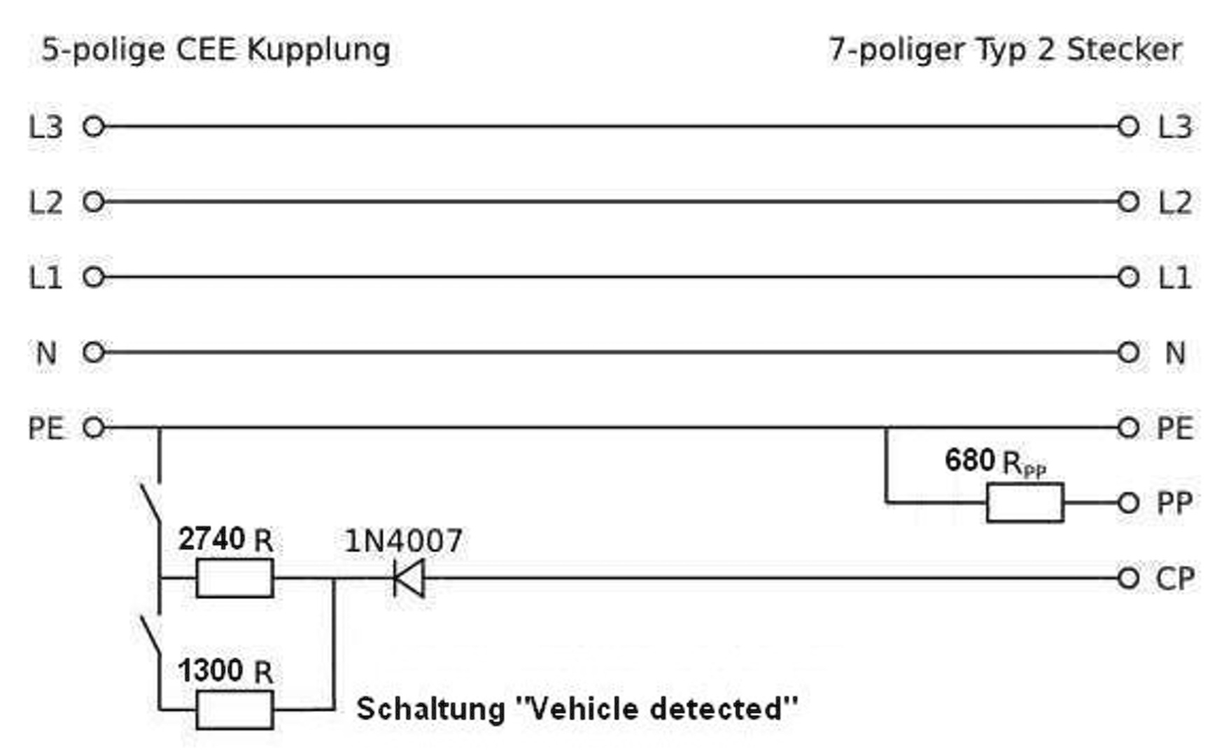

Wichtig ist dass ihr einen Stecker kauft der die zwei Schalter zum ver-/entriegeln und zum freigeben des Ladevorgangs hat oder eine Elektronik die diesen Handshake macht. Einen mit zwei Schaltern gibt es z.B. hier https://eauto.si/metron-shop/product/ad ... huko-16-a/
						- conny-r
- Beiträge: 2506
- Roller: E-ECONELO DTR 35Ah
- PLZ: 36
Re: Roller an öffentliche Ladesäule laden
.Thomas-NIU hat geschrieben: ↑Do 10. Nov 2022, 10:39Wichtig ist dass ihr einen Stecker kauft der die zwei Schalter zum ver-/entriegeln und zum freigeben des Ladevorgangs hat oder eine Elektronik die diesen Handshake macht. Einen mit zwei Schaltern gibt es z.B. hier https://eauto.si/metron-shop/product/ad ... huko-16-a/
Sehr gute Info.
Schaltplan
Gruß Conny
Kann hier gekauft werden:
https://www.ebay.de/itm/325416065758
Sie müssen nur eine Taste mit einem Widerstand hinzufügen, wie im Diagramm angegeben.

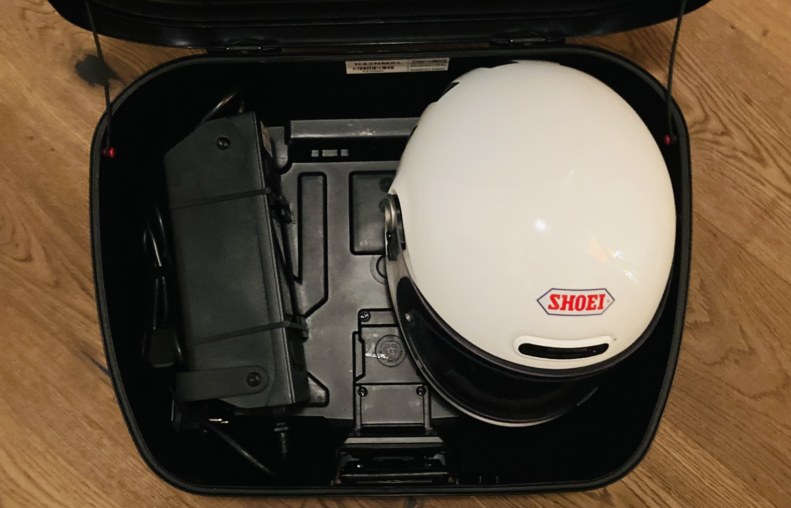

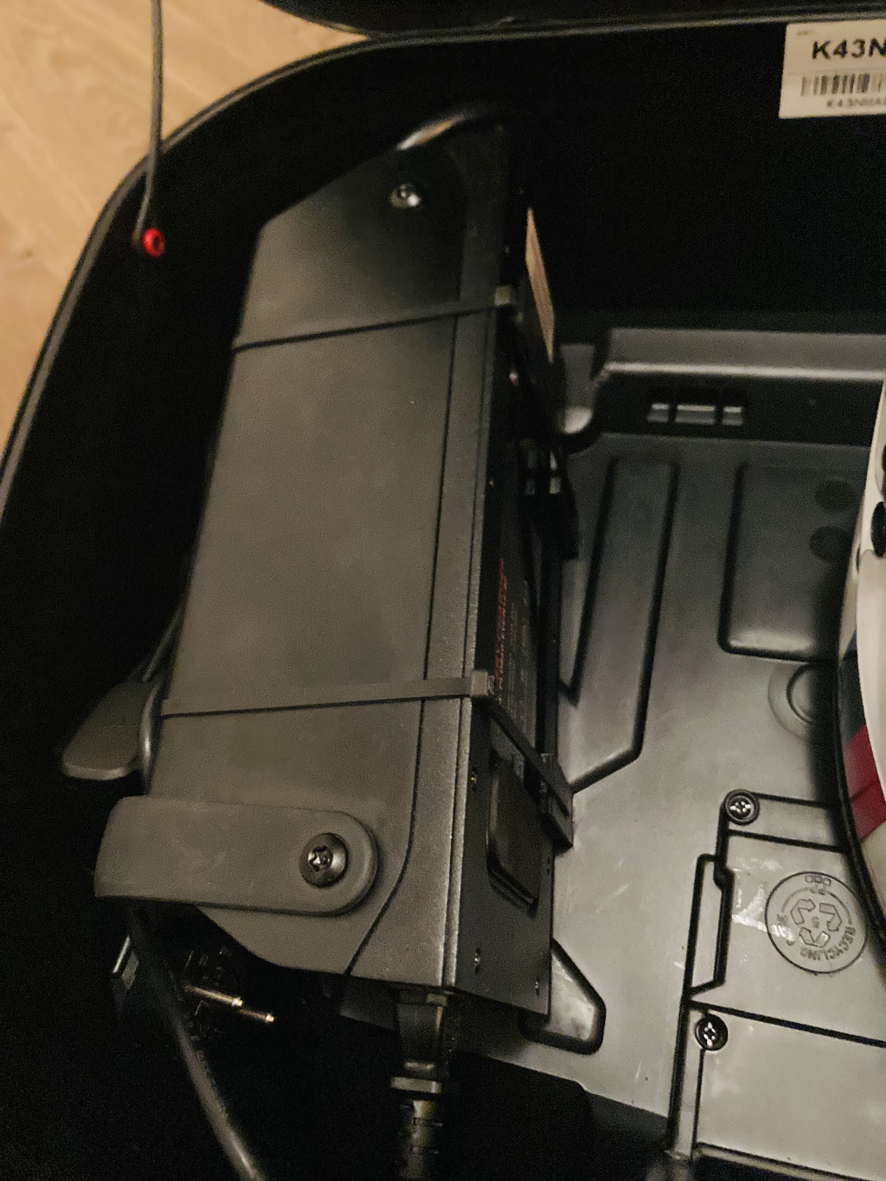

Ich bin mit meiner Ladelösung ein Stück weiter gekommen.
Es fehlen noch ein längeres Kabel und ein Schraubverschluss aus dem Marinebereich. Letzterer wird ins Topcase eingesetzt um die Kabel nach außen zu führen. Gehalten wird das Ladegerät von zwei Klammern aus ASA Kunstoff, die im Topcase flächig aufliegen und verschraubt sind. Zusätzlich kann es noch mit Kabelbindern gesichert werden. Bei Interesse lasse ich euch gerne die 3D-Datei zukommen oder schicke gegen Materialpreis auch eine Klammer. LG Julian

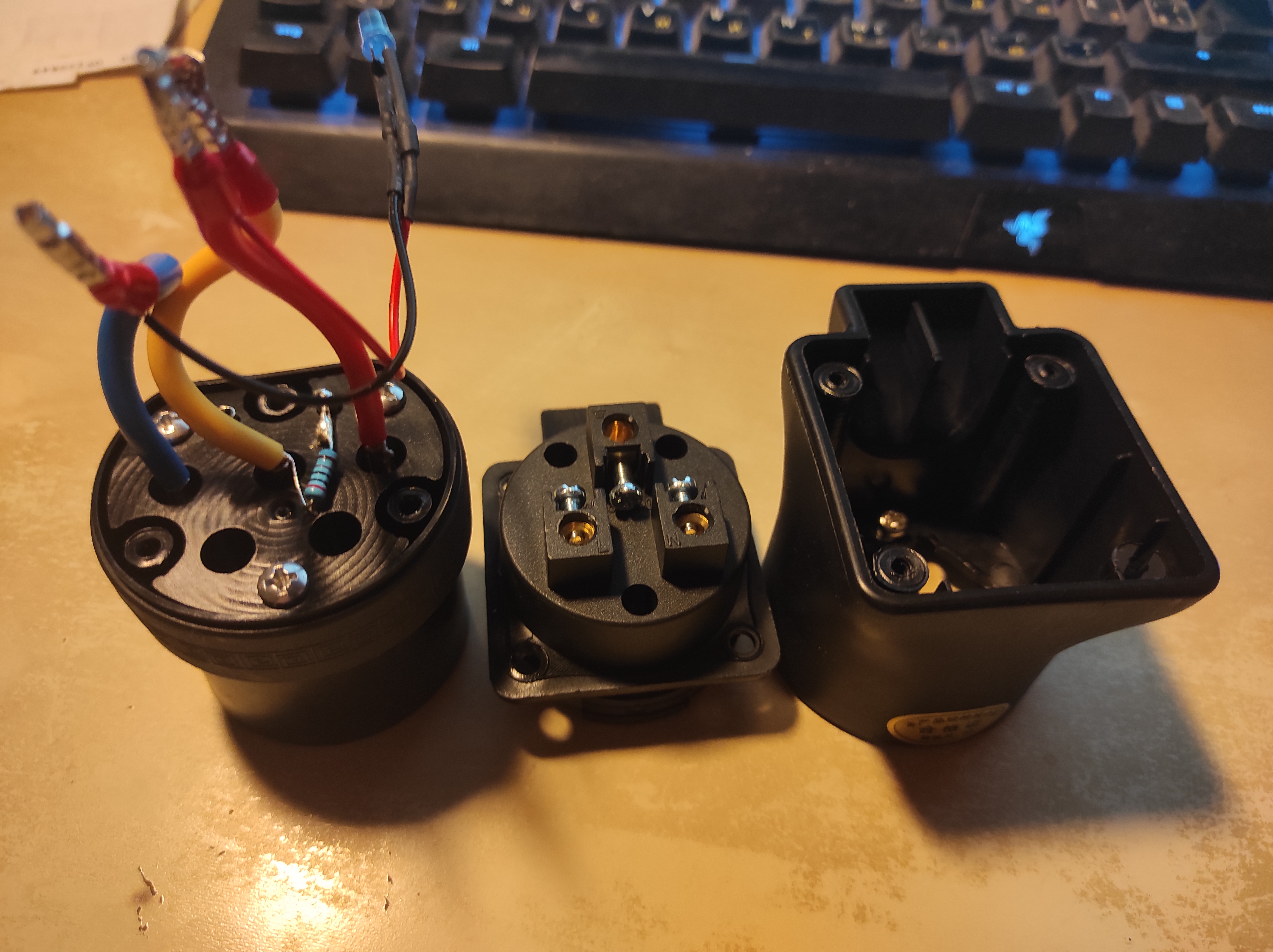

Heute habe ich meinen Adapter zur Revision zerlegt
