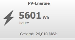

- Tommmi
- Beiträge: 685
- PLZ: 27721
Re: NIU Batterie über Solar laden
Du hast ja mit KW's rum. Da must einiges nachbessern
Meine kleinstes BKW
Und nichts verkauft oder bezogen...
Wenn Frau noch waschen und kochen will, es sind noch über 100kwwh im Akku
Meine kleinstes BKW
