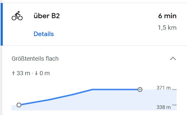

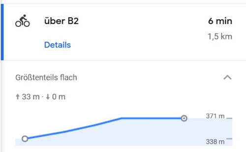

Nope der schafft jetzt das letze stück "Bergauf" nur 95 mit rand vollem AKKU und auch nur wenn ich mich "klein" mache ;-)
Mein SUV zeigt da zwischen 12 und 16 Liter Momentantverbrauch an bei 100.
Ich wohn nicht in Holland oder an der See ;-) Obwohl eine Steife Brise da sicherlich auch die Vmax einschränkt :-)

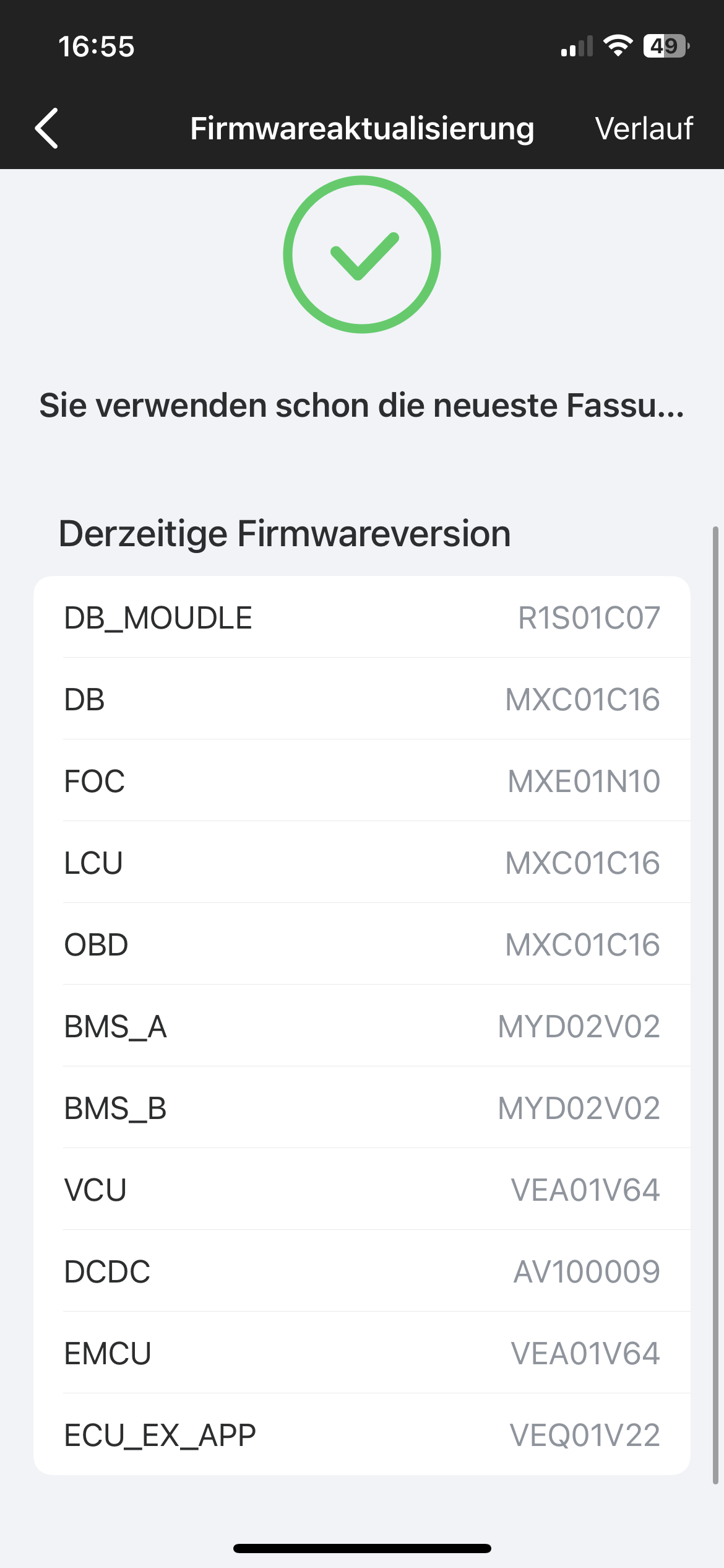

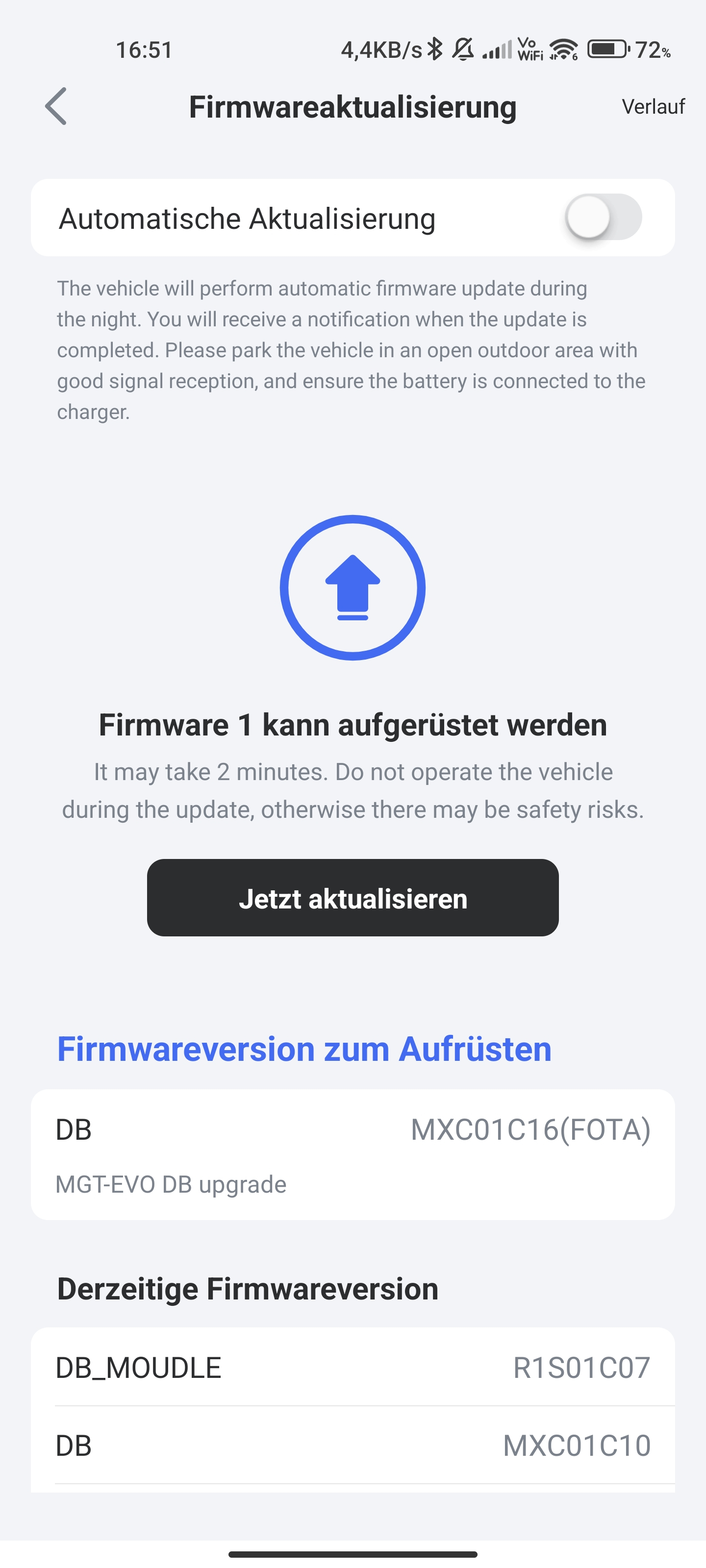

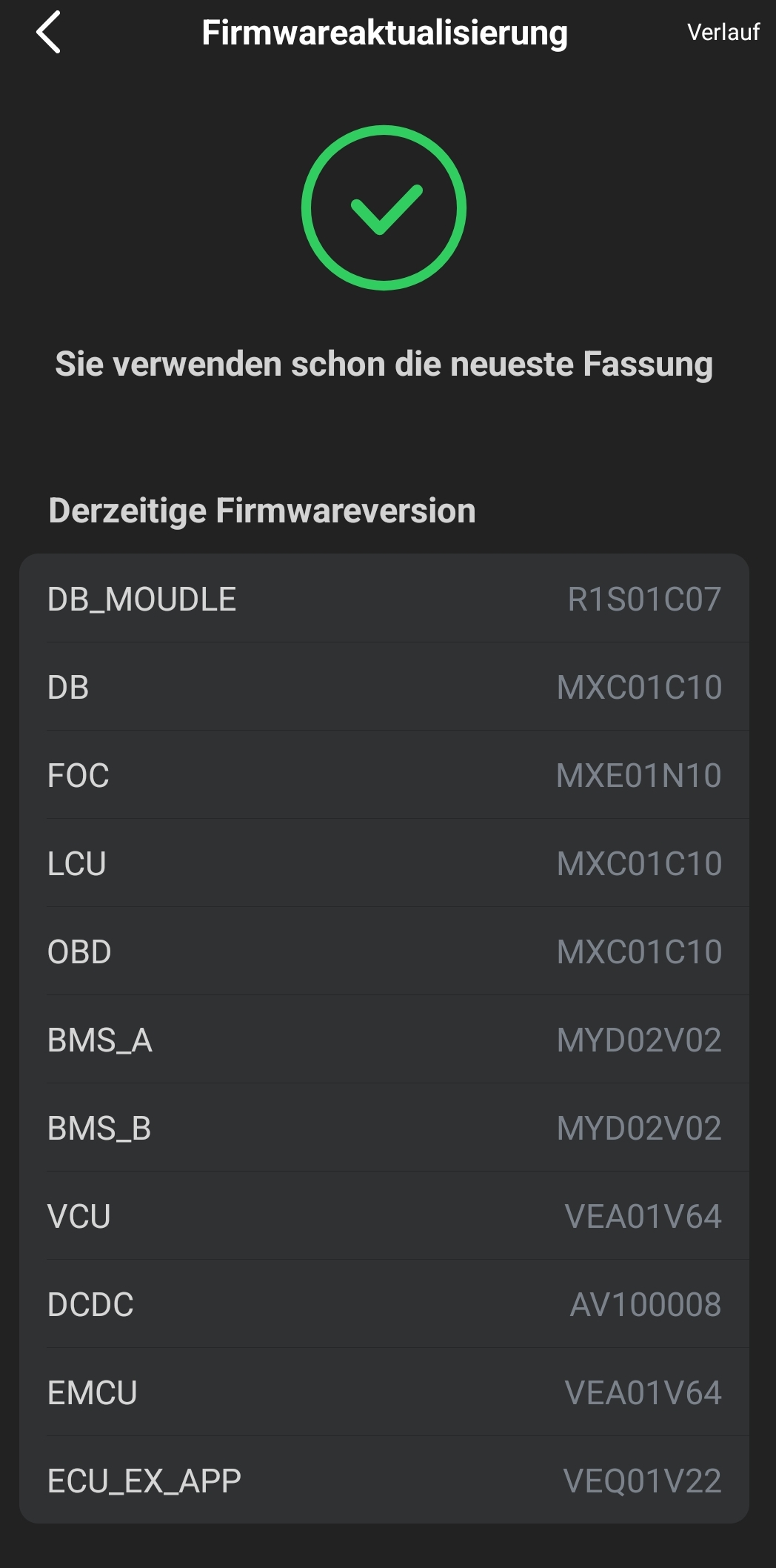

Hallo, mir wird seit gestern folgendes Update angeboten, hat das jemand schon?
