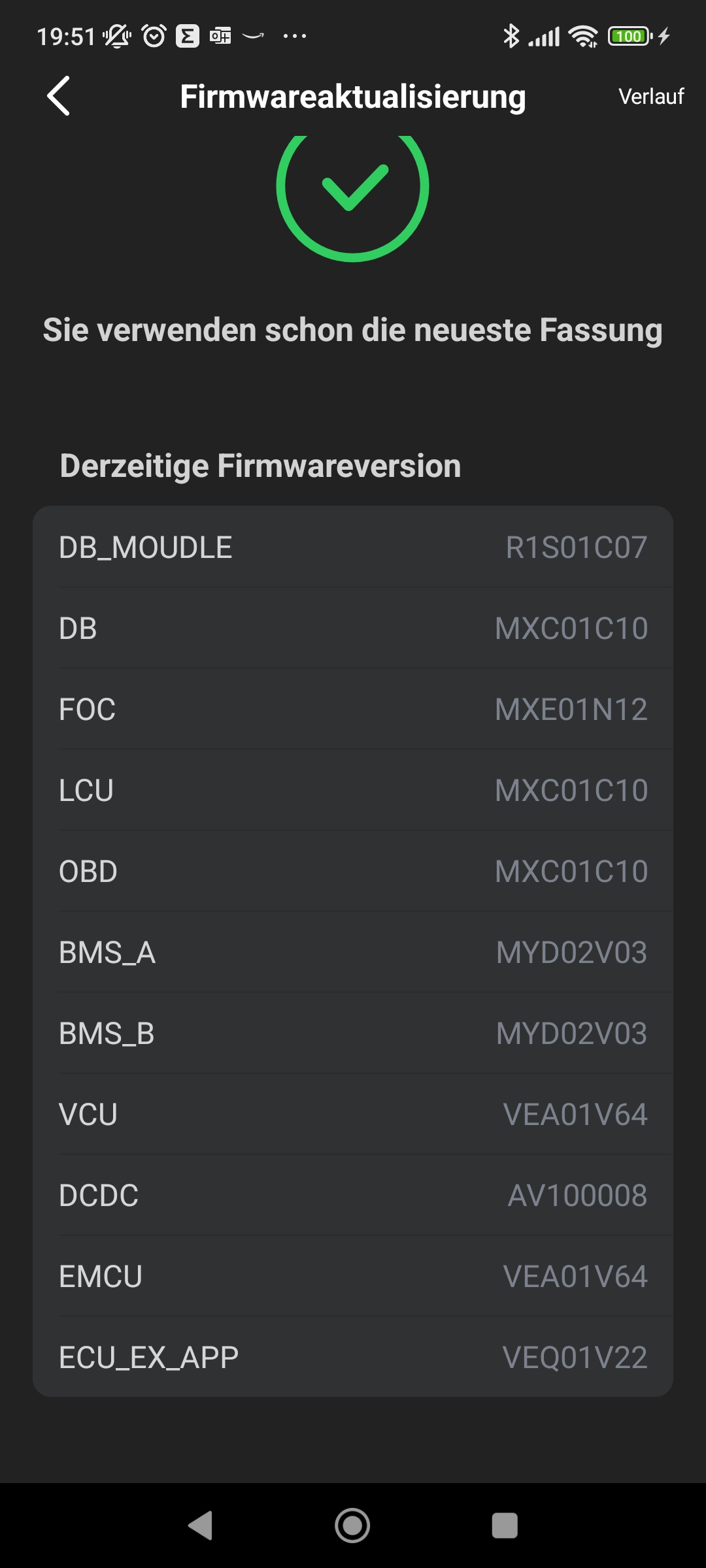

Ok, da hast du mit singen 67er Versionen schon so neues drauf,das ist noch gar in freien Wildbahn, wobei 68er angekündigt sind. Welche Motorsoftware hast du denn drauf ? ECU-BT wird bei mir gar nicht ausgegeben.
Ich habe heute die 23-2 Motorversion durch die 22-6 wieder ersetzen lassen.
Mein Händler versucht an die Ursprungs Version zu kommen damit wieder die volle Leistung ansteht.
Die Leistungsreduzierenden Version haben ja keine Lösung gebracht.
Kann aber auch sein das KSR NIU kapitulieren und den EVO lieber zurück nehmen.

was ist das für ein Update? eines, das nur die Werkstatt macht? Ich hab nämlich eines drsuf, das von der Charakteristik gleich ist wie das von @Thomas-NIU , aber trotz "Bereits die neueste Version" eine ältere zu sein scheint. Leistungstechn. bin ich voll zufrieden.
Wenn also gerade ein neues ausgerollt wird (siehe Thomas), und dieses nix zT hat mit deinem Motorupdate, dann lad ichs bei Verfügbarkeit auch rauf.

ja für das Motorupdate muss sich der Service direkt am Motor andocken, dazu muss die Akkuschale raus.

Heißt das aber, dass dein Reparatur-Vorschlag bzgl F123 nich fkt hat und du deswegen in die Werkstatt zum Updaten bist?

So wie ich das verstanden hab, geht diese Update nur in der Werkstatt. Da bestimmt Steuergerät nicht OTA geupdated werden können. Der chinesische Service macht anscheinend gerade eine Deutschlandtour und schult die Werkstätten. Ich werde berichten, ob das ganze jetzt ein wirklich stabiler Stand ist. Bin aber im Moment sehr zufrieden damit.

nein, das Update haben wir zusätzlich gemacht weil verfügbar. Heute habe wir das 23er Update aber wieder durch das 22er ersetzt weil das 23er spordische Leistnugseinbrüche verursacht. Ob die Steckerlösung wirklich eine Lösung ist weiß ich noch nicht. Ich habe zu meinen EVO eine Wandlung gefordert, hoffe aber das NIU noch eine Lösung findet falls der Stecker nicht die Lösung ist. Im Moment läuft der EVO und mein Händler ist am Ball...

@ Thomas-NIU: Versuch doch bitte mal von deinem Händler zu erfahren welchen Motorsoftware bei dir jetzt installiert ist.
