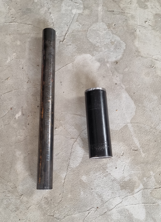

Gute Nachrichten die Teile des NQI-Rollers passen auch beim EVO und können wie in meinem Post aufgeschlüsselt so bestellt werden.
Für die Demontage der Lagerschalen braucht man einen kleinen Fäustling und passende Meißel oder Stangen.
Zuerst entfernt man die Lagerschale des oberen Lagers (einfach von unten nach oben raus klopfen), dann die obere Lagerschale des unteren Lagers (von oben durch das Standrohr nach unten raus klopfen) und zuletzt die untere Lageschale des unteren Lagers. (von unten nach oben raus klopfen). Da benötigt man jeweils bisschen Gewalt und darf sich nicht scheuen ordentlich drauf zu hauen. 8-)
Dann alle Aufnahmen schön sauber machen und einfetten. Die untere Lagerschale des unteren Lagers habe ich mit dem passend ausgedrehten langen Rohr (siehe Bild) drauf geklopft bis es nicht mehr weiter gegangen ist. Die obere Lagerschale des untern Lagers gleichermaßen mit dem kürzeren schwarzen Rohr einklopfen, diese Lagerschale verdreht sich gerne mal, da muss man drauf achten, dass es sauber eingelegt wird bevor man es rein klopft (ich hab es mit mehr Fett eingeschmiert dann bleibt es besser hängen und fällt nicht gleich wieder raus (blöde Schwerkraft :lol: ) ). Zuletzt die untere Lageschale des oberen Lages einklopfen, hab ich einfach mit einem Stück Holz und Fäustling gemacht (das flutscht am leichtesten und verkantet auch nicht). Alles gut Fetten und dann wieder zusammenbauen. Da ich erst mal die Rohre anfertigen musste hat es ganz schön gedauert, aber jetzt beim zweiten Mal wird es wesentlich flotter gehen.
