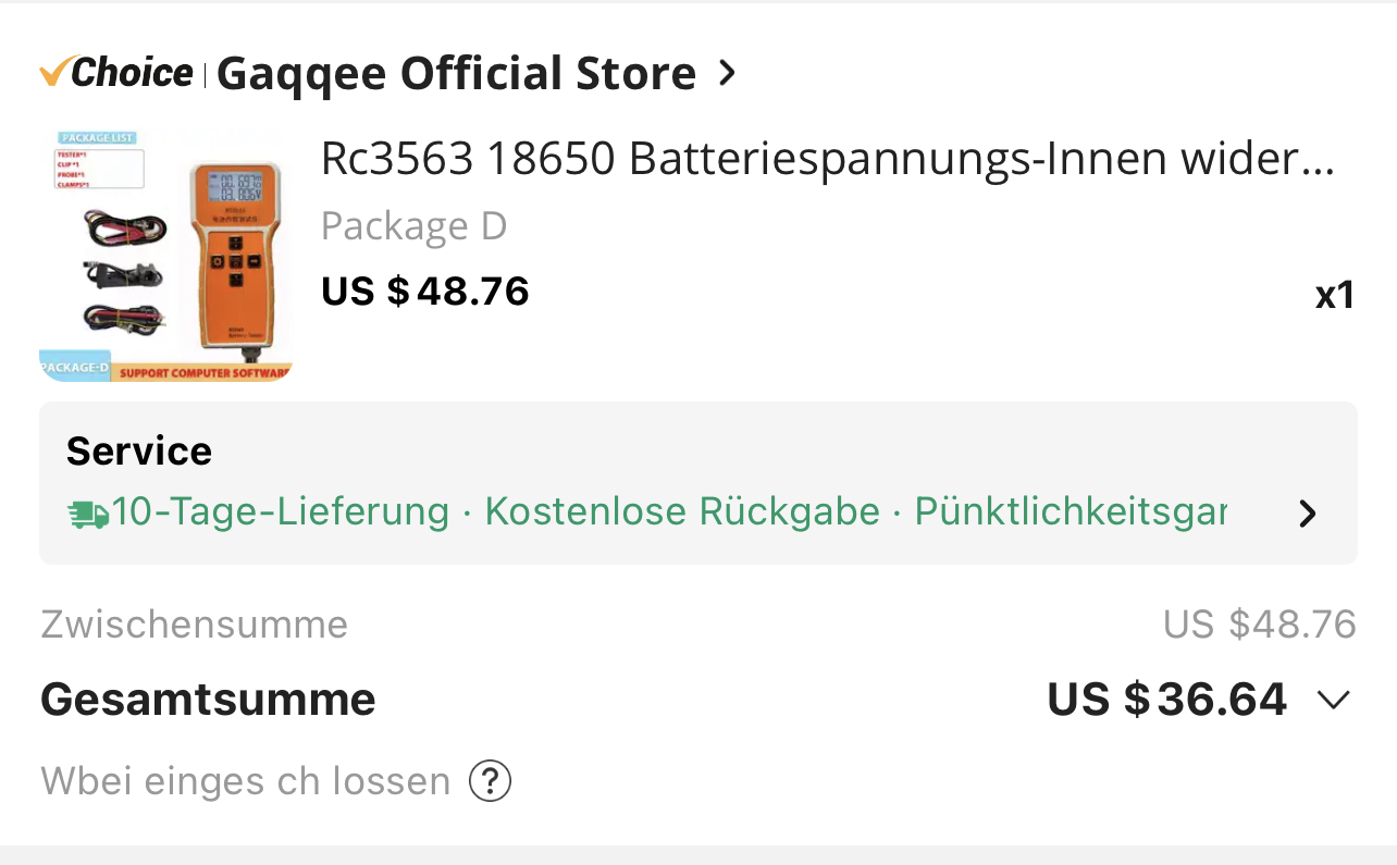

Innenwiderstand ist ein gutes sprichwort. Geht das nur mit speziellen Messgeräten die man auch bei lifepo4 Zusammenbau nutzt? Oder auch normal mittels Multimeter?
Danke fürs wissenteilen![]()
Dieses habe ich ca 50 EUR. Nach 7 Tagen war es da.
https://de.aliexpress.com/item/10050046 ... pt=glo2deu
