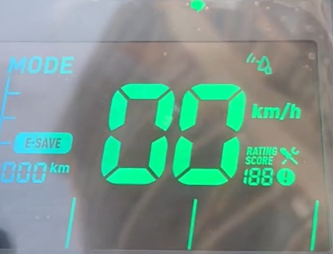

Re: NIU NGT: Wieder Blackouts - Rating Score 67
Ich habe jetzt mal ein Bild aus einem YT Video vom Display gemacht.
Hier sieht man den Rating Score Schriftzug und das Ziffernfeld darunter.
