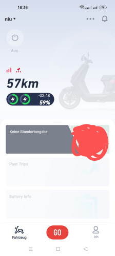

Ja das stimmt. Nachdem das mit der ECU nicht geklappt hat, habe ich mir eine Sim Karte beim Hofer geholt. Hier mein "Einzelgesprächsnachweis". Der Mindestaufladebetrag ist 5 Eur im Jahr.

Hast du auch noch die App? Und klappt da alles noch?
Hast du auch das Abo bei NIU abgeschlossen?

Die App habe ich auch noch. Ich schaue da immer nach dem Akkustand, mehr geht nicht, alles ausgegraut.
Das Abo habe ich natürlich nicht! Darum ja der ganze Aufwand mit der Sim Karte.
Mein Niu ist von 2019
Es funktioniert wirklich. Und da bin ich auch froh dass das gepiepe ein Ende hat.
