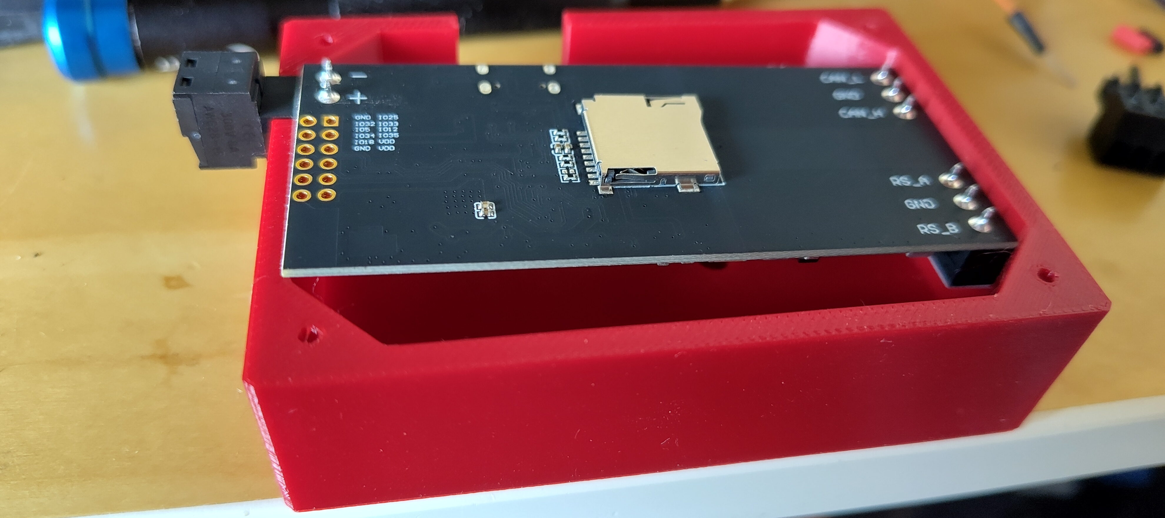

So wie angedroht, gehts nun hier weiter.
Also das mit der ESPUI klickibunti WebGUI hat sich erledigt und musste nochmal von vorne anfangen. Die GUI lässt sich zwar einfach zusammenklicken, der ganze ESP wird dadurch aber instabil, da die GUI sich auf andere nicht ganz so stabile Libraries baut. (ASyncwebserver und AsyncTCP). Nach vielen debuggen und optimieren lief es immer noch nicht stabil und hab dann diesbezüglich das Handtuch geworfen.
Hab nun eine einfache HTML Seite gebaut, sieht jetzt nicht mehr so fancy nancy aus, aber es tut seinen Dienst. Die Seite wird mit einem einfachen WebServer vom Flash ausgeliefert und baut eine Websocket Verbindung zum ESP auf, über diese werden dann alle angezeigten Daten und Einstellungen im Binärformat ausgetauscht. Somit ist es möglich viele Daten ohne groß Last zu erzeugen, zu übertragen.
Naütrlich gab es dann auch andere Probleme, da der ESP mehr leisten muss. Es gab Probleme mit dem CAN Timing sodass trotz verteilen der Jobs auf verschiedene Kernel des ESPs, was sich durch abschaltende Batterien geäußert hat. Also hab ich nun nahezu den ganzen Code neu schreiben müssen, diesmal auch auf Basis neuer Libraries. Ich hab immer die mir altbekannten genutzt die nicht mehr weiterentwickelt wurde und schon rund 5 Jahre auf dem Buckel hatten.
Summarsumarum läuft die Kiste jetzt mit allen Anforderung die ich an die Kiste hatte. Anbei eine GIF Animation mit den Update Rates des nicht mehr so schicken Weboberfläche. Die Projektbeschreibung habe ich aktualisiert mit allen weiteren Funktionen wie den Emergency Charge Mode:
https://git.0-c.de/Crash_Override/NIU_C ... eryChecker Die Diagnosestecker hab ich auch gecrimpt bekommen, war aber schon ein Gefuddel, zum einen ist meine Presszange dafür nicht ideal und zum anderen muss man die PINs präzise einstecken, damit die auf der anderen Seite auch da rauskommen wo die sollten. Das 3D Druck Gehäuse welches ich im Netz gefunden hatte, ist etwas zu klein, war für eine ältere PCB Revision. Da die Kabel nach wie vor außen angeschlossen werden müssen, vielleicht ein anderes designen sodass die Klemmen IN dem Gehäuse sind und es nur eine Kabeleinführung gibt? Bin jetzt nicht so der 3D Designer, wenn da einer was einbringen möchte. Ansonsten vergrößere ich die Kiste um die paar mm und schleife die bereits gedruckten etwas ab.

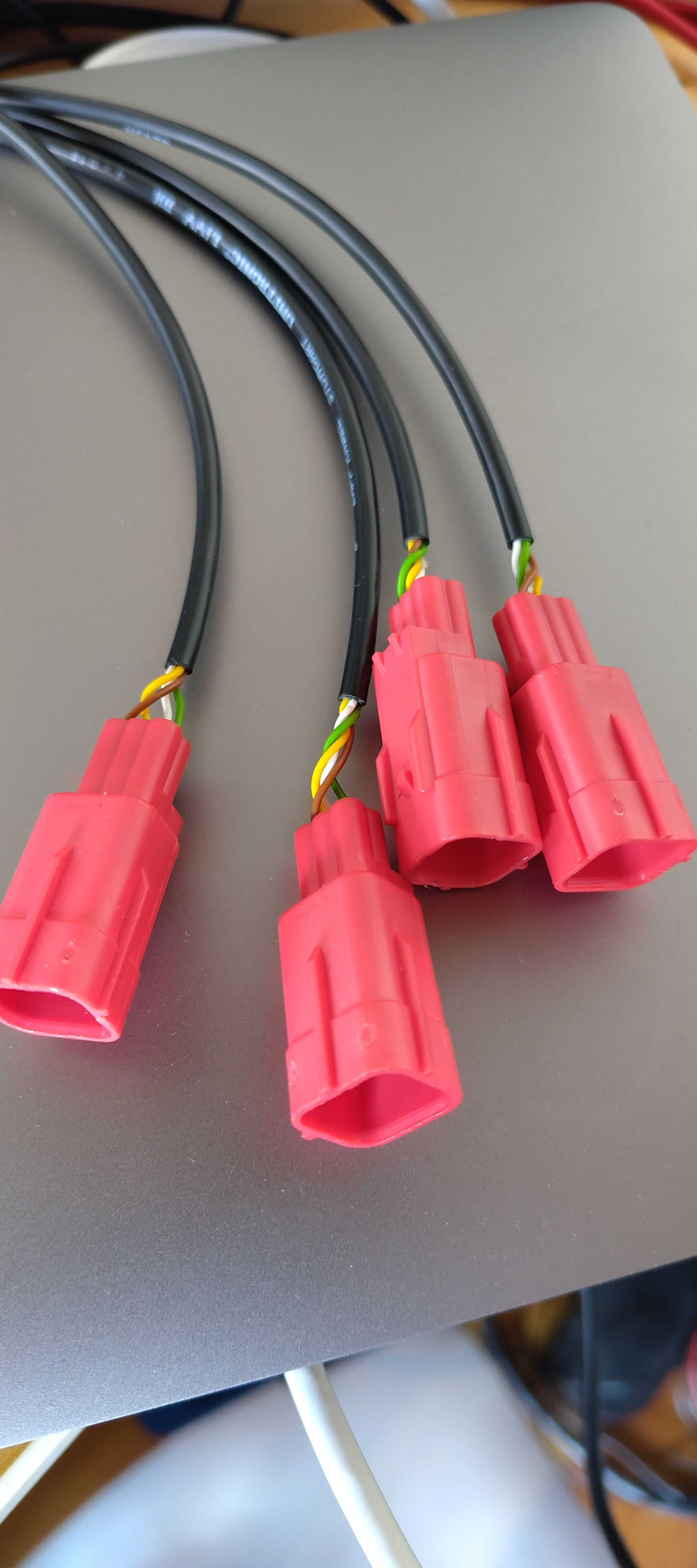

Hast du Gegenstücke zum Diagnosestecker dazu bekommen, die man an ein 12V Netzteil crimpen könnte (zum Zuhause laden)? Oder empfiehlst du einen Splitter für die Lilygo T-CAN485 12V Buchse?
Das von dir empfohlene Akku Ladegerät von aliexpress liegt schon bei mir bereit und EVO Stecker hab ich vom original NIU Ladegerät.

Ja genau auf AliExpress. Nach "6 Pin Red Plug" suchen, der Link zu den Teilen hab ich glaub im Git Repo. Ansonsten kann ich den später raussuchen
Die zu crimpen und Pins einstecken ist aber pain in the ass.
Deswegen auch das Recht dünne Kabel im Foto.
12V vom Bleianker/LFP und CAN liegen drauf. Wenn du die 12V laden willst würde ich mit dem Querschnitt bisschen hoch gehen, im Roller sind das vermutlich 0,25 oder sogar 0,5mm2. Also mit dem Ladestrom bisschen aufpassen.

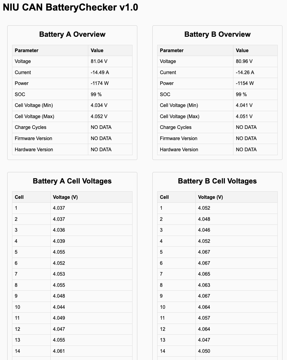

NIU CAN Battery Checker in Action - Screenrecord
NIU CAN Battery Checker in Action.
https://www.youtube.com/watch?v=Xnd2K1DdEfE
Ab ca. 9 Min herum: Dauer-Vollgas
Hab mal wieder ne Idee bekommen (klar davon hab ich viele
) und zwar wird ja die FOC in der Leistung durch die ECU begrenzt, haben wir ja durch das letzte Update erfahren, als noch mehr Leistung im unteren SOC Bereich ermöglicht wurde. Da mir es auch auf den Keks geht schon ab 60% Leistungseinbußen hinnehmen zu müssen, war klar das es eine Mitteilung von der ECU an die FOC gehen muss, welche diese begrenzt.
Und da könnte ich ja einhaken und ggf. mit dem Projekt auch Einstellungen bezüglich FOC-Verhalten vornehmen. Nun ja ich werds lassen, die Akkus sind einfach so am Deckel, sieht man in dem Video oben sehr gut. Die Spannung unter Last bricht einfach dermaßen ein.
Bin mit ca. 22°C Akkutemperatur losgefahren... die SOC Unterschiede kommen daher, das ich Akku B wieder auf V06 geupdated hab und durchs Update die Verschleißdaten fehlen. Will wissen ob das BMS auch die Zellen lernt, wenn man nicht bis komplett Stillstand fährt.
Ich hab sowie es aussieht auch die Nachricht gefunden, welcher die Max Kapazität laut BMS beinhaltet. Wenn ich mehr Daten gesammelt habe, kann ich das ebenfalls ins Projekt integrieren, zusätzlich dazu dann eine SoH (State of Health) Berechung ermöglichen.
