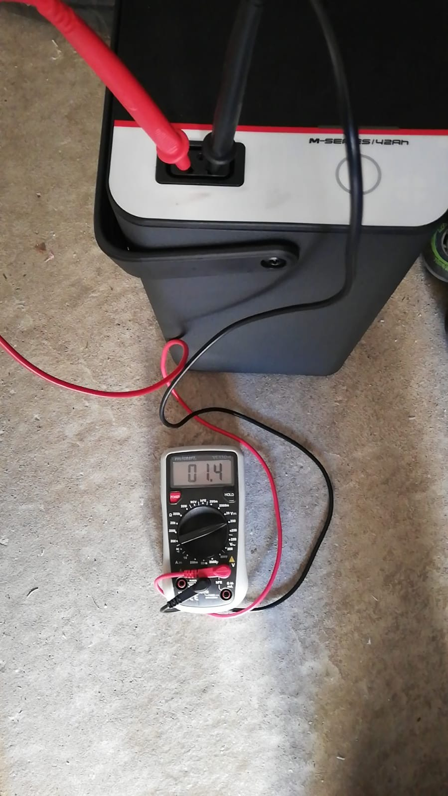

Re: Dauerhaftes Piepen beim Akku vom NiU MQI
Die Akkuspannung wurde überprüft.
1,4 Volt wird angezeigt.
Wenn dein Akku 1,4V hätte würde nichts mehr piepen. Da hat wahrscheinlich einfach das BMS getrennt und du mißt eine hochohmige Restspannung über die Mosfets.
Lies mal hier
viewtopic.php?f=63&t=43473&start=20
Weiß zwar nicht was in deinem Akku für ein BMS drin steckt, aber im 31Ah Akku gab es auf dem BMS einen Reset-Taster.
Nachdem alle Zellspannungen in Ordnung waren und die Temperatursensoren auch, war es letztendlich nur ein Knopfdruck der den Akku wieder nutzbar machte.

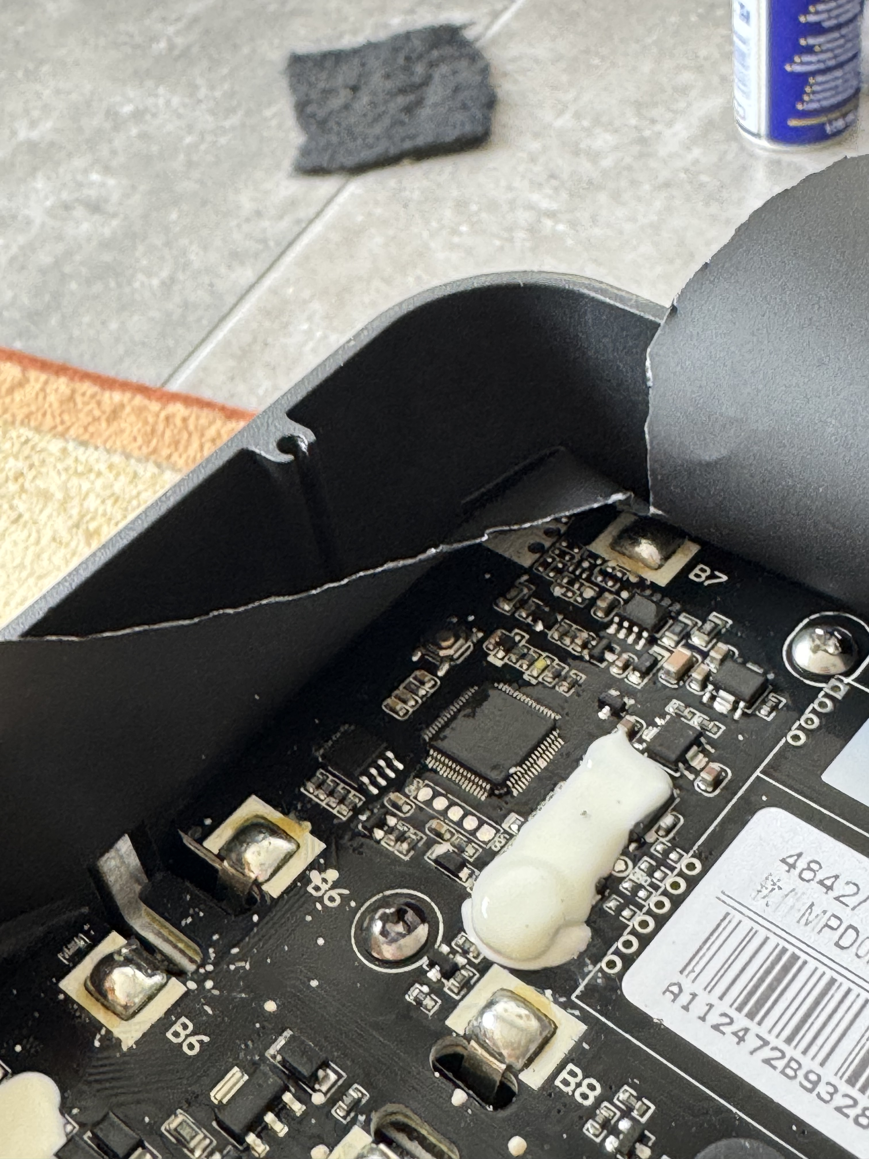

Also der Akku ist auf. Das hat bisher sehr gut funktioniert. Den kleinen Knopf habe ich gefunden.
Ein Drücken bewirkt nicht viel.
An welchen Pins kann ich die Spannung am BMS vorbei messen

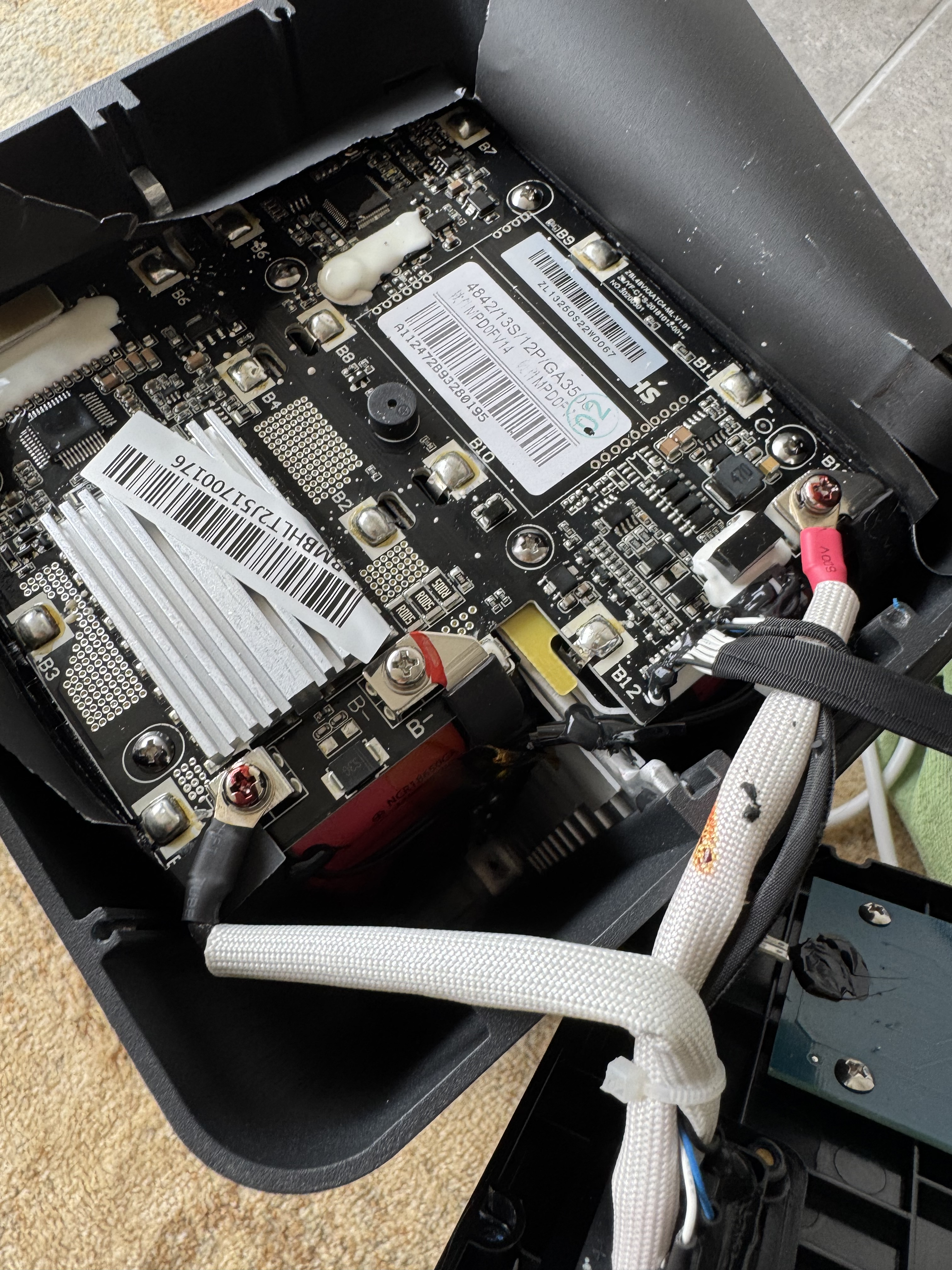

B1, B2,B3.... sind die Einzelzellen, die kannst du als erstes Messen und schauen ob die zu tief oder größere Abweichungen haben
Der Taster ist zwischen B6 und B7 auf der Platine auf deinem ersten Bild
Die Gesamtspannung müsste von B- nach B13 anliegen.
