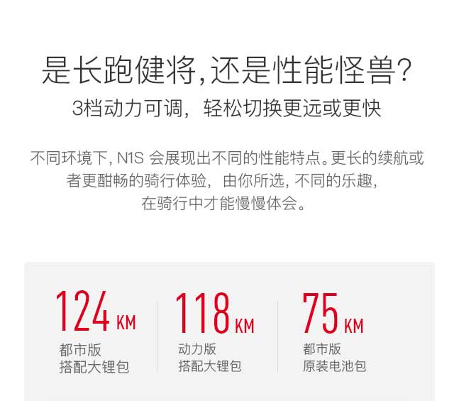

wiewennzefliechs hat geschrieben:
Do 24. Aug 2017, 22:47
Wusste ich's doch: weit entfernt von 3,24 kWh und damit auch weit entfernt von 120 km Reichweite. Mit den von mir errechneten 27 Wh/km käme man mit dem neuen Akku auf 75 km. Das ist immer noch sehr respektabel, ich frage mich daher, warum Niu in diesem Punkt nicht ehrlich ist.
Naja, wenn man sich dieses Bild anschaut:
könnte man daraus wieder die Reichweiten in den drei Stufen interpretieren.
