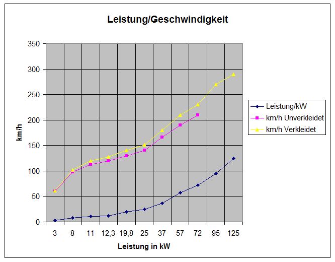

12,3kW (mechanisch) sind etwa nötig, um echte 120km/h zu halten
Rein Interessehalber, woher hast du diese Zahl?
Sind ja so viele Parameter ausschlaggebend, wie zum Beispiel Luftwiederstand, Reifendruck, Übersetzung etc.

@VU: Ja, es ist eine sehr aufwendige Fahrwiderstandsrechnung und auch mit einigen Annahmen gespickt, aber aus meiner Sicht müsste es grob passen, was auch meine Messungen mit Thunder und vR one recht gut wiederspiegeln. Wie üblich muss man halt alle Fahrwiderstände berücksichtigen, und für die Antriebsleistung dann auch Übertragunswirkungsgrade und elektrisch die gesamte Wirkungsgradkette inkl. Controller-, Leitungs- und Batterieverlusten berücksichtigen.
Die Annahmen betreffen vor allem den cW-Wert von Roller und Fahrer (in meinem Beispiel 0.59), und zu einem geringeren Maß die Frontalfläche (0.915m²) und den Rollwiderstandsbeiwert (0,005). Außerdem habe ich einen Mittelmotor mit Zahnriemen (0.98) angenommen, was bei den NIUs wohl eher wegfallen wird wegen Radnabenmotor.

Hab mal bisschen in der Verbrennerwelt recherchiert, was grobes Verhältnis (basierend auf auf Erfahrungswerten) bezüglich Leistung/Geschwindigkeit angeht und mal ein Diagramm davon gemacht, deine 12,3 kW hab ich mal inkudiert.... passt ;)

Das deckt sich auch ungefähr mit meinen Erfahrungen aus der Verbrennerwelt.
Obwohl ich ja denke dass bei den Elektroden bei der Angabe der Leistung genauso übertrieben wird wie mit der Höchstgeschwindigkeit.
Wenn ich ihr diese dünnen Käbelchen ansehe, kann ich mir nur sehr schlecht vorstellen dass da um die 200 Ampere drüber gehen sollen.
