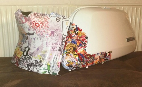

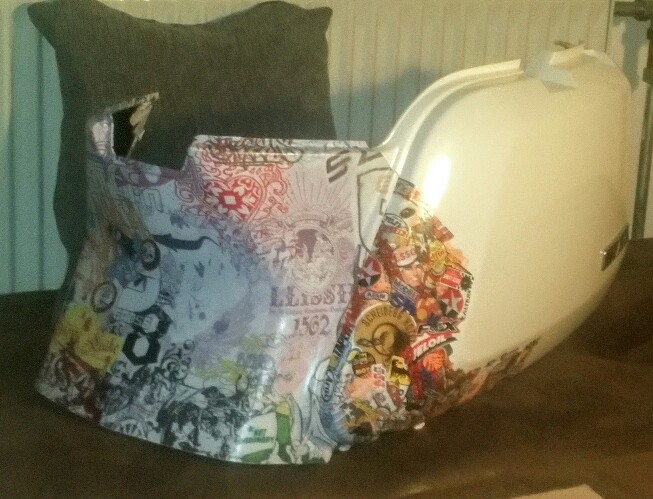

So hier noch der Nachtrag. Folierung ist komplett dranne. Leider hat die Klebkraft an den Rändern wo stark und immer wieder gedehnt werden musste nicht mehr ausgereicht und ich musste mit Uhu ran. Das hält, aber man sieht halt. Nächstes mal versuch Ichs mit Sprühkleber hauchdünn! Korrekturen sind dann nicht mehr möglich, also immer peu à peu in 5 - 10 cm Schritten.
