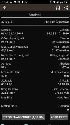

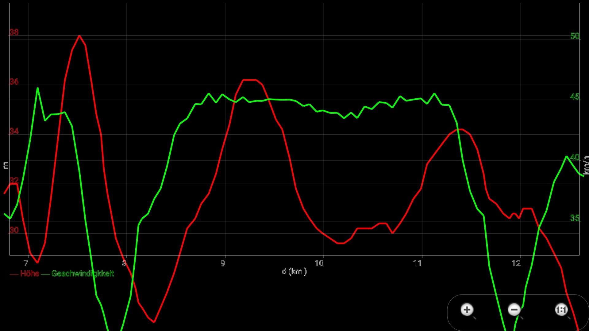

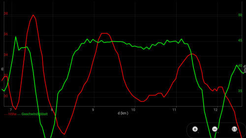

Update gestern durchgeführt. Heute die erste Fahrt bei -3°C. Ich habe keine Unterschiede im Fahrverhalten gemerkt.

Die beiden Graphen oben stammen aus "Oruxmaps" nach dem ich einen manuell mit "Gpslogger" heute früh aufgezeichneten Track importiert habe. Beides sind Android Apps.
