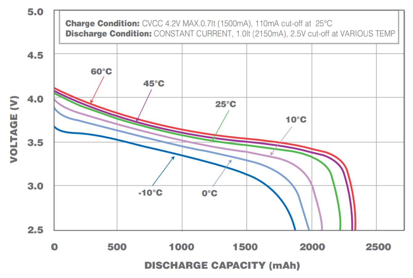

Ich glaube nicht, dass die Spannung temperaturbedingt "zusammenbricht". Wenn ihr Euch mal die Entladekurven einer Lithium-Zelle bei verschiedenen Temperaturen anschaut
(aus Datenblatt Panasonic CGR18650CH)
werdet ihr feststellen, dass sich der Ladestand weder über die Spannung noch die entnommene Ladung zuverlässig bestimmen lässt. Es ist also völlig normal, dass bei kälteren Temperaturen gegen Ende eine starke Korrektur der Angabe der Restladung stattfinden muss.

Nun ja, das BMS könnte durchaus die Akkutemperatur als Indiz hernehmen, die Prozentanzeige von Anfang an schneller runterlaufen zu lassen als bei warmem Akku. Das wäre über diese Grafiken realtiv einfach zu implementieren. Bis 30% trotz 5°C oder weniger im Akku runterzuzählen wie "business as ususal", und dann schalgartig auf 1 oder 0% zu korrigieren finde ich dagegen sehr bedenklich, das es das Vertauen in die Anzeige massiv unterhölt.
Meine Null Zählt bei kalter Batterie (>10°C) von Anfang an schneller runter, da weiß man gleich nach den ersten Kilometern, auf was man sich einstellen muss.
