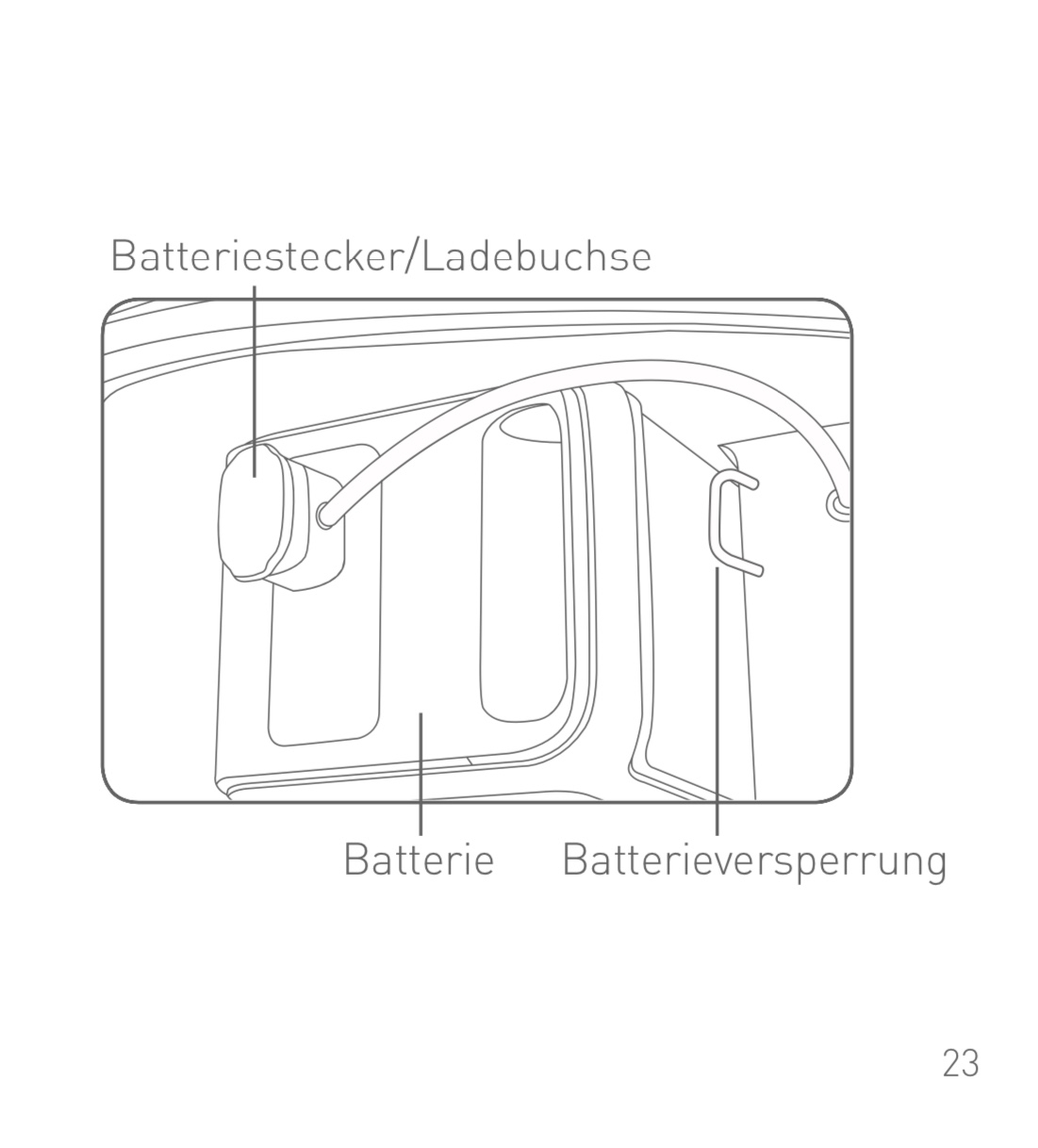

Nee meiner hat direkt am Stecker 🔌, der am Akku angeschlossen wird, auf der Oberseite nochmal einen Anschluss fürs Ladegerät, um direkt am Roller laden zu können.

Dann kannst du doch dort dein Ladegerät ohne eingebauten Akku anschließen? (Wenn im Stecker eine Buchse ist)?

Slesvig hat geschrieben:
So 12. Mai 2019, 14:14
du könntest die Akkus drinnen lagern und den Roller am Ladegerät angeschlossen lassen. Dann sollte der ECU-Akku auf Ladung gehalten werden.
Ich dachte, dass die Ladebuchse nur zum Laden der Fahrakkus wäre, aber wenn das so gehen würde, wäre das natürlich prima!
Danke für den Tipp!
So 12. Mai 2019, 15:15
Wird natürlich gehen aber ob dann auch der ECU mit Strom versorgt wird, ist fraglich.
