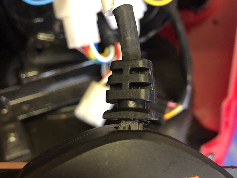

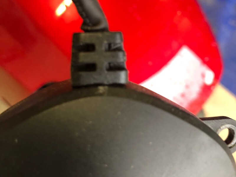

Ich habe die ECU getauscht. Bei der Neuen sitzt die Dichtung nicht richtig im Gehäuse. Auf Nachfrage beim Händler, die sind alle so ausgeliefert worden. Kann das jemand bestätigen. Anbei zwei Bilder, die Neue und die Alte.
Vielleicht ist es ja auch so ok......

A rush job, I'm afraid.Noir013 hat geschrieben: ↑Mi 12. Jun 2019, 19:35Ich habe die ECU getauscht. Bei der Neuen sitzt die Dichtung nicht richtig im Gehäuse. Auf Nachfrage beim Händler, die sind alle so ausgeliefert worden. Kann das jemand bestätigen. Anbei zwei Bilder, die Neue und die Alte.

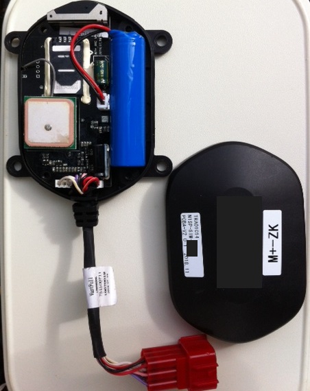

With my ECU (M+Sport) the gasket is well in the available recesses.

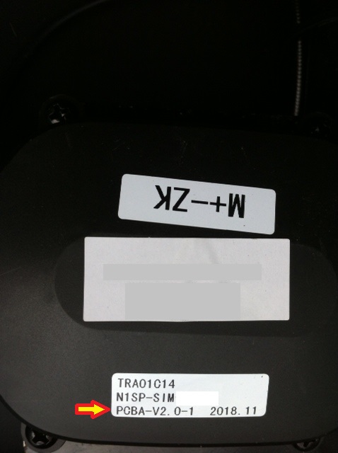

A question to you, which PCBA version is mentioned with your new ECU?
https://www.deepl.com/translator
Ein Eilauftrag, fürchte ich.
Bei meinem ECU (M+Sport) ist die Dichtung gut in den verfügbaren Aussparungen.
Eine Frage an Sie, welche PCBA-Version wird mit Ihrem neuen Steuergerät erwähnt?

I did not open it yet, because it is sealed.
But when I see how it looks like inside, it can not stay like it is.
What a disaster, will see. I think I will contact KSR

Very wise to inform KSR, because you never know if later (in the warranty period) something in the ECU malfunctions and you are accused of having worked in the ECU.
On the outside of my ECU casing are some stickers applied, one of which is the PCBA version.
Is yours also provided with stickers on the outside of the ECU casing?
https://www.deepl.com/translator :
Sehr sinnvoll, KSR zu informieren, da man nie weiß, ob später (in der Garantiezeit) etwas in den ECU-Fehlfunktionen funktioniert und man wird beschuldigt, im ECU gearbeitet zu haben.
Auf der Außenseite meines Steuergerätegehäuses sind einige Aufkleber angebracht, einer davon ist die PCBA-Version.
Ist Ihr Gerät auch mit Aufklebern auf der Außenseite des Steuergerätegehäuses versehen?
