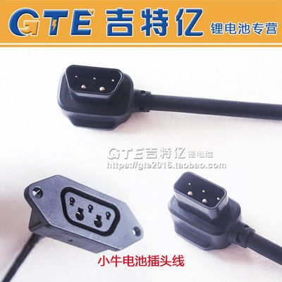

Hier die Bastlerversion:
https://www.ebuy7.com/item/586183821713
Für knapp 11€ - sind nur recht kurze Kabelenden.
Hab die Teile vor Kurzem für einen Wechselrichter 60VDC / 230VAC / 1,5 KW benötigt.
Bei der Suche auf ebuy7 ist statt NIU - Maverick miteinzugeben.

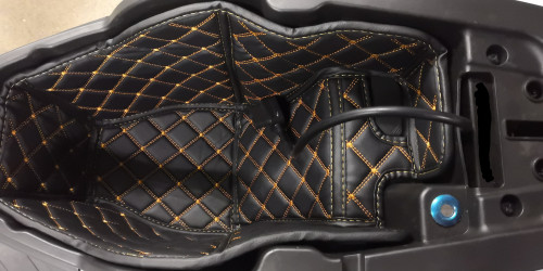

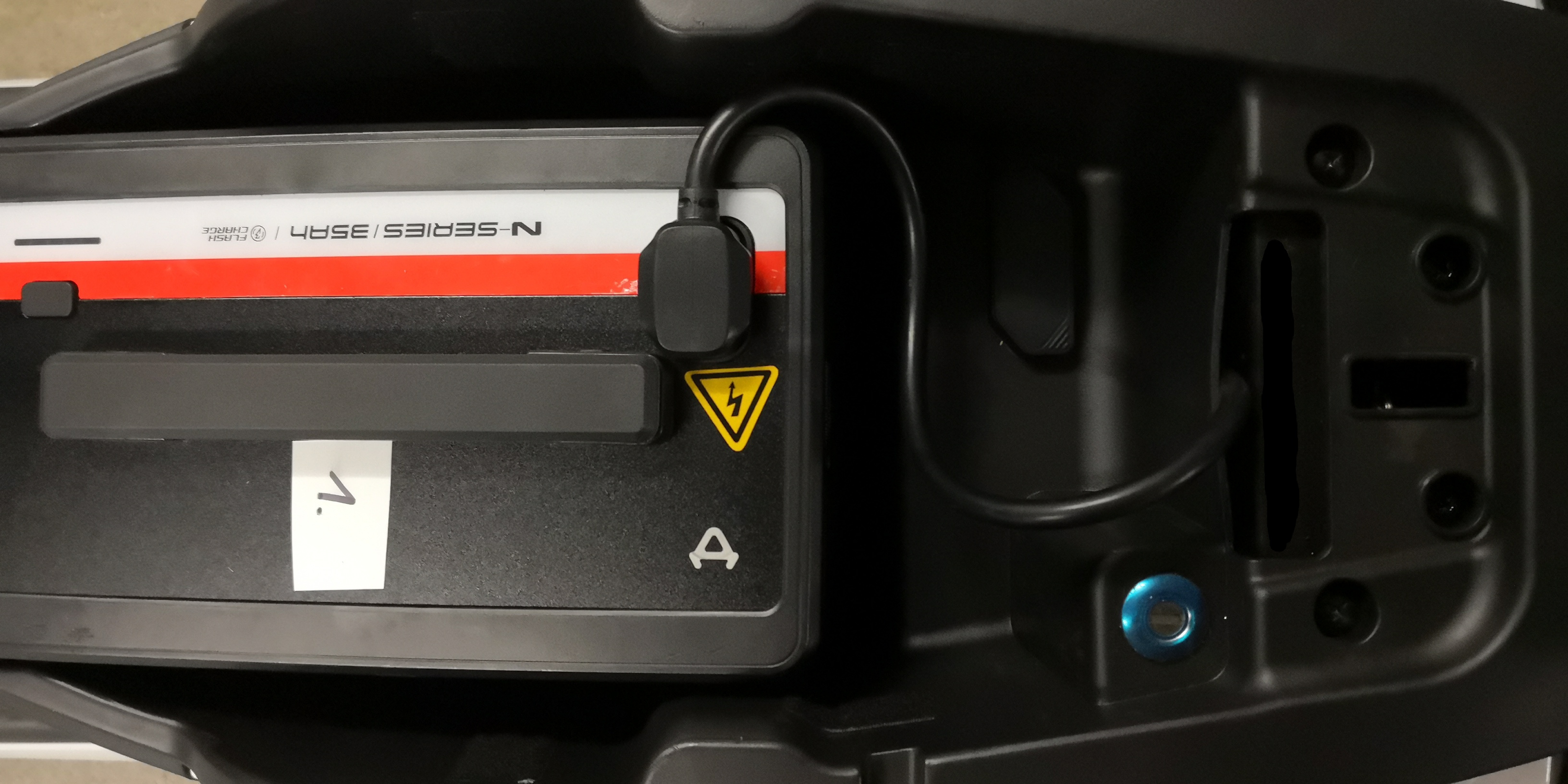

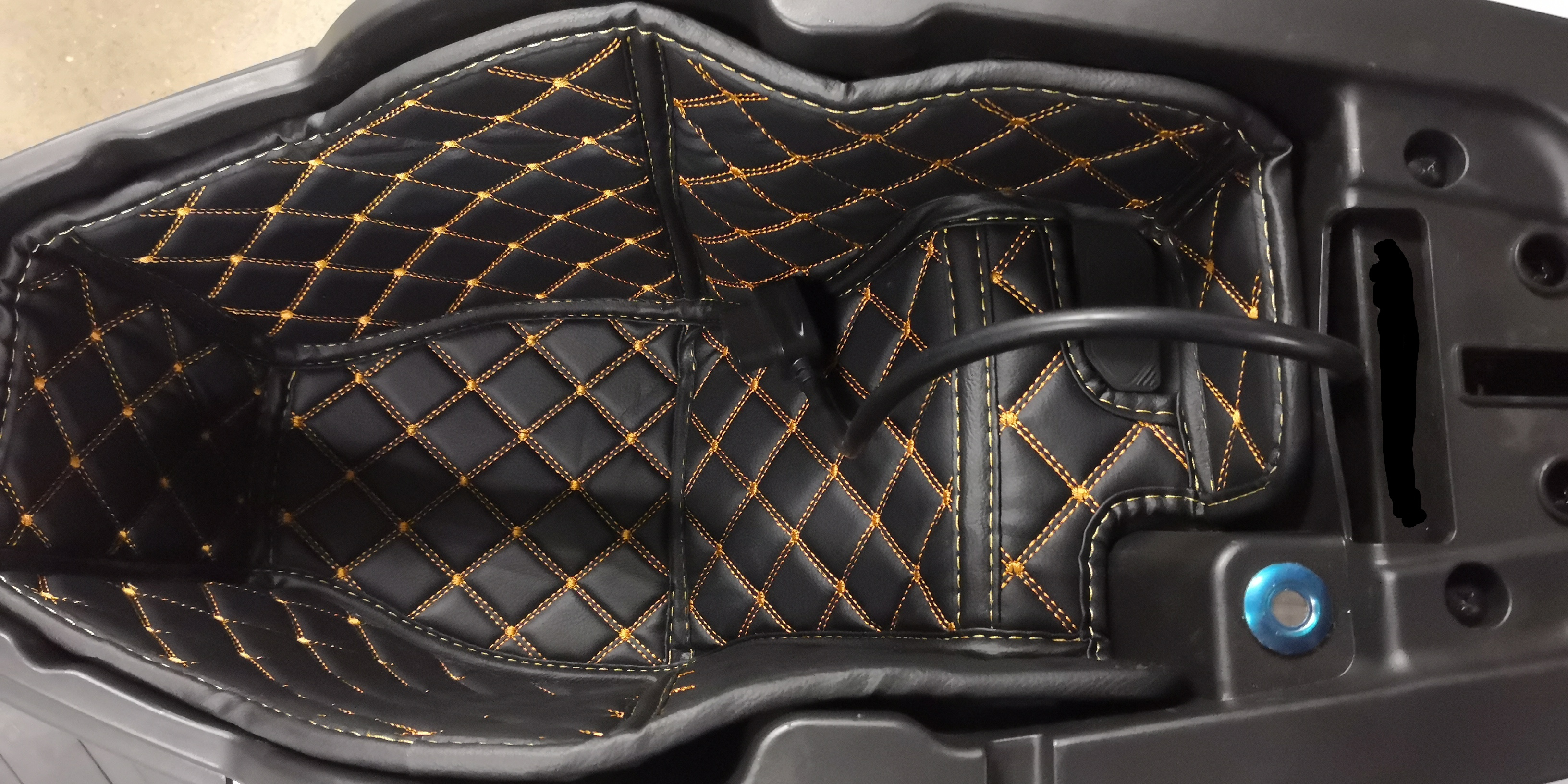

Endlich eingetroffen. Hat über 5 Wochen gedauert. Das Kabel sieht einigermaßen hochwertig aus, hat keine Datenpins, Kabelschuhe sind zusätzlich verlötet.
Länge insgesamt ziemlich genau 100cm.Werde es direkt am Controller anschließen(hoffentlich richtig :roll:)
Bin mir nur noch nicht sicher, ob ich den Sitzbankunterkasten so bearbeite, dass es so aussieht wie beim NGT, dann bräuchte ich nur den großen Plastikstopfen als original Teil zu bestellen, oder ob ich eine andere Lösung finde für die Kabelverlegung.
Die Lösung von Nico ist natürlich genial, ich will aber am liebsten eine zu 100%zum Original rückbaufähige Lösung.IMG_20191218_111530.jpg
Hab für das Kabel ca. 26€ incl. Versand bezahlt. Finde das im Moment auch nicht bei ebuy7. Ist jedenfalls lang genug. Musste nur von der dicken Isolierung etwas enfernen, da die Anschlüsse am Controller rechts und links ganz außen sind. Deckel passte auch noch vom Controller. Hab das Kabel dann durch die große Öffnung im Sitzbankkasten gesteckt. Muß man mit den Finger ein bißchen spreizen, dann passt's. Hab nix gebohrt oder gesägt, Topp.
Bin auch schon gefahren, soooooo macht das Spaaaaß!!!
Das Kabel hat 2 x 2,5mm² und wird auch nicht warm beim Fahren. Allerdings sitzt der Stecker relativ locker im Akku. Nicht so, dass er rausfällt, aber auch nicht so fest wie der original NIU mit den Datenpins.
Testfahrt:
Beide Akkus voll aufgeladen, aufgesattelt, dann volle Pulle los (natürlich erst 80°C Oiltemp abgewartet :lol: ) ....nach 40,2km immer noch 58% Akku bei Durchschnittgeschwindigkeit 46,7km/h. Ein riesiger Berg dabei, viel hoch und runter. Akkus tüddeln sich gleichmäßig runter.
Man sollte nur nicht im angeschlossenen Zustand die Taste auf dem Akku für den Ladezustand (LED's) drücken, dann tilt die Bude irgendwie und im Tachodisplay ist dann das Bild wie im Ladevorgang mit Ladegerät.
Hab dann alles abgestöpselt und wieder dran und gut.
Sobald ich den Link gefunden hab, füge ich den bei.
