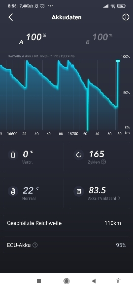

Seit Mitte März bin ich nun ein insgesamt sehr zufriedener Fahrer eines MQI GT mit 70 km/h Höchstgeschwindigkeit. Einige Punkte sind mir jedoch aufgefallen:
- Beim Aufladen der Akkus mit der Ladeweiche leuchten zunächst alle LEDs rot, später nur noch die am Ladegerät, die an der Ladeweiche blinken grün
- Zum Schluß leuchtet die LED am Ladegerät grün, die an der Ladeweiche blinken weiterhin grün. Der Lüfter läuft auf Hochtouren weiter.
- In der Anleitung steht hierzu nichts. Ich verstehe nicht ganz warum die LEDs an der Ladeweiche noch blinken und der Lüfter sich nicht abschaltet
- Der ECU Akku wird sehr langsam aufgeladen. Nach zwei Tagen Standzeit mit (Haupt-)Batterien gerade mal von 5% auf 48% (bis 100% mehrere Tage).
- Im Gegensatz hierzu ist der ECU Akku nach knapp 2 Tagen Standzeit ohne (Haupt-)Batterien wieder leer; die Uhrzeit wird z.B. nicht mehr angezeigt.
- Der Roller steht allerdings i.d.R. in der Tiefgarage und versucht wahrscheinlich ständig eine Internet Verbindung aufzubauen.
- Nach dem Ausfahren aus der TG wird wahrscheinlich deshalb auch des öfteren der Fehlercode 67 (keine Internet Verbindung) gemeldet
- Die Alarmanlage geht nur wenn Batterien eingesetzt sind.
- Die Rekuperation funktioniert erst ab einem Ladestand < ca. 84%
- Die Vorderradbremse quietscht des öfteren
Ich denke mal das werden größtenteils keine Fehler sein. Dennoch möchte ich hier mal in die Runde fragen ob Ihr ähnliches beobachtet habt ?
Das mit dem relativ hohen Stromverbrauch beim Parken finde ich zumindest etwas ärgerlich....

Versuch doch mal die GPS Ortung in der App auszuschalten bevor der Roller in der TG abgestellt wird. Vielleicht registriert das der Roller und er versucht nicht ständig die Verbindung aufzubauen?
Reku setzt bei mir ab etwa 90% ein.

Keinen Kopf machen. Mein MQi GT (70) hat haargenau die gleichen Eigenschaften.E-Mobiler hat geschrieben: ↑Fr 18. Jun 2021, 12:59Seit Mitte März bin ich nun ein insgesamt sehr zufriedener Fahrer eines MQI GT mit 70 km/h Höchstgeschwindigkeit. Einige Punkte sind mir jedoch aufgefallen:
Dass zum Beispiel die Rekuperation erst nach etwas Akkuverbrauch geht ist normal. Der Akku würde sonst überladen.

Auch ich hab genau die selben Phänomene beobachtet. Was mich in letzter Zeit allerdings etwas mehr stört, ist das Vorderrad Quietschen. Gut dass du es erwähnst, das trt anfangs eigentlich nur beim starken Bremsen auf, aber mittlerweile sehr viel häufiger. Zum Teil schon etwas unangenehm laut. Ich denke bei der Inspektion nach 1000km werd ich das mal ansprechen.E-Mobiler hat geschrieben: ↑Fr 18. Jun 2021, 12:59Seit Mitte März bin ich nun ein insgesamt sehr zufriedener Fahrer eines MQI GT mit 70 km/h Höchstgeschwindigkeit. Einige Punkte sind mir jedoch aufgefallen:

Moin. Zum Thema Akku habe ich damals mit den NGT Akkus ein Video erstellt... Ein Zeitraffervideo. Vielleicht erklärt das einiges?
https://youtu.be/A5Kzrfv-B5Y
ECU Akku laden... ist bei anderen Fahrzeugen Identisch. Auch hier wird der Akku langsam geladen. In der Regel sollte dieser binnen 48 Stunden voll sein. Länger... da müssen andere MQi GT Fahrer berichten. Ich achte darauf gar nicht mehr, da der Roller eh immer länger als 3 Tage steht und die ECU dann leer ist... Mit zwei Tagen Standby ist relativ witzlos. Zudem nur ohne angeschlossenen Hauptakkus Alarme an die App gehen. Wird beim MQI identisch sein oder?
Ja, die NIUs sind Dauersender... Hatten wir in der N Serie auch schon festgestellt und mit einem Prüfgerät nachgemessen. Es gab den einen oder anderen,. der das strahlungstechnisch schon für bedenklich hielt.
Reku - ich vermute hier hat NIU auf der der Vorerfahrung die Reku dann wohl heruntergezogen. in der N Serie schwankt es bei mir zwischen 92 und 94, wann die Reku einsetzt. Das scheint die Akkus doch recht stark zu belasten, was die Temperatur betrifft.
