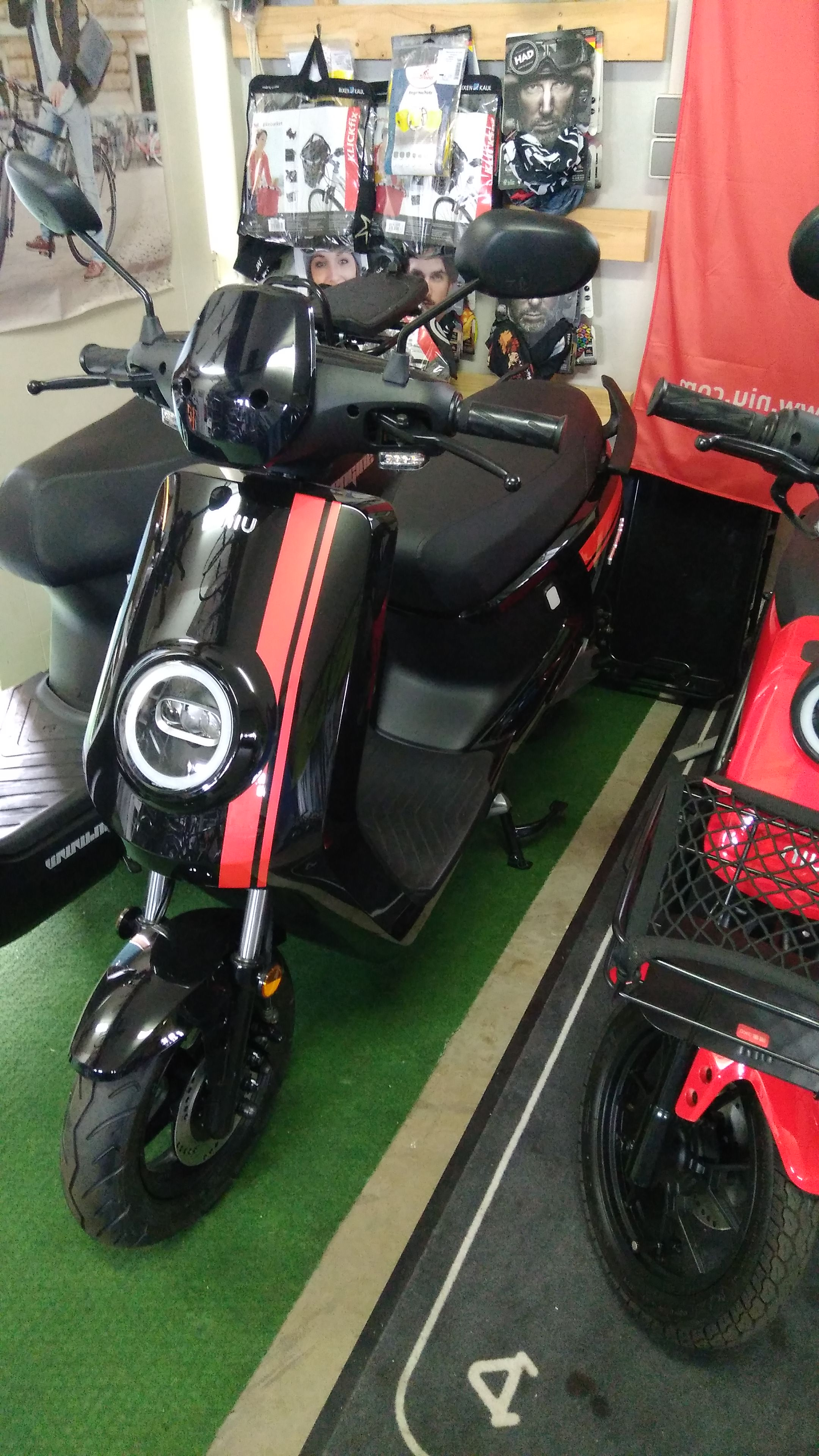

@GLWICE: Danke, ich werde ja sehen ob mir auf Dauer die 1,2kW reichen.
Oh, ob der neuere M+ Sport, wie sehe ich das?! Hab da leider nicht drauf geachtet
Ich versuche mal ein Bild einzufügen!
Der Händler betreibt ein Fahrradgeschäft in Lemwerder bei Bremen und macht einen guten Eindruck, Inspektionen sollen zwischen 50 und 80€ liegen. Ein möglicher Garantiefall wird zeigen ob er auch wirklich in Ordnung ist, mal sehen. Sein Angestellter fährt selbst ein Niu GT, so hab ich's verstanden. Ich hoffe auch das ich nicht einen lange gelagerten Akku bekomme; das ist mir am wichtigsten.
Ist wahrscheinlich noch von anderen Faktoren und auch Glück abhängig wie lange er durchhalten wird...

Congratulations on your purchase.Slidin' hat geschrieben: ↑Sa 29. Jun 2019, 12:03@GLWICE: Danke, ich werde ja sehen ob mir auf Dauer die 1,2kW reichen.
Oh, ob der neuere M+ Sport, wie sehe ich das?! Hab da leider nicht drauf geachtet![]()
According to Niu, the M+ will have an upgraded ECU (v3) from its production month of May 2019, which is suitable to detect the renewed security alerts, trigger the physical alarm and send the security alerts to the App.
What kind of anti-theft security alerts do you receive in the App?
Since the hardware is different, it is very likely that the firmware has been modified as well.
Which OTA version is active on your scooter?
www.deepl.com/translator
Herzlichen Glückwunsch zu Ihrem Kauf.
Laut Niu wird der M+ über ein aktualisiertes ECU (v3) aus seinem Produktionsmonat Mai 2019 verfügen, das geeignet ist, die erneuten Sicherheitswarnungen zu erkennen, den physischen Alarm auszulösen und die Sicherheitswarnungen an die App zu senden.
Welche Art von Sicherheitswarnungen gegen Diebstahl erhalten Sie in der App?
Da die Hardware unterschiedlich ist, ist es sehr wahrscheinlich, dass auch die Firmware geändert wurde.
Welche OTA-Version ist auf deinem Roller aktiv?

Cooper hat geschrieben: ↑Sa 29. Jun 2019, 16:02Congratulations on your purchase.
Hello Cooper,
thank you very much for your reply! I'll get my Niu M+ next week.
Since my dealer will be on duty at Monday - I will ask him the exact date of make. If he can tell me at all
Regards, Uwe

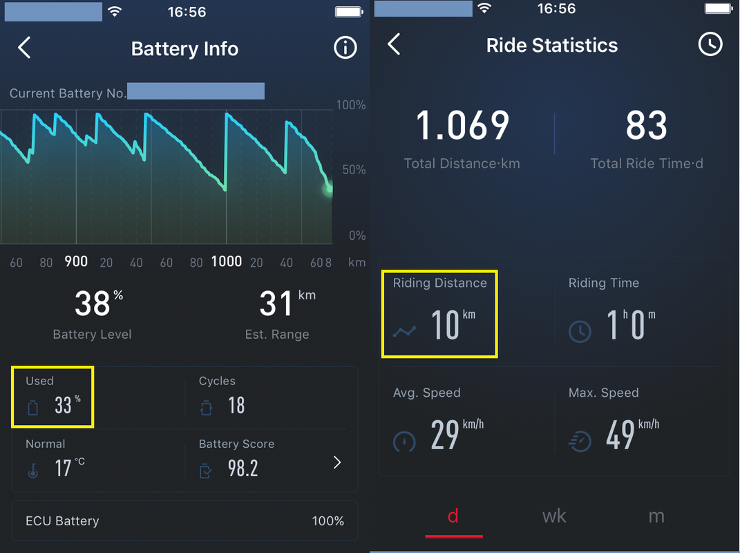

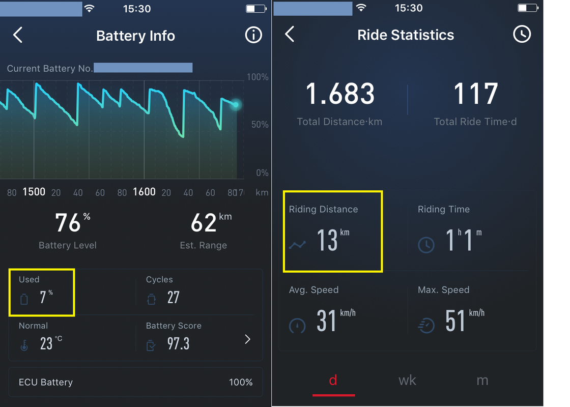

Habe genau dasselbe Problem. Konnte denn schon jemand herausfinden welches Verhalten genau dazu führt dass der Verbrauch einmal niedrig und dann wieder sehr hoch ist?Ich habe aber auch mal irreale 12% auf den 17,5 km erlebt (auf der Rückfahrt waren es dann genauso bekloppte 45%), den Vogel hat aber eine Rückfahrt bei 70% Startladung abgeschossen: die % Anzeige ging rapide runter, die letzten 2km durfte ich im ersten Gang bei 15kmh daherötteln, mit 4% kam ich zuhause an. Vor ein paar Tagen hat der Controller richtig gesponnen: ich bin bei Kilometerstand 411 losgefahren, nach 4 gefahrenen km wurden erst 413 angezeigt, ein paar hundert Meter weiter stand 412 da ?!? Nach den gesamten 17,5 km wurden 426 angezeigt. Diese merkwürdige Fahrt wird seltsamerweise nicht in der App angezeigt, alle anderen schon. Irre.
Seitdem bin ich übervorsichtig und lade immer voll vor Fahrten und warte ab, bis das Ladegerät kalt ist. Bei 50% traue ich mich nicht mehr, eine Strecke von 17,5 zu riskieren. So hatte ich mir das eigentlich nicht vorgestellt.
Ach ja, die nervige Meldung „Störung der Akkucontroller Kommunikation“ kommt bei mir auch dauernd.
Habe jetzt 570km drauf, 10 Ladezyklen, die App zeigt momentan bei 58% Ladung 44km Reichweite an. Die 1000km Inspektion steht noch aus, da werde ich das Verhalten ansprechen.
Hab heute früh auf 8km 17% Akku verbraucht laut Anzeige, bei überwiegend flacher Strecke. Bin mit 51% gestartet... Sonst verbrauche ich auf der selben Strecke nicht mal 10% wenn ich mit ca 80% Ladung starte.
Lade ich den M+ voll und fahre die Strecke ohne Pause dann entlädt er sich gleichmäßig. Lässt man ihn über Nacht stehen fällt der Akkustand am nächsten Tag rapide... So bisher mein Eindruck.
Ich hoffe Niu liest hier mit und beseitigt das Problem, denn es ist unglaublich nervig wenn man den Roller immer über 80% Akkuladung halten muss um eine halbwegs gut abschätzbare Restreichweite ermitteln zu können.
