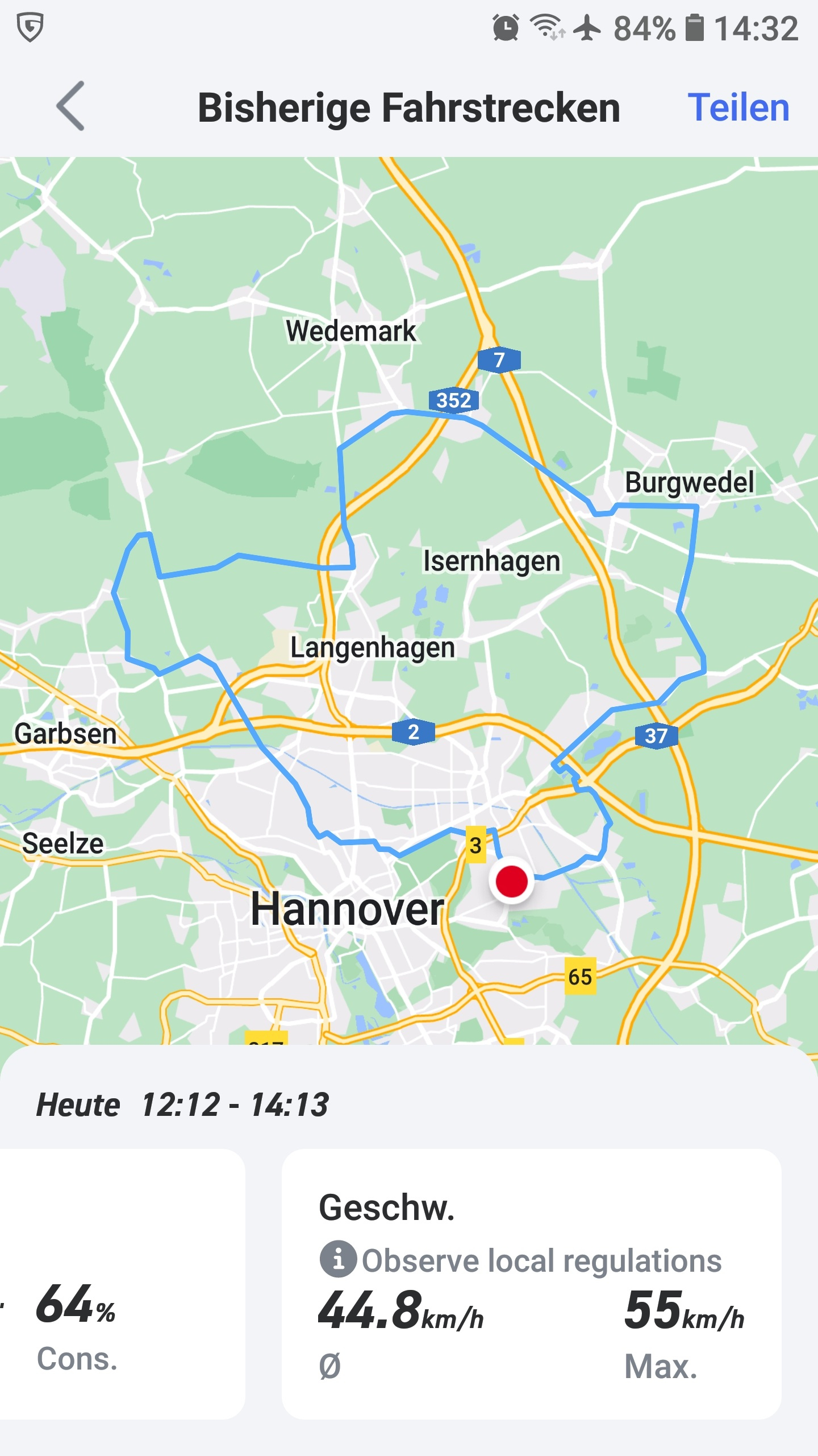

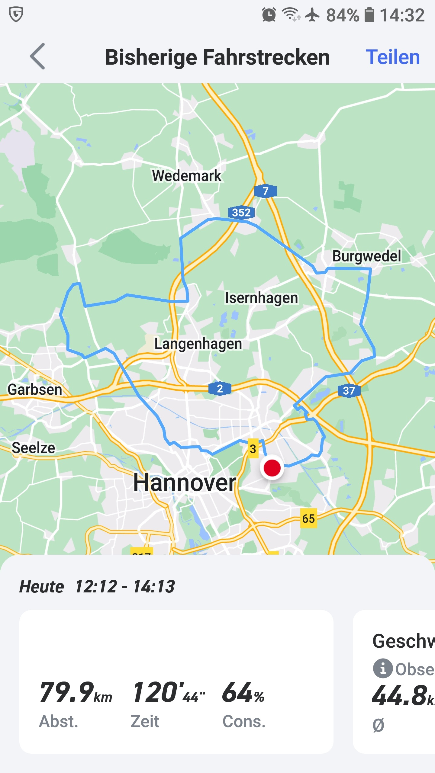

Re: NIU N-Pro Erfahrungen...
Heute bei schönstem Wetter 8° Wind 7 km/h aus West. Wollte mal sehen was die Akkus noch leisten nach dem Wiederaufbau. Ich war mir nicht ganz sicher gewesen und wollte nicht liegenbleiben. Deshalb nicht ganz ausgefahren. Ich werde das auf jeden Fall noch mal wiederholen aber dann mit einem Ladegerät an Board. Dann werde ich die runter fahren bis 15% und schau mal wie weit ich damit komme. Dann ne Tanke ausgesucht und dort Nachgeladen und dann ab nach Hause. Denke die 100 km sind immer noch drin bei unter 10°und wenig Wind. Ach ja, die Wetterschutzscheibe ist weg. Die war mir zu störend. Schaut ehrlich gesagt auch voll schlecht aus auf ner 45ziger
