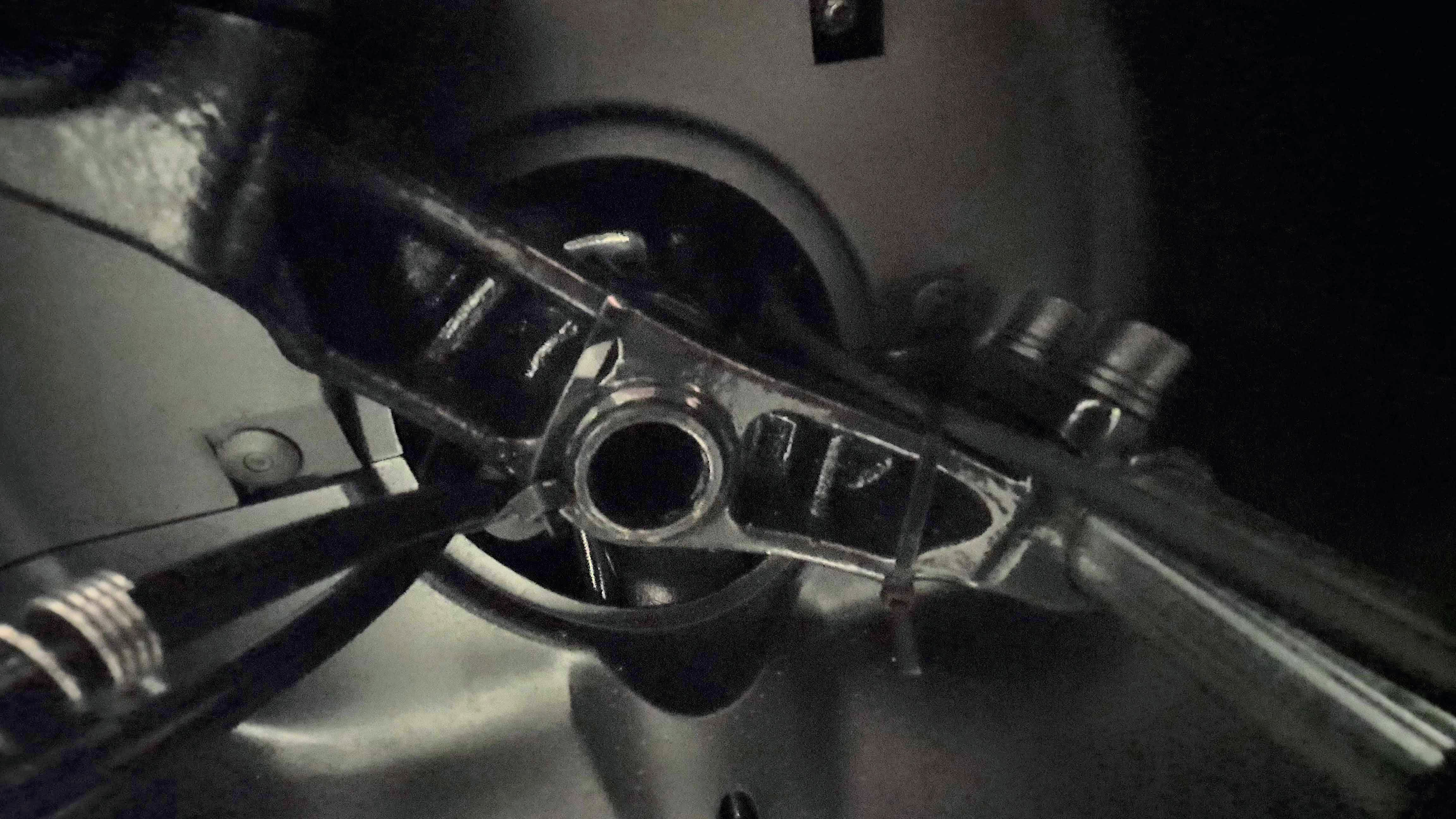

Zur Info ! Meiner, Erstzulassung August 2019 hat schon die neue, verstärkte Gabelbrücke. Falls jemand das zeitlich zuordnen will oder so.

meinereiner hat geschrieben:
Fr 3. Jul 2020, 11:18
Geht mir auch so!
Zum Glück ist es aber nur ein Foto, da kann man schnell vieles sichtbar machen: Oben alt, Unten neu.
Hab ich jetzt den Zwitter aus beiden an meinem GT Pro vom Januar?

bisher haben nur die NGT ein Problem gezeigt.
Alle „Nicht-NGT“-Fahrer sollten diesen Thread einfach vergessen solange keine Meldungen von anderen Modellen kommen, bringt einem nur Unruhe ohne Grund.

da der NGT zu fast der doppelten Geschwindigkeit fähig ist, sind bei Bremsen höhere und/oder längere Kräfteeinwirkungen möglich.
Du hast selbst erkannt was beide Roller erheblich unterscheidet.
Außerdem habe ich mehrfach erlebt, dass Vorderrad des NGT neigt bei Überbremsung zum Stempeln.
Das Stempeln ist in seiner Frequenz vom Strassenbelag abhängig.
Ich schätze, die dabei auftretenden impulsförmigen Kräfte kann der Roller nicht lange verdauen.
und je schneller, desto länger dauerts und jemehr stempelt es und macht mürbe :mrgreen:
Meine Meinung ist, dass es deswegen bisher beim Bremsen aus eher gemütlichen 45km/h keine Auffälligkeiten gegeben hat, trotz eventueller Gleichteile.

toddel68 hat geschrieben:
Mo 13. Jul 2020, 19:17
Nein, Du hast Version 3 in der Niu-Evolution.
V1 war zu schwach
V2 war für Großserien zu teuer
V3 testen grad die Kunden
