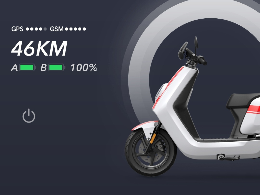

Neuer NQI GTS Sport zeigt falsche Reichweite laut APP an?!
Mostviertel50
- Beiträge: 40
- Registriert: Do 13. Jun 2019, 23:29
- Roller: MB Outsider,Honda cb125r,Radwagon4,Max G30US
- PLZ: 3
Re: Neuer NQI GTS Sport zeigt falsche Reichweite laut APP an?!
Hallo, ich denke die angezeigte Reichweite im Hauptfenster der APP bezieht sich auf einen einzelnen Akku und wird lediglich nicht richtig zusammengerechnet aus den beiden einzelnen Werten der Akkus. In der Karte "Akkudaten" sind die Reichweiten unter den Akkudaten zu sehen, bei mir zum Beispiel bei 97% Batterie A 43KM und unter Batterie B ebenfalls 43KM, das kommt auch etwa hin, mit 97% geladenem Akku bin ich vom Hof gefahren beim Händler mit KM Stand "1" und hatte die 15% erreicht bei KM Stand 73. Ich habe jetzt auch das erste mal geladen und die Leistungsaufnahmen des Ladegerätes in Bezug auf Ladestand der Akkus mitgeschrieben bis zum 95% Ladestand, eventuell für jemanden interessant.
Akkustand A/B Übrige Zeit in h Leistungsaufnahme W Akku °C
30/30 4,7 607 32
50/50 3,2 713 37
70/69 2,5 738 37
80/79 2 754 37
90/89 1,1 772 37
95/94 0,7 433 37
30/30 4,7 607 32
50/50 3,2 713 37
70/69 2,5 738 37
80/79 2 754 37
90/89 1,1 772 37
95/94 0,7 433 37

In den ersten 12 Tagen haben die Anzeigen der Reichweiten und der Akkudaten gestimmt. Seit etwa 10. Juli werden in der iOS App 4.10 mehrere Werte falsch angezeigt:
Ich lade den Niu immer direkt mit beiden Akkus im Fahrzeug.
- Die Reichweite wird ausschließlich vom Akku A abgeleitet.
- Die Meldung "Akku voll" oder die Anzeige "Ladevorgang beendet." beachten nur den Akku A. Der Akku B wird derzeit stärker entladen und langsamer geladen — wenn das App anzeigt, daß der Ladevorgang beendet ist, fehlen dem Akku B noch einige Prozente, er ist nicht voll.
Wenn man weiter angesteckt läßt und lädt, wird auch der zweite Akku B weiter und fertig geladen. - In den Grafiken der "Akkudaten" fehlen dem Akku B mehrere Lade-Zacken. Vergleicht man Akku A und B nachdem man von etwa 85% vollgeladen hat, dann hat der Akku A seine "Spitze", dem Akku B fehlt die Anzeige, daß er geladen wurde.
Die Anzahl der Ladezyklen der beiden Akkus ist aber (noch) gleich.
- Die Reichweite wird wieder für beide Akkus berechnet und angezeigt.
- Bei der Meldung "Akku voll" oder die Anzeige "Ladevorgang beendet." war nur der Akku A 100% voll, der Akku B war wieder einmal nur etwa 90% geladen. Ich habe weitergeladen bis Akku B ebenfalls voll geladen wurde, lange nachdem das App "Ladevorgang beendet." angezeigt hat.

Der Spuk ist zurück:
der halbe zumindest – die Reichweiten-Anzeige des App und des Servers stimmen weiterhin.
Aber:
Ein neuer Spuk wird langsam sichtbar und trat inzwischen mehrmals auf:
Ist das ein Fehler der Cloud Daten?
Ist das ein Fehler des Apps?
Aber:
Die Akkustands-Anzeige zeigt wirklich an, daß Akku A weniger entladen ist, als Akku B. Auch am Display des Fahrzeuges.
Fragen:
Aber:
- Bei Beginn der Fahrt waren beide Akkus waren voll geladen.
- Nach 5 bis 15km machte ich dann eine Fahrpause.
- Ein paar Minuten nach dem Stop kam am App die Nachricht: "Akku voll".
- Während der restlichen Fahrt war der zweite Akku B stärker entladen als der Akku A.
- An demselben Kilometerstand der Fahrpause, an dem die Nachricht: "Akku voll" gekommen war, wird auch der Akku A mit 100% angezeigt, als wäre er am Parkplatz nachgeladen worden. Ab dann wird der Akku A wieder von 100% aus entladen, der Akku B von den bisherigen 90% bis 85% aus.
- In der Grafik wird ein zusätzlicher Zacken angezeigt, als wäre der Akku A während der ersten Fahrpause geladen worden.
Aber:
Fragen:
- Ist das noch Fehler von Daten-Cloud, Server und App? Oder etwas anders?
- Habe nur ich diesen Fehler? Ist dieser Fehler jemand anderen aufgefallen?
- Sollte das ein neuer Thread werden?
- Beiträge: 8390
Einmal beide Akkus zusammen balancieren = Aufladen bis auch das Blinken der LEDs weg ist und das Ladegerät unter 5W an der Steckdose zieht, und dann ist für ein paar Tage bis Wochen wieder Ruhe.
