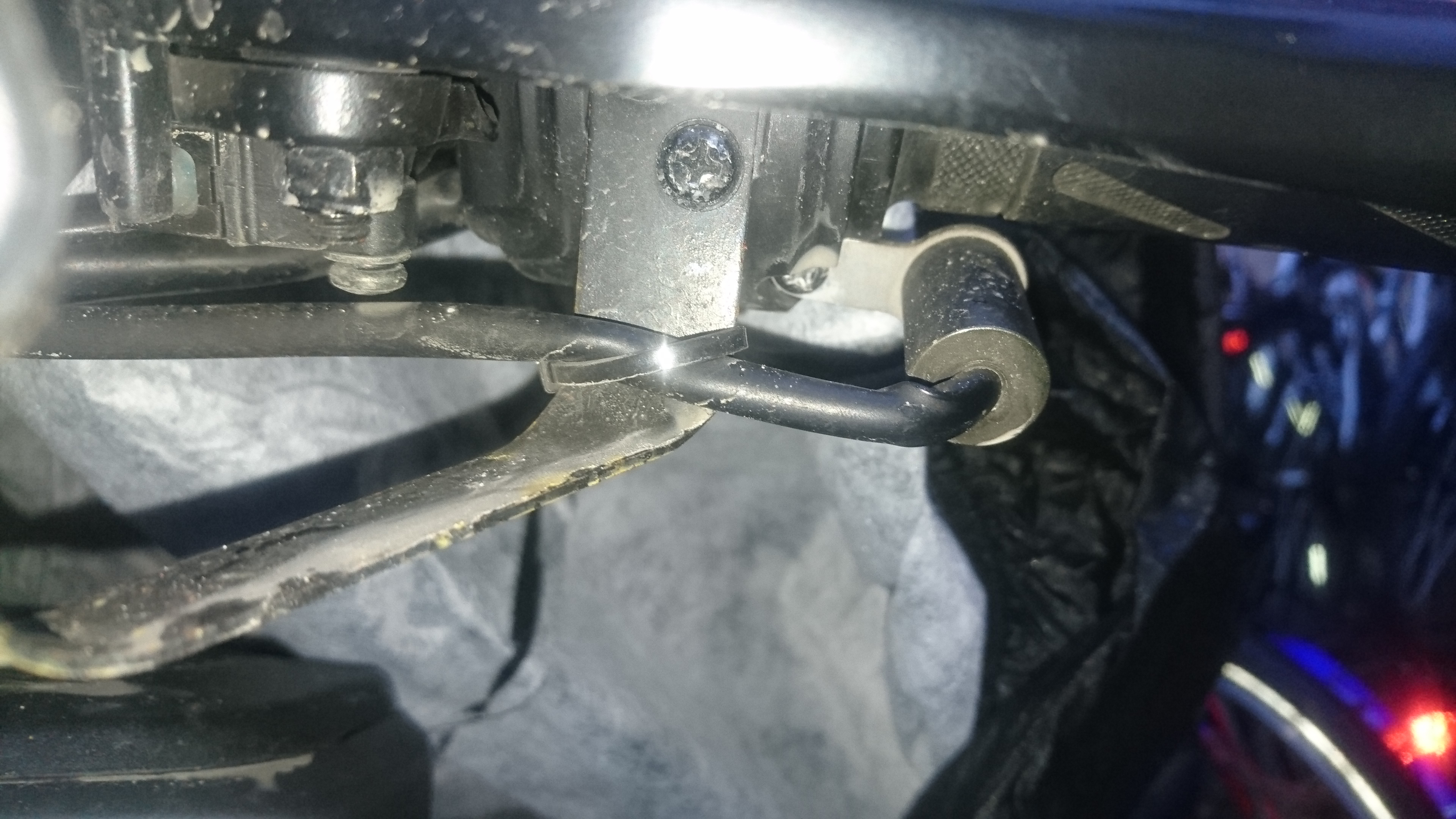

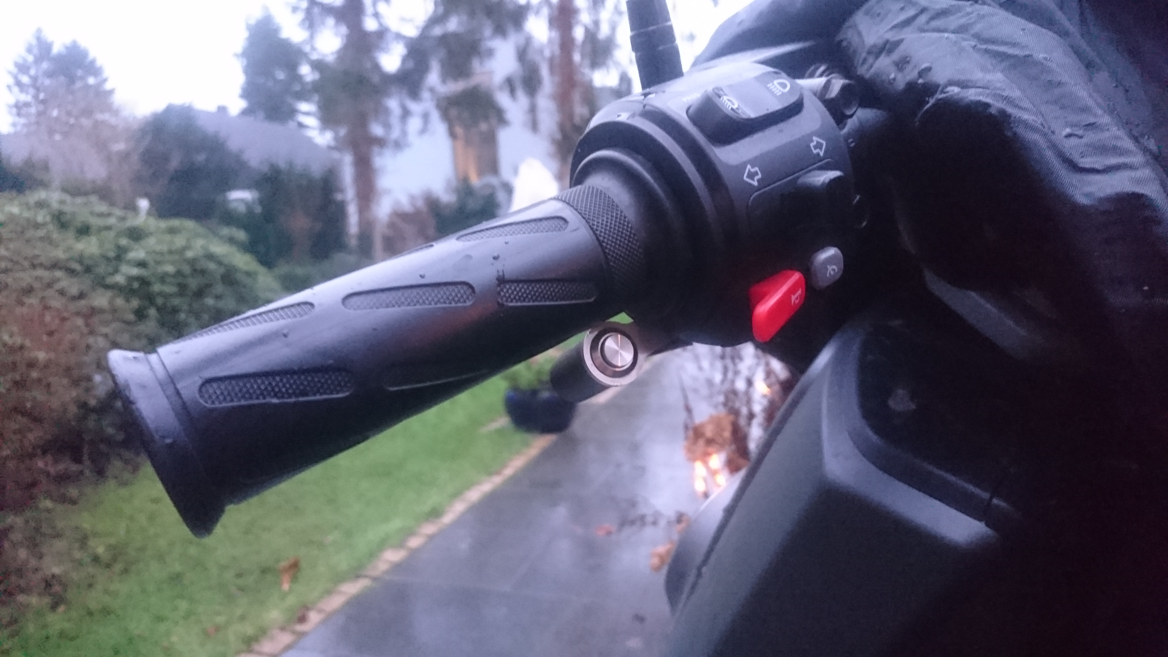

so kann man ich die Sache mit der Motorbremse lösen.
Benutze ich bei jedem Halt an der Ampel um schön ohne Bremsenverschleiß an die Ampel ranzufahren.
Sollte eigentlich bei jedem Niu Serie sein!
Funktioniert einwandfrei.
