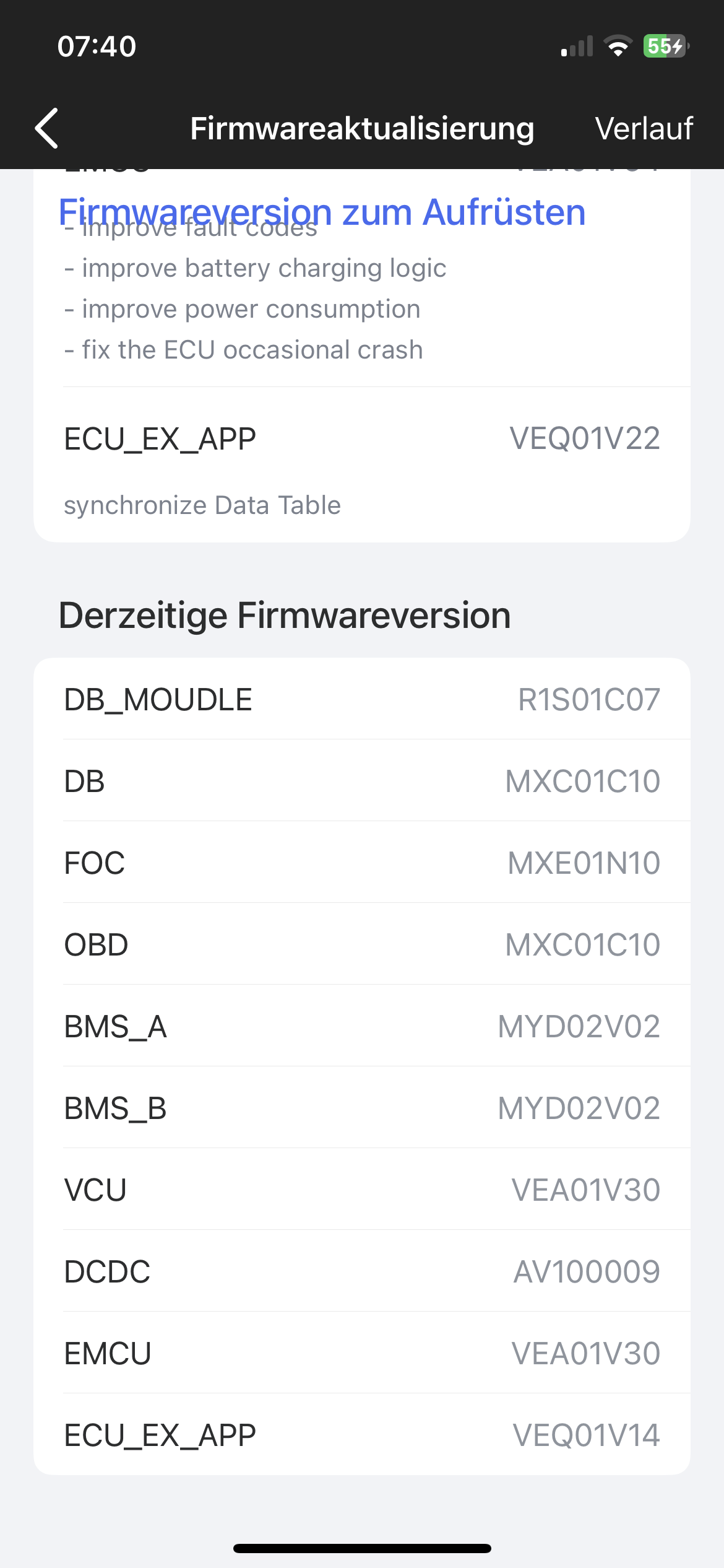

Ich habe aktuell diese Version(en) auf meinem Roller.
Allerdings schreit meine App nach jedem Start dass ein Update verfügbar ist.
Und das letzte grössere Update beim Händler steht auch noch aus.
Kann mir einer was zu meiner Version sagen?
Ehrlich gesagt hab ich da nicht so Bock drauf da was drüberzubraten. Mein Evo zumindest läuft bis jetzt fehlerfrei.🤷🏻‍♂️
Beschleunigung von 0-50 sind so 3,5-4 Sekunden und Höchstgeschwindigkeit 115km/h.

Du hast noch das Update welches ich auch hatte und das war gut!
Wenn du ihn täglich bewegst hast du auch keinerlei Probleme mit der 12V Batterie.
