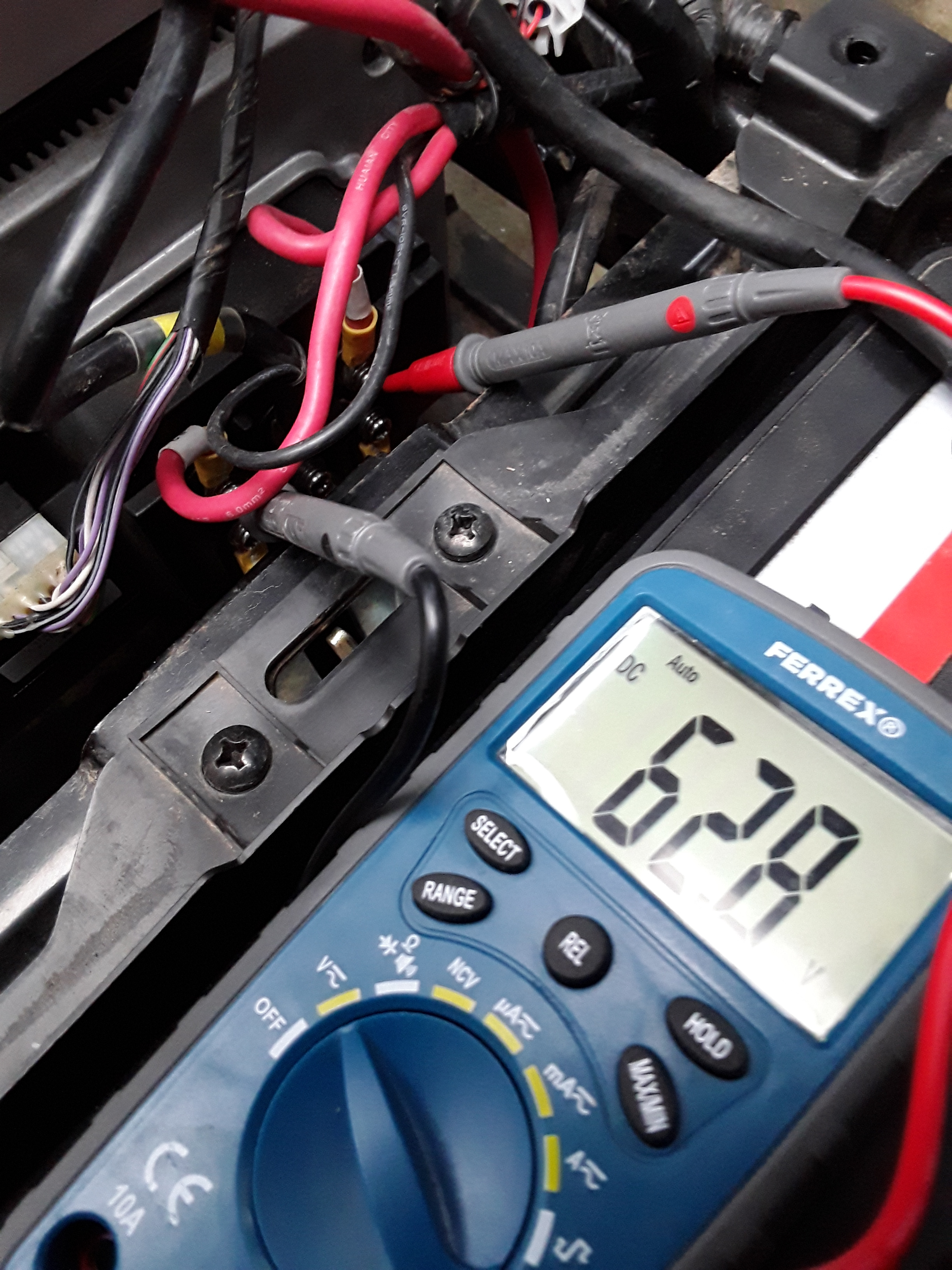

Zunächst, muss ich meine Begeisterung wegen den vielfachen Hilfen ausdrücken. Für mich als E- Schrauberlaie eine grosse tätige und auch moralische Hilfe.
Also, habe jetzt mal unten am " Verteiler ? " gemessen, siehe da Strom da. Siehe Fotos , jetzt bin ich auf Hilfe aus dem Forom wieder abgewiesen. Nebenbei die Kabel und Stecker sehen alle sehr gut aus, kein Gammelkram, Nässe etc, nicht die unterste Chinarammschware.....

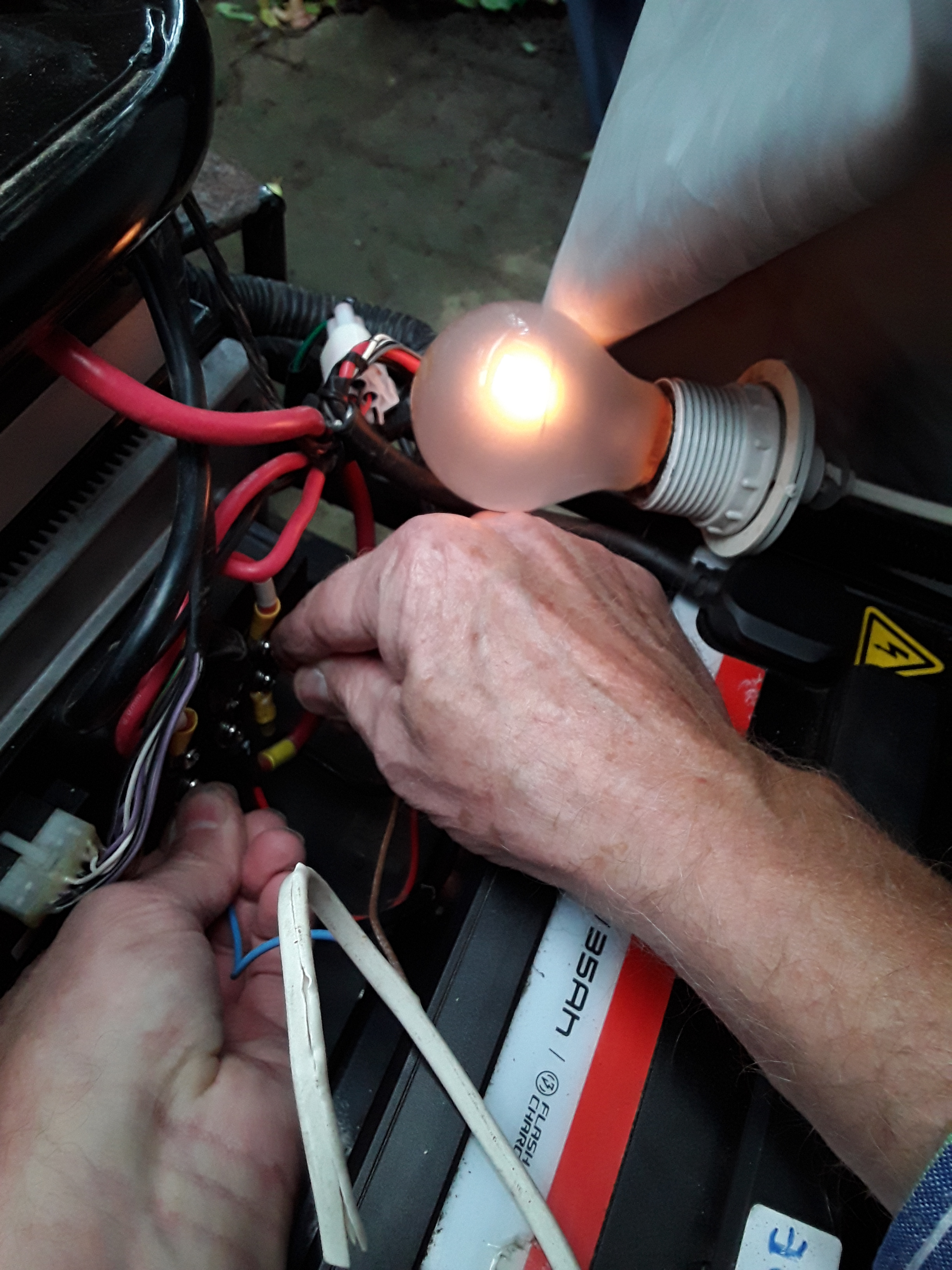

Das ist kein Strom sondern Spannung. Prüfe mal mit einer 220 Volt Glühlampe da kommst Du schneller weiter und es kann nicht schief gehen.

Da bist Du (aus meiner Erinnerung) am BCS angelangt - sehr gut. Ich sehe zwar auf Anhieb nicht, ob Du da einen der Akkueingänge oder den Gesamtausgang gemessen hast, aber das ist erstmal egal. Zumindest liefert mindestens ein Akku an das BCS.Goggl hat geschrieben: ↑Di 28. Okt 2025, 08:23...

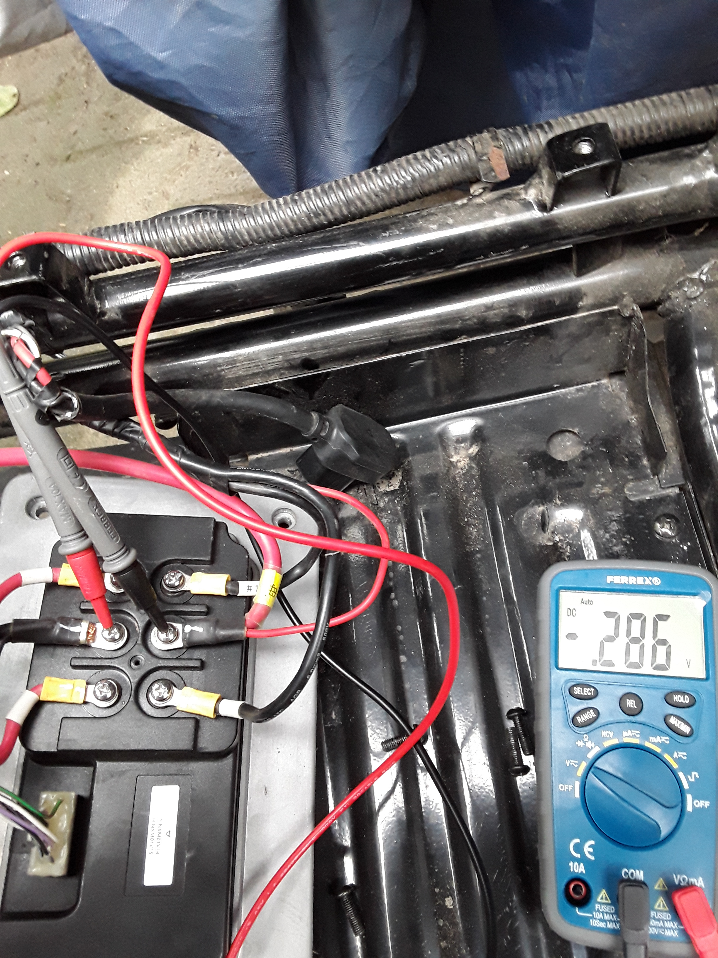

Jetzt würde ich am Controller nachmessen, das Teil unter dem Sitzfach, da geht ein recht fetter Stecker dran, evtl. noch ein kleinerer, und farbige dicke Kabel, einzeln verschraubt. Hier interessieren nur rot und schwarz, die anderen Farben sind für die "Motorphasen". Ebenso sollte auf dem Controller eine Streifensicherung sitzen, also eine fette Schmelzsicherung.
1. Spannung zwischen Rot und Schwarz messen - damit wissen wir, ob das BCS "liefert"
2. Spannung zischen Schwarz und der anderen Seite der Schmelzsicherung messen: damit wissen wir, ob die Sicherung ok ist.
3. Akku(s) abziehen. Den fetten Stecker am Controller lösen, aus der Erinnerung heraus muss man den außen irgendwo "drücken" (Rastnase), damit der Stecker gezogen werden kann. Auf Gammel usw. achten.
4. Sieht alles gut aus, dann wieder ordentlich zusammenstecken, ein oder zwei Akkus dran, und schauen, ob die Kiste jetzt schon wieder anspringen würde

Danke STW, ich habe gemessen da kommen nur mV an , bei beiden Konstellationen.
Habe vorher an der Weiche " unten rechts und oben links in Fahrtrichtung eine Lampe zum Leuchten gebracht. Sicherung ist ok.
BCS liefert nix ? Laienhaft ausgedrückt ?

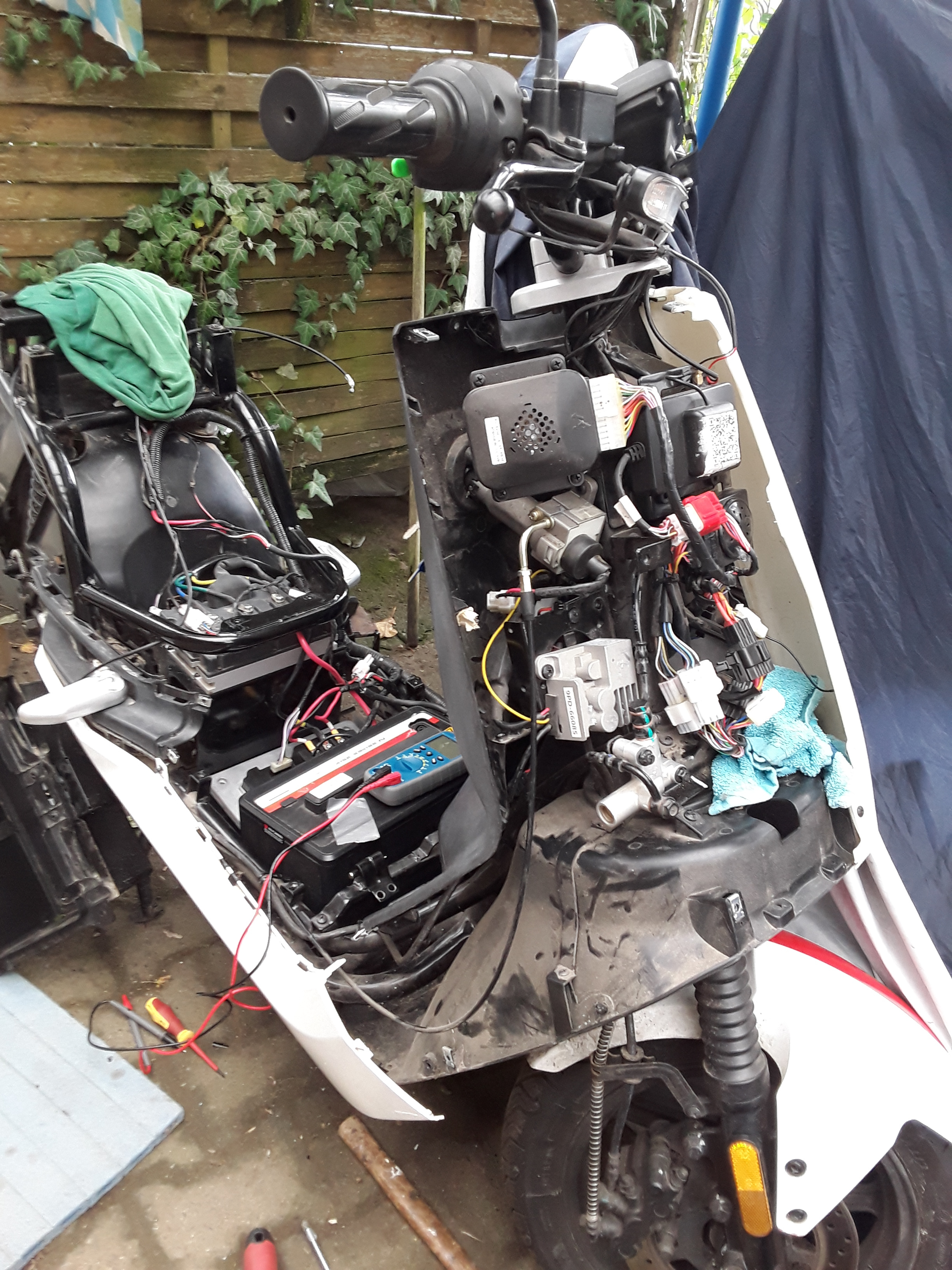

Na, das ist doch schon mal was. Für mich sieht das aus wie der Motorcontroller, oben geht der Strom von der Batterie rein, unten die drei dicken Drähte sollten zum Motor gehen und sind die Phasenkabel.
Jetzt solltest Du m.E. prüfen, ob auch am Spannungswandler von 60V auf 12V Strom anliegt. Hier müssten Dir andere Foristen helfen, wo der zu finden ist. Das müsste ein Gerät sein, ungefähr so groß wie eine Zigrarettenpackung. ähnlich wie das Teil: https://ampul.eu/de/spannungswandler/55 ... -180w-ip68 - also wie ein angeschraubter Kühlkörper, wo mindestens 4 Kabel raus kommen. Die eine Seite kommt von der Traktionsbatterie, hier sollten die 60V an zwei kabeln anliegen. Auf den anderen beiden Kabeln dann die 12V.
Hier habe ich noch einen inoffiziellen Schaltplan gefunden: https://i0.wp.com/www.myniu.org/wp-cont ... C512&ssl=1 (von https://www.myniu.org/reverse-engineering-the-ecu ). Eventuell hilft es Dir, dem Kabeln zu folgen. Den Kabelbaum gibt es zwar für relativ wenig Geld (229€), aber den würde ich nicht wechseln wollen, wenn in einem Draht vom Kabelbaum vielleicht ein Kabelbruch ist...)

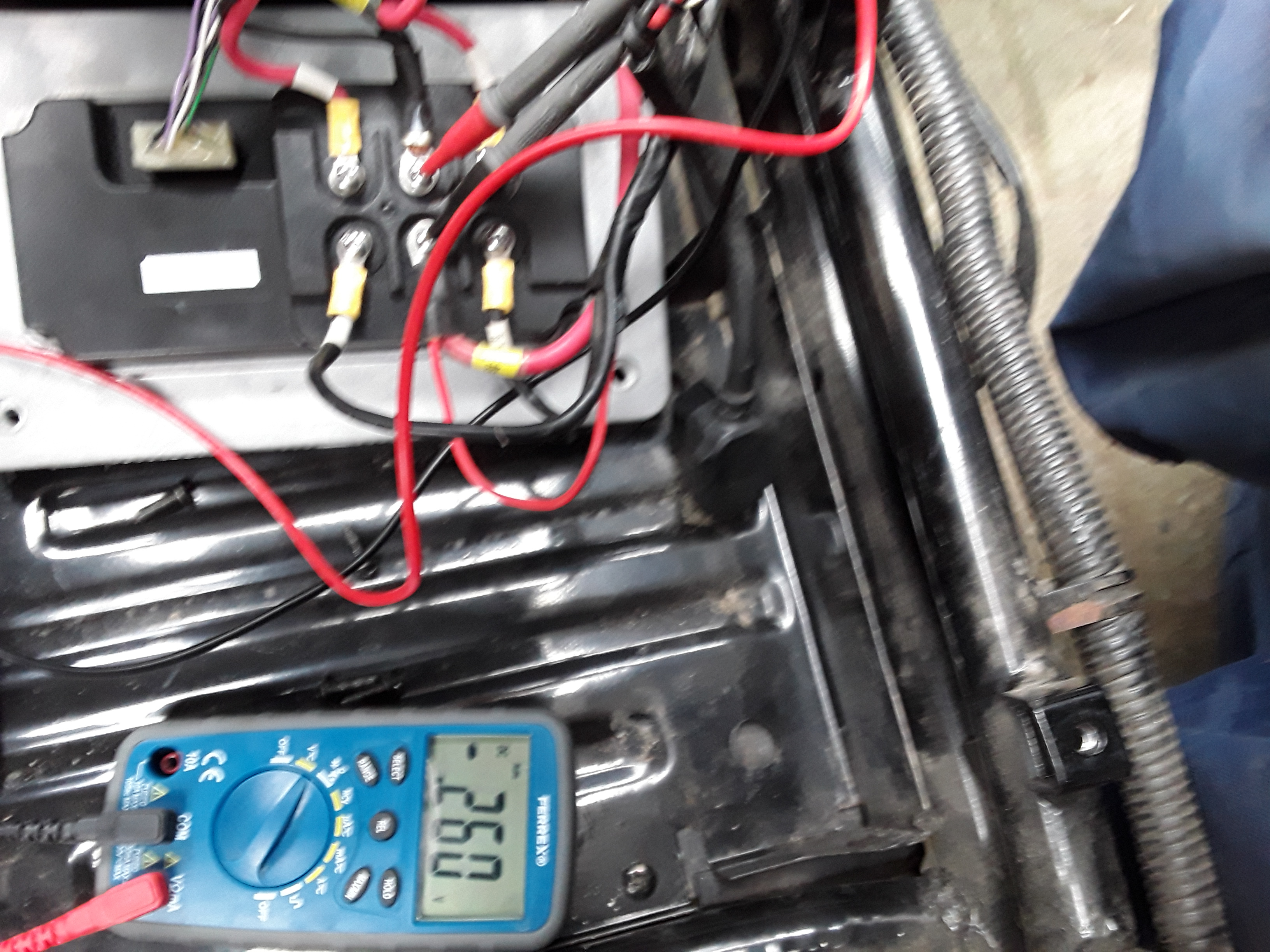

Wenn ich über Kreuz  rot  zu schwarz messe kriege ich für beide Akkusstecker um die 60 v angezeigt, sicher.
Wenn ich in der Mitte rot zu schwarz messe, garnichts nur einmal kurzzeitg um die 280 v.
Denke input ist i. O. aber der Strom der da raus soll hängt fest.
Was auffällt : Stecke ich den Akku neu ein, so messe ich in der Mitte um die 300v und dann fällt die Anzeige im Sekundentrakt ab, zählt quasie rückwärts, ein count down bis null ! ! Ein Mysterium .

Rainer @ danke, der dc dc sitzt vorne ist eingeschweisst, sieht lustig aus oder ?

 - Beiträge: 8405
Re: Verkauf niu ngt nicht fahrbereit
Die komischen 280V - Anzeigen ignoriere einfach mal. Manchmal zeigen Messgeräte Mist an oder müssen sich erst auf den Spannungsbereich einstellen.
Entgegen anderer Annahmen bist Du gerade am BCS messen, nicht am Controller. Spannung vom Akku kommt dort an, geht aber nicht heraus. Leider bin ich überfragt, was alles an dünnen Kabeln rein- und rausgeht: 4 Stück werden für den CAN-Bus-Kommunikation zu den Akkus sein (zwei je Akku), und ggf. ein CAN-Bus - Ausgang. Ich denke nicht, dass von dort eine Verbindung zum Zündschloss ist, die kommt m.W. vom Controler oder ECU.
Falls von Error nicht ein Gegenvorschlag kommt, wäre meine Vorgehensweise wie folgt: ich würde die Kabel, die zum Controller gehen, vom BCS abnehmen und mit den beiden Kabeln vom Akku kommend verbinden. Damit hätten wir das BCS "raus", bis evtl. auf die CAN-Bus-Kommunikation. In dem Zustand sollte sich der Roller anschalten lassen und hoffentlich in Betrieb nehmen lassen (im Ein-Akku-Modus).
Eventuelle Fehlercodes im Display notieren, aber ignorieren.
