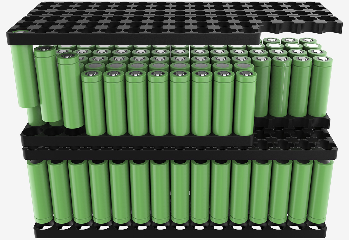

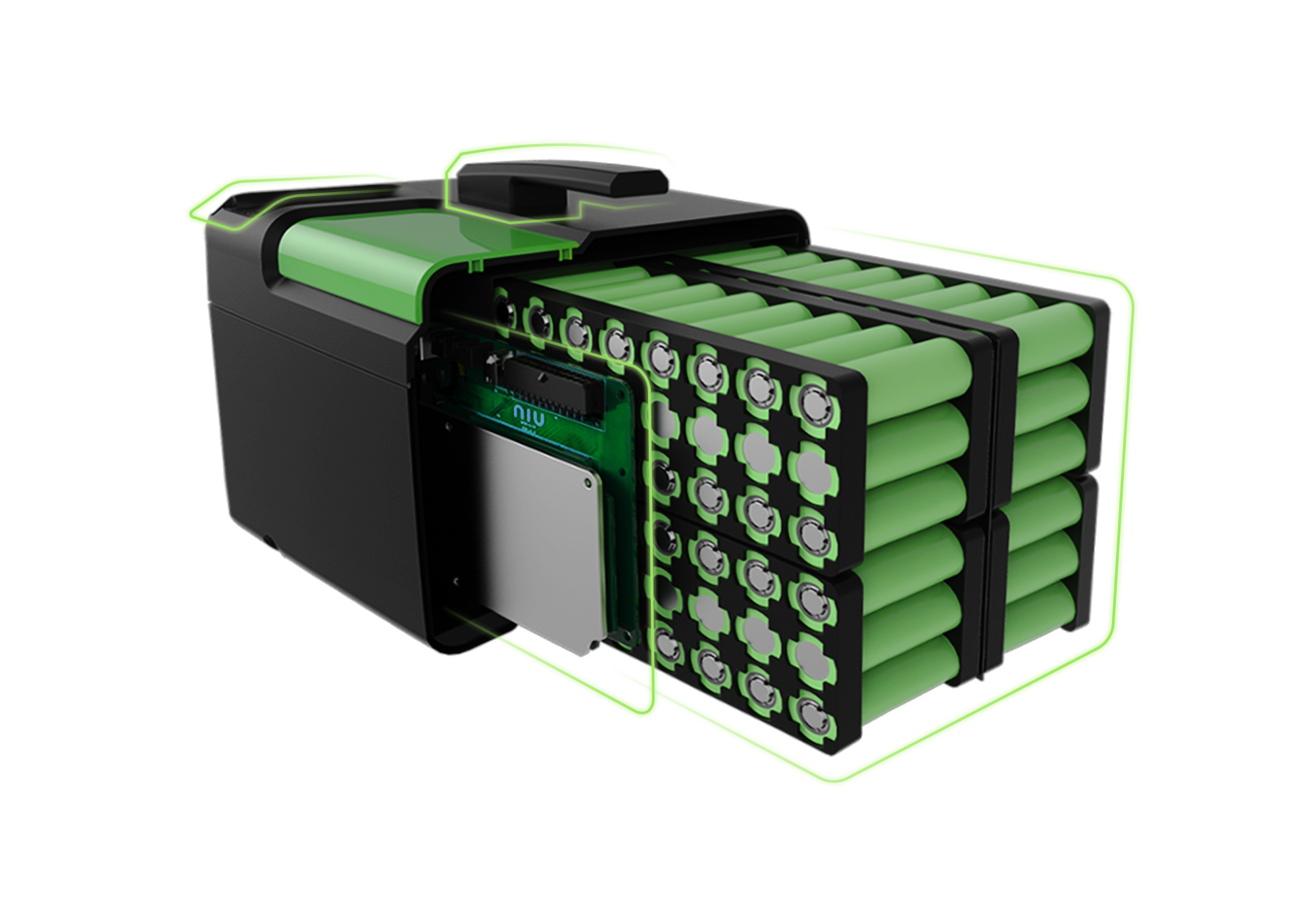

Um nochmal auf den Aufbau des Akkus zurückzukommen:
Auf https://www.niu.com/de/n1s/battery/ finden sich Bilder vom inneren Aufbau des Akkus. Ich meine diese Bilder:
Man sieht 2 Blöcke mit jeweils 6 Zellreihen. Jede Reihe besteht offenbar aus 15 Zellen, mit Ausnahme der beiden vordersten Reihen im oberen Block, die aus nur 11 Zellen bestehen (die schwarzen Zellträger haben an dieser Stelle auch einen entsprechenden Ausschnitt, vermutlich um Platz für die Elektronik zu schaffen). Damit sind 180 Zellen schonmal widerlegt, denn mit 10 Reihen á 15 Zellen plus 2 Reihen á 11 Zellen kommt man auf nur 172 Zellen. Da man aber mit 172 Zellen keine vernünftige Verschaltung hinbekommt, gehe ich davon aus, dass an einer anderen, nicht sichtbaren Stelle weitere 2 Zellen fehlen. Dann wären es insgesamt 170 Zellen und eine 17s10p-Verschaltung wäre kein Problem. In Verbindung mit den Kapazitäten gängiger 18650-Zellen würde man damit auch auf genau die Daten kommen, die Niu für den Akku angibt.
Überhaupt nicht schlau werde ich allerdings aus der Ausrichtung der Zellen (d. h. der Lage von Plus- und Minuspol). Mir fällt auf Anhieb keine Möglichkeit ein, die Zellen in der gezeigten Ausrichtung sinnvoll zu einem 17s10p-Paket zu verbinden. Am meisten wundert mich aber, dass Niu auf ein und derselben Seite Texte und Bilder veröffentlicht, die sich gegenseitig widersprechen.
