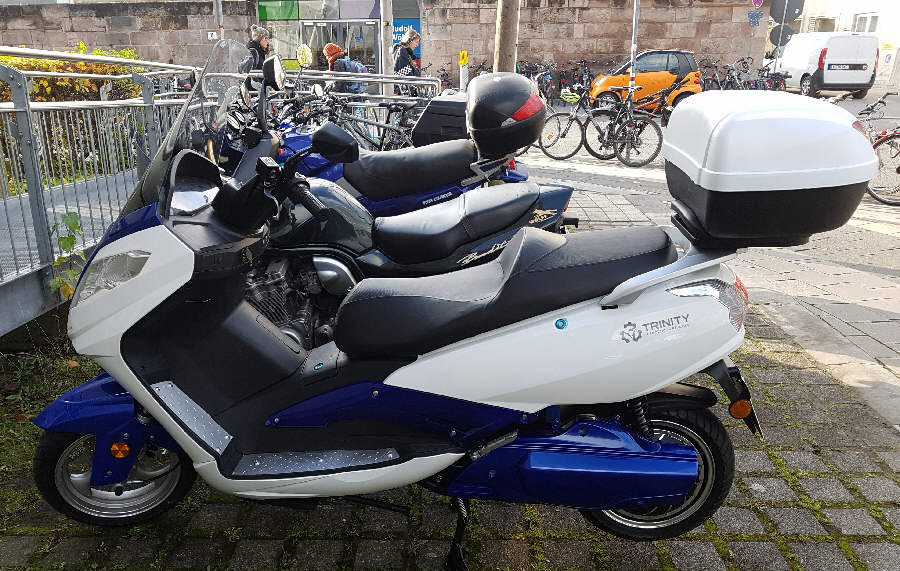

Nein, gekauft ist gekauft und der erste Eindruck ist ja nicht schlecht. Hab jetzt ein 50 Liter Case draufgemacht, sieht gut aus.

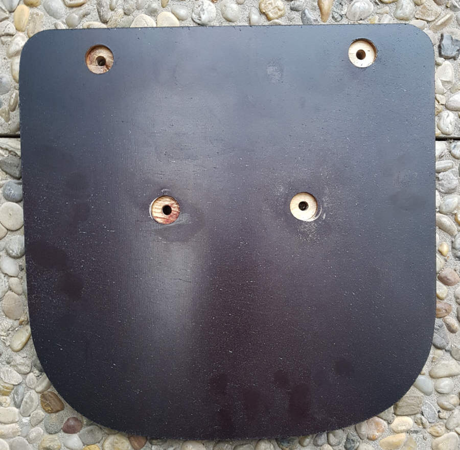

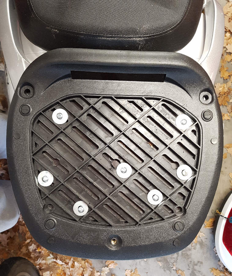

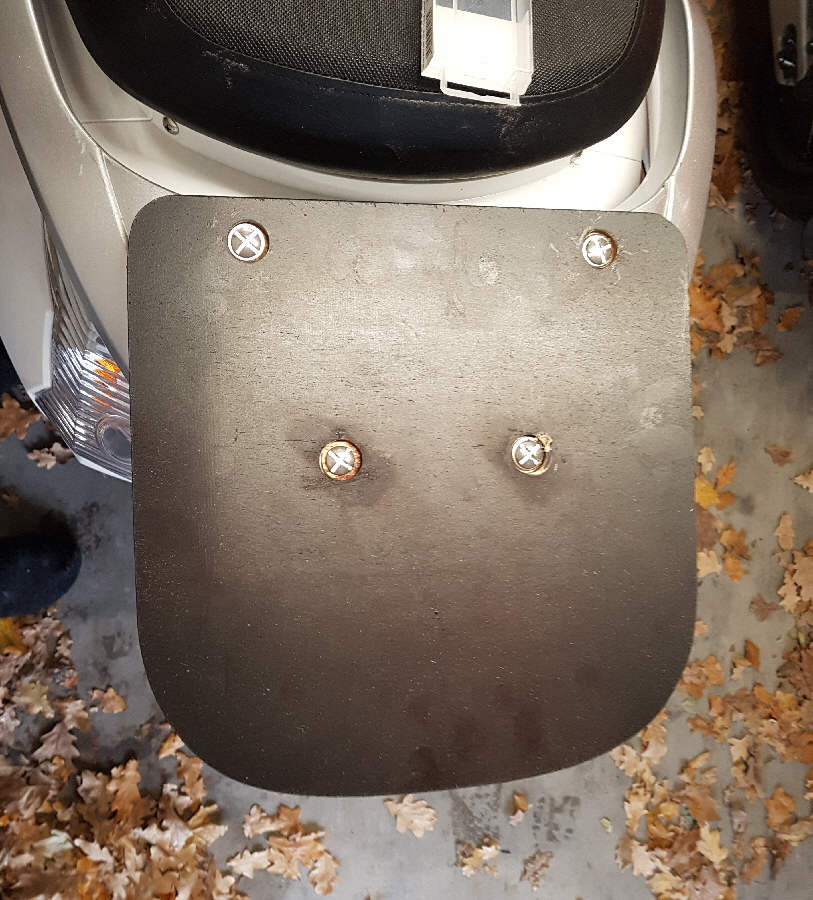

Nein, ich verwende seit Jahren Billig Cases wie dieses hier.
http://www.ebay.de/itm/TOP-CASE-055-wei ... 2749.l2649
Bin sehr zufrieden damit. Einziger Nachteil der aber für fast jedes TopCase gilt, ist dass die Oberschale und Unterschale spannungsfrei ohne dämpfende Elemente aufeinander sitzen und es bei Schlaglöchern Klappergeräusche gibt die mich extrem nerven. Das lässt sich aber mit einem Dichtungsgummi, ect. leicht beheben.
Montiert wird bei mir grundsätzlich auf eine 20mm Siebddruckplatte die eine ebene Oberfläche für die Grundplatte bietet.
Dieses Gefummel mit Flacheisen mit langlöchern Abstandshaltern, ect. bin ich inzwischen leid und wirklich stabil ist das nie. Sollte das Case in seiner Grundplatte Geräusche erzeugen wird es direkt auf die Siebdruckplatte geschraubt. Das ist mit Abstand am stabilsten, sichersten und gibt garantiert keinen Lärm.

Gute Lösung und danke für die Bilder! Schade, das sie im NIU Bereich und nicht im Trinity Bereich stehen. Möchtest Du das nicht in deinem Erfahrungsthread mit dem Jupiter übernehmen?
