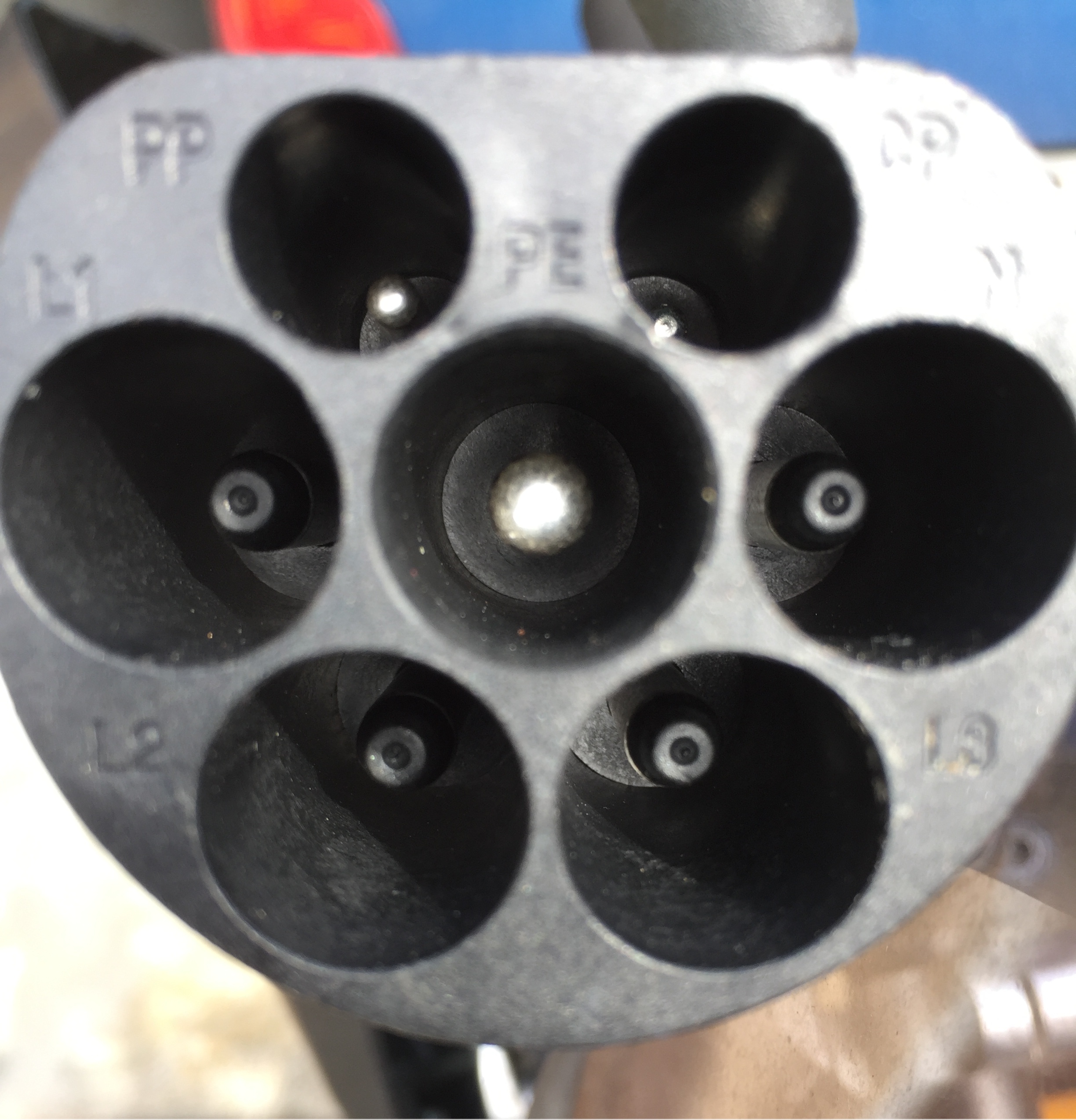

Ernüchterung macht sich breit: Im Typ 2 Männlein (der Stecker am Adapter, der normalerweise direkt in die Ladestation kommt) ist der Beginn der Kontakte vom Ende des Steckers ca. 18,5mm tief drin. Der CP Kommunikationspin (rechts oben im Bild) beginnt gar volle 30mm tief erst!

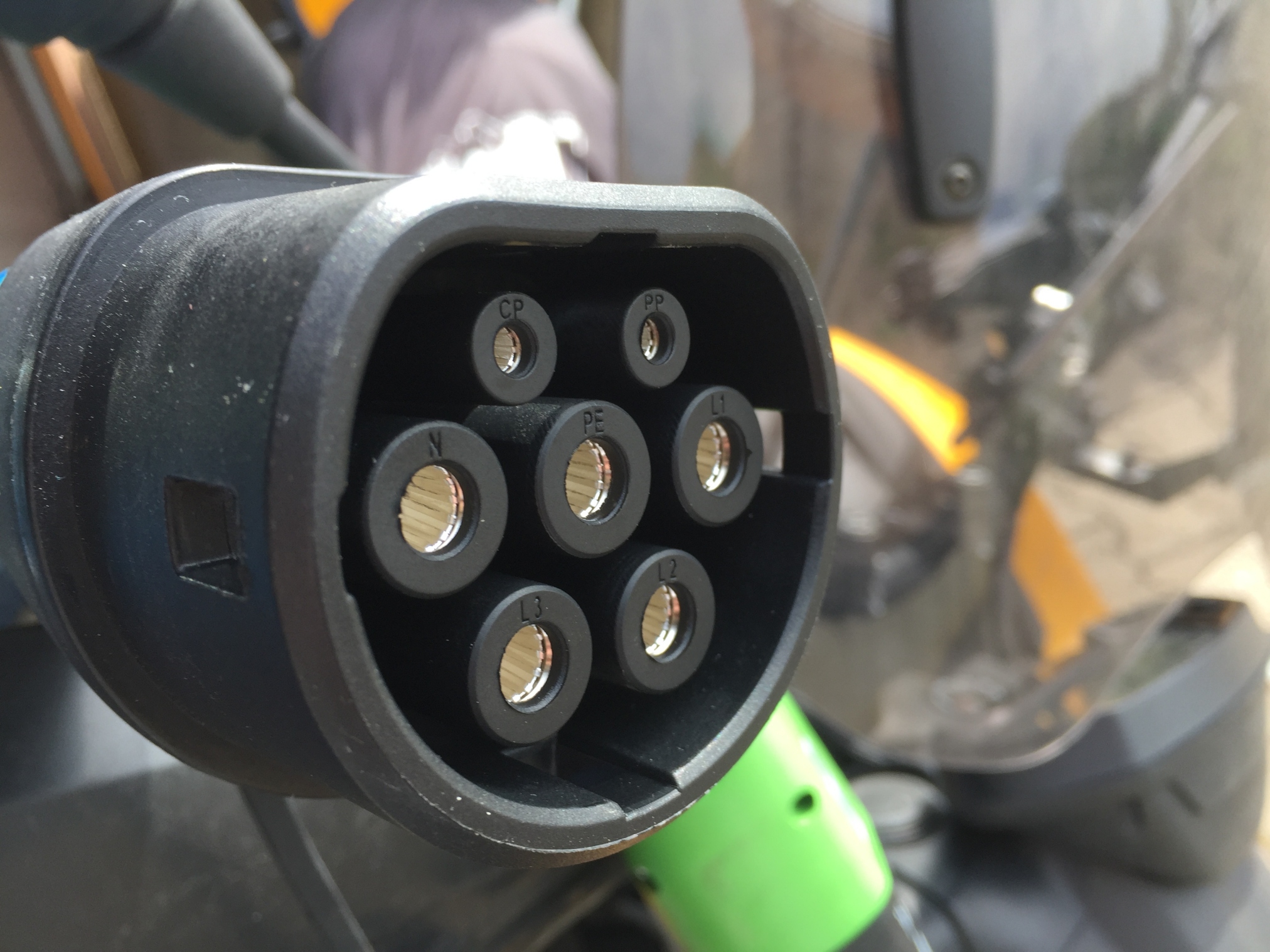

Beim Typ 2 Weiblein am Ladekabel beginnen alle Kontakte dagegen schon 8,5mm Unterhalb dem Ende:
Männlein ist außen 45 lang. Wenn man ihn einsteckt verbleiben noch 11mm Weg, bevor er mit dem Absatz außen am Ende vom Weiblein anstoßen würde.
Selbst wenn man Männlein um diese 11mm Kürzen würde, so dass er beim einstecken mit seinem außen-Absatz am Weiblein anliegen würde, fehlten dem CP Pin noch 30-11-8,5= 10,5mm, bevor er Kontakt machen würde.
Die restlichen Pins wären noch 30-11-18,5= 0,5mm vor der ersten Kontaktaufnahme
Mit einer einfachen Kürzung vom Typ 2 Adapter Männlein ist also immer noch kein Kontakt mit dem Ende eines an der Ladestation angeschlagenen Kabels möglich.
Es bliebe nur das basteln eines neuen Adapters mit einer männlichen Typ 2 Ladebuchse, am besten in eine Kunststoffkiste eingebaut, wie es schon vor längerem Ben Nelson für den US Typ 1 Standard vorgemacht hat:
https://300mpg.org/2015/03/31/the-diy-j ... g-adapter/

Kein sorge Alfred, einen korrekten Adapter zum einphasigen Laden an einer Ladestation mit angeschlagenem Typ 2 Kabel zu bauen ist nichts für Anfänger, da VIEL zu aufwändig für mal so kurz zusammenstubsen...
Es braucht den männl. Fahrzeuganschluss, es braucht 12V für die Ver- und Entriegelei, eine spezielle elektromechanische Steckerverrieglung, die damit betrieben wird, alle Dioden und Widerstände, welche die CP und PP Kommunikationskontakte bespaßen müssen, den Schukoanschluss, und am Besten auch noch eine Sicherung. Und eine schöne wasserdichte und elektrisch isolierte Kiste, um alles solide einbauen zu können.
Das ist WIRKLICH was für Fachleute
