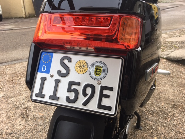

Ich habe gestern Morgen die Aktion gemacht und es hat eigentlich sehr gut geklappt, obwohl ich kein leidenschaftlicher Fahrzeugschrauber bin. Große Zusatzbefestigungsplatte abgeschraubt; Beleuchtungsknubbel abgeschraubt und die beiden Kabel kurz nach der Lötstelle gekappt (mit Freude); Enden isoliert und Kabel in das Loch gestopft, aus dem es rauskam; im Lager zwei Edelstahlschrauben geholt, um die Originalbefestigungsplatte hin zu machen; Von hinten mit dünnem Edding das Kennzeichen zweck Bohrung markiert; Kennzeichen gebohrt und im Lager nochmal zwei Edelstahlschrauben geholt; Zwei dünne Neopren-Streifen von hinten auf das Kennzeichen geklebt, damit es schön satt anliegt und festgeschraubt. Fertig

Hallo Mensch, zunächst mal vielen Dank für das Foto. Sieht ja geil aus. Könntest Du nochmal ein Foto machen und posten, mit einem Metermaß, auf dem man die Größe des Nummernschildes sieht und seitlich etwas besser die Aufschrift Niu N-GT. Das würde sicher vielen in der Diskussion mit den Zulassungsämtern helfen. Gruß MJH

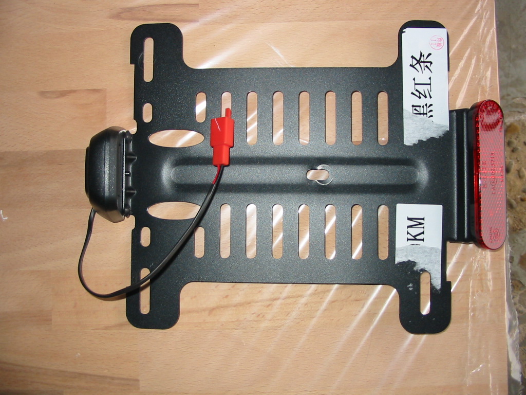

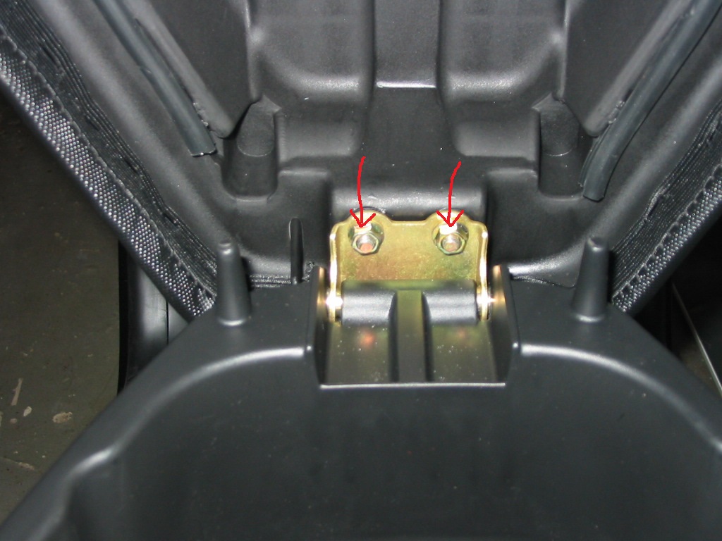

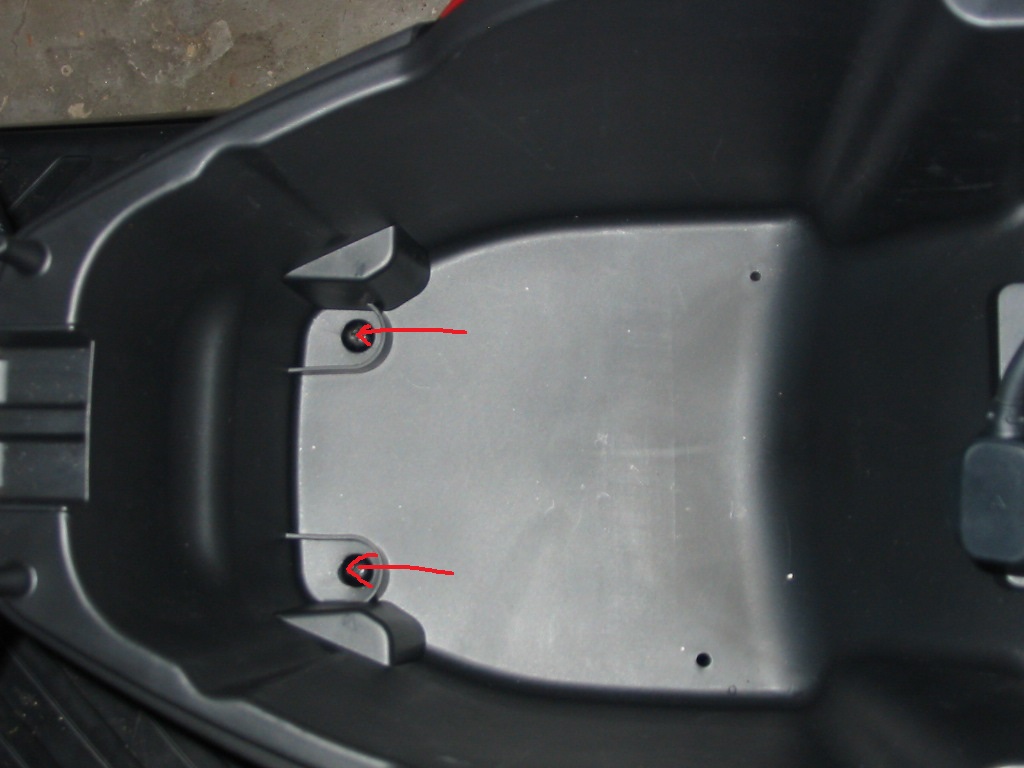

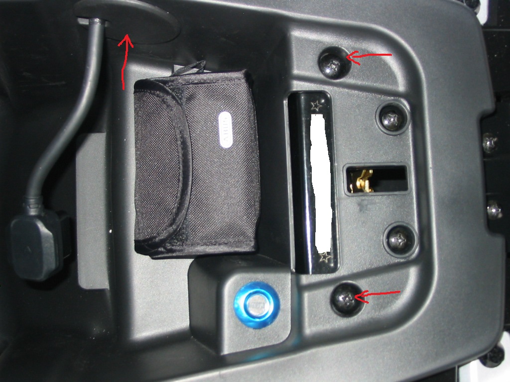

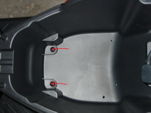

Ich habe mir da die "Mühe" gemacht die Adapterplatte ohne ein Kabel abzuzwicken zu entfernen.
Viel Arbeit ist das nicht:
Die 4 markierten Schrauben entfernen. Evtl. noch die Sitzbank trennen (wegen der Hebelwirkung)
Den Deckel der Kabeldurchführung entfernen. Aber Vorsicht die Nasen brechen bei den Temperaturen leicht!
Mit nem Fön erwärmen hilft da weiter.
Dann kann man die Wanne hochheben und beiseite legen. Den Bowdenzug habe ich dabei nicht entfernt, der Aktionsradius reicht aber trotzdem.
Dann kann man den Stecker trennen und die Platte nach hinten vorsichtig wegnehmen.
Die verbleibenden Stecherhälfte habe ich dann noch isoliert (gegen Nässe).
Zusammenbau dann in umgekehrter Reihenfolge.
Das wars dann schon.
