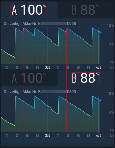

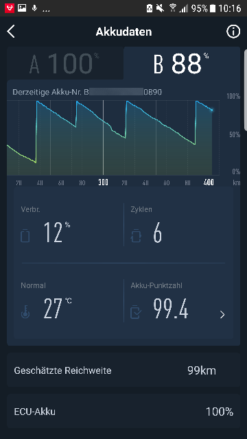

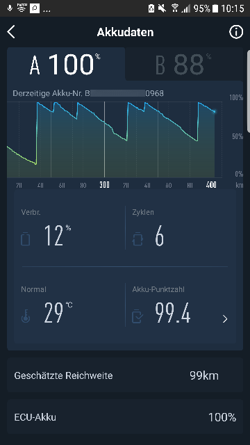

ich habe dieses Verhalten an meinem NIU NGT auch. Ich habe noch die ECU-Firmware NXA01B03 drauf, das Verhalten hat also nichts mit der neuen 11er Firmware zu tun.

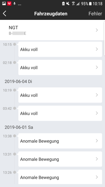

Nach einer nächtlichen Vollladung auf 100% fahre ich ca. 16 Km zu Arbeit. Wenn ich am Ziel in der App nachschaue, haben beide Akkus (noch) den gleichen Ladezustand (je nach Temperatur 82% - 85%). Kurze Zeit später (~ 1 Stunde) zeigt Akku A 100% an, ich bekomme dann auch die Meldung "Akku voll":
Der Ladezustand der Akkus wird wie folgt in App angezeigt:
Wie man in der Grafik sehen kann, springt Akku A wieder auf 100%. Es wird aber kein Ladeverlust am Akku B angezeigt, d.h. hier findet kein Ladungsaustausch zwischen Akku A und Akku B statt.
Ich habe mal ein Bild erstellt, die Punkte habe ich rot markiert:
Bis zur nächsten Ladung bleibt die Differenz zwischen den Akkus auch gleich (ist auch in der Grafik zu sehen).
Ich vermute einen Bug im Datenhandling, das Verhalten ist auf Android (App V. 3.7.2) und IOS (App V. 3.7.4) gleich. Offenbar entspricht die Anzeige nicht dem tatsächlichen Ladezustand, nach einer früheren Aussage soll der NGT mit einer solchen Differenz (12%) zwischen den Akkus auch nur noch maximal im Dynamic-Mode laufen (wie mit einem Akku).
Ich bin leider noch nicht dazu gekommen, die Spannungen der beiden Akkus zu messen. Wenn meine Annahme stimmt, sollten diese annähernd gleich sein.
Ich habe aber auch noch sehr wenige Ladezyklen, vielleicht gibt sich das Verhalten auch mit der Zeit.
Thomas
