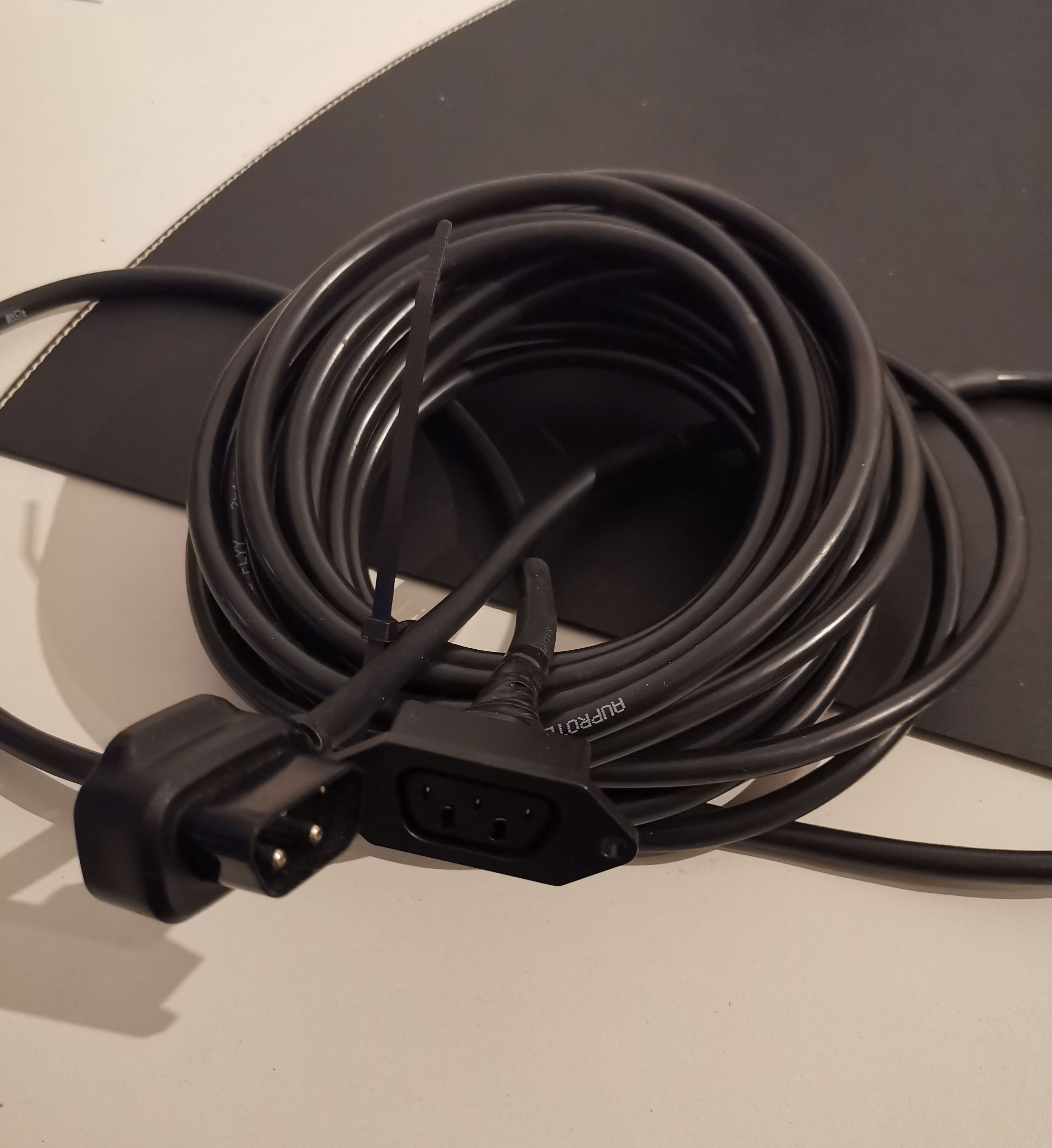

Gibt es hier schon neue Erkenntnisse? Würde mich auch sehr interessieren, da ich den Roller gern draußen laden, das Ladegerät aber drinnen haben würde

In China gibt es Adapter des Ladesteckers auf eine Katgerätedose. Da könnte man natürlich ein entsprechendes fertig konfektioniertes Verlänerungskabel nutzen. Den Gegenadapter für das Ladegerät habe ich bei nur einem Anbieter gefunden, der zur Zeit nicht Aktiv auf ebuy7 ist. Ich kenne hier in Deutschland aber nur Kaltgeräte Anschlußkabel, die auf maximal 10A/250V Wechselstrom ausgelegt sind. Der Querschnitt sollte aber auch für 72V/4A Gleichstrom reichen. Entsprechende Stecker/Buchsen sollten auch in Deutschland in Elektronikhandel verfügbar sein.

Mir widerstrebt es, Kaltgeräteverbindungen für was anderes als 230V zu verwenden. Irgendwann ist man mal nicht da, und der Teenie-Nachwuchs steckt da zusammen, was nicht zusammen gehört...
Wenn ich eh in China bestelle, dann kann ich mir auch das Kabel passend löten, allerdings interessiert mich natürlich, ob das auch ohne Datenverbindung funktioniert.
Oder man macht so Rundsteckverbinder dran, wie am Original Y-Adapter. Die sehen auf den ersten Blick nicht so aus, als gäbe es die nur bei Niu. Dann hätte man immerhin für die Rollerseite schon ein fertiges Ende
Thomas

Die Rundstecker am Y-Adapter sind von Weipu.
Müssten die hier sein,
Buchse: https://www.tme.eu/de/details/sp2113_s5 ... p2113-s5b/
Stecker: https://www.tme.eu/de/details/sp2110_p5 ... p5b-ii-1n/
Ich verlinke die mal hier, weil es zig verschiedene gibt, man sucht sich dumm...
Thomas

Mal eine Frage an die elektrotechnisch kundigeren: da ein Hybridkabel mit 2x4mm2 und 3x0.75mm2 (oder auch andere Querschnitte) ja in dieser Form nur auf Anfertigung von 500+ Metern zu bekommen sind...
Hätte es einen Nachteil (elektrisch), wenn man auch für die Datenleitungen einen großen Querschnitt nimmt? Also zB ein 5x2.5mm2 oder 5x4mm2 Kabel? Die gäbe es ja relativ einfach.
