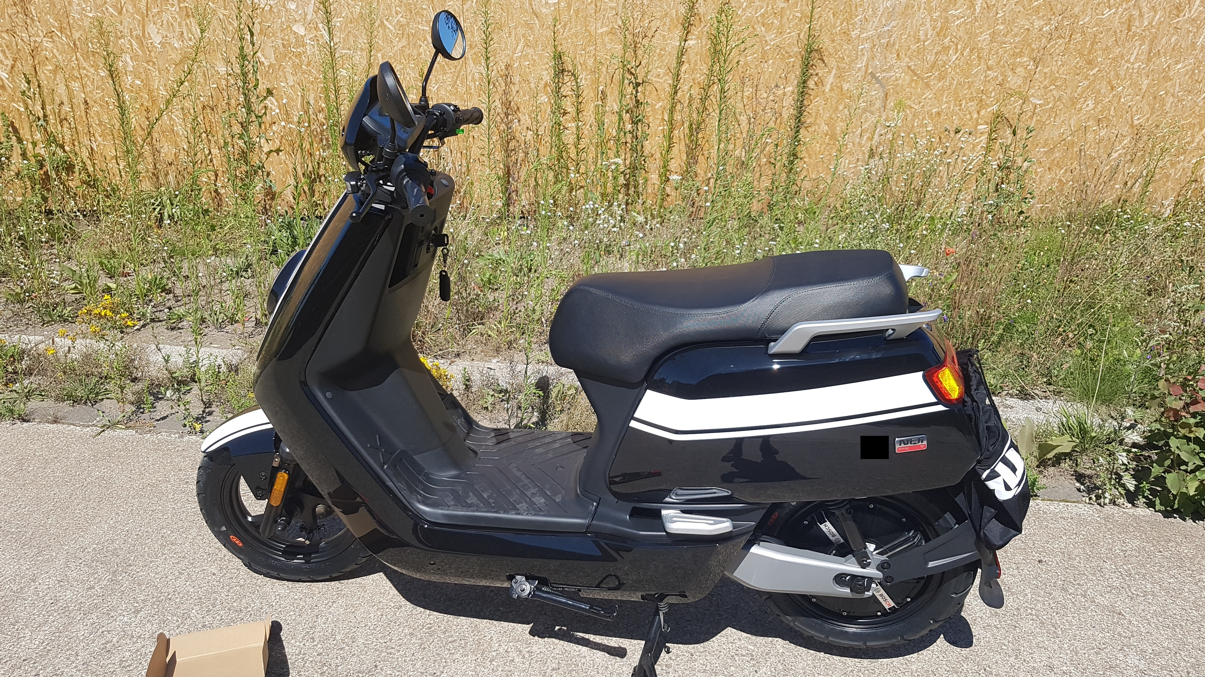

Heute vom Händler abgeholt.
NIU NQI Pro:
dabei waren Bordbuch, Fahrzeugschein, 2 Schlüssel + 2 Fernbedienungen, Verteiler für externes Laden der Akkus und das Schnelladegerät mit 12A Leistung
Atakke.
Nun wird eingefahren und ausprobiert. Der Seitenständer steht zwar etwas ab, aber in einer scharfen Linkskurve nicht aufgesetzt
Nachtrag vom 08.08.2020 Er kam fast auf in der Kurve, also muss ich doch Hand anlegen.

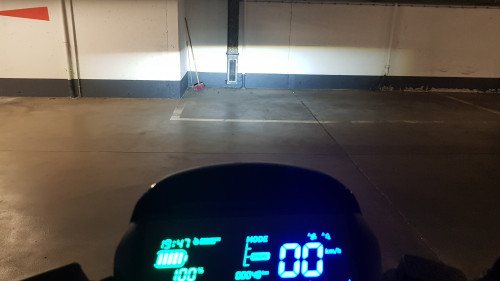

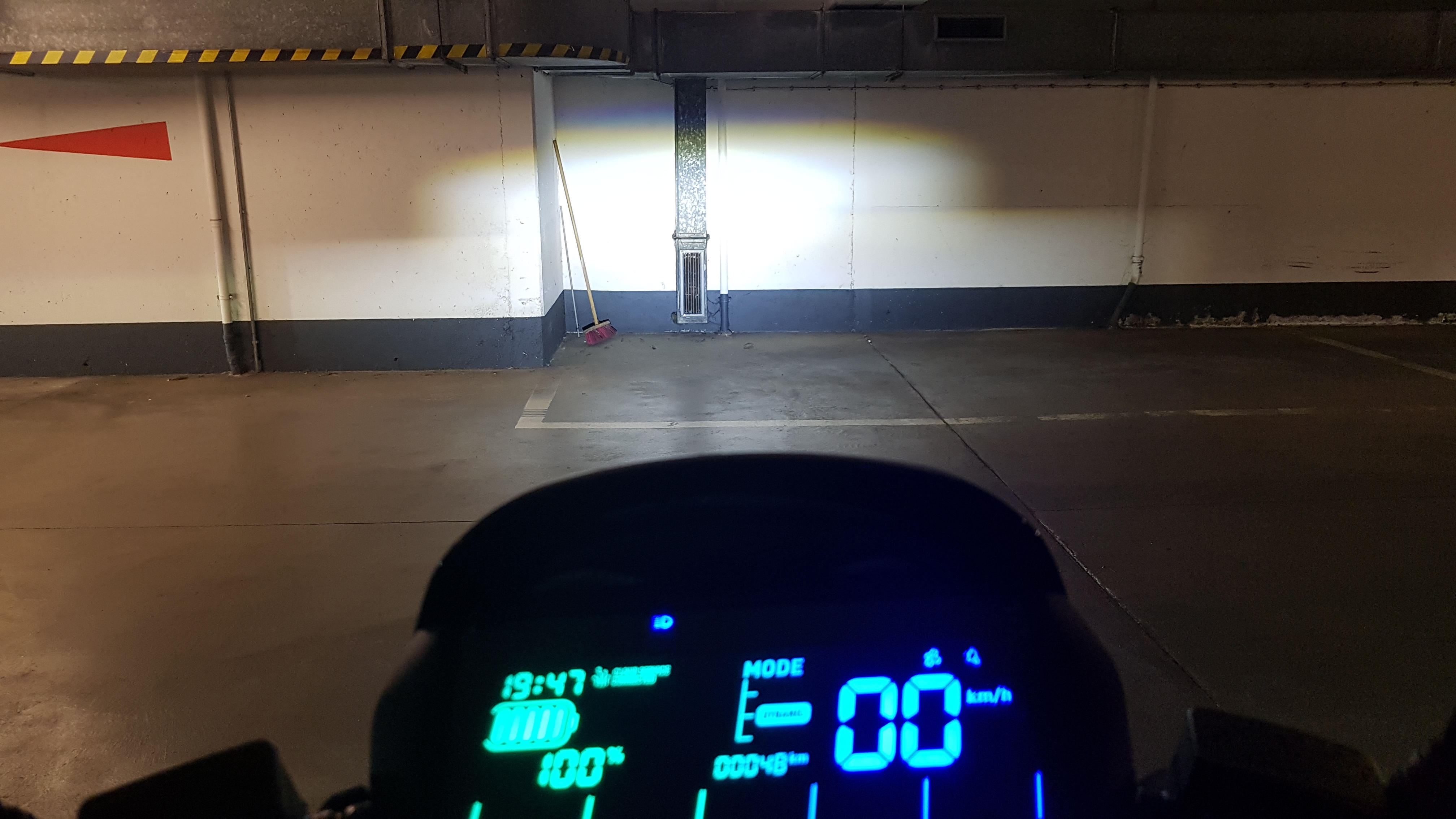

Das Licht ist extrem hell.
. Das Fernlicht auch der Hammer. Da wird der Gegenverkehr enorm geblendet wenn es vergessen wird, auch bei Tage.
Das Licht haben sie nicht eingestellt und ist zu hoch eingestellt. Werd die Tage zum Laden fahren und die soll das einstellen.

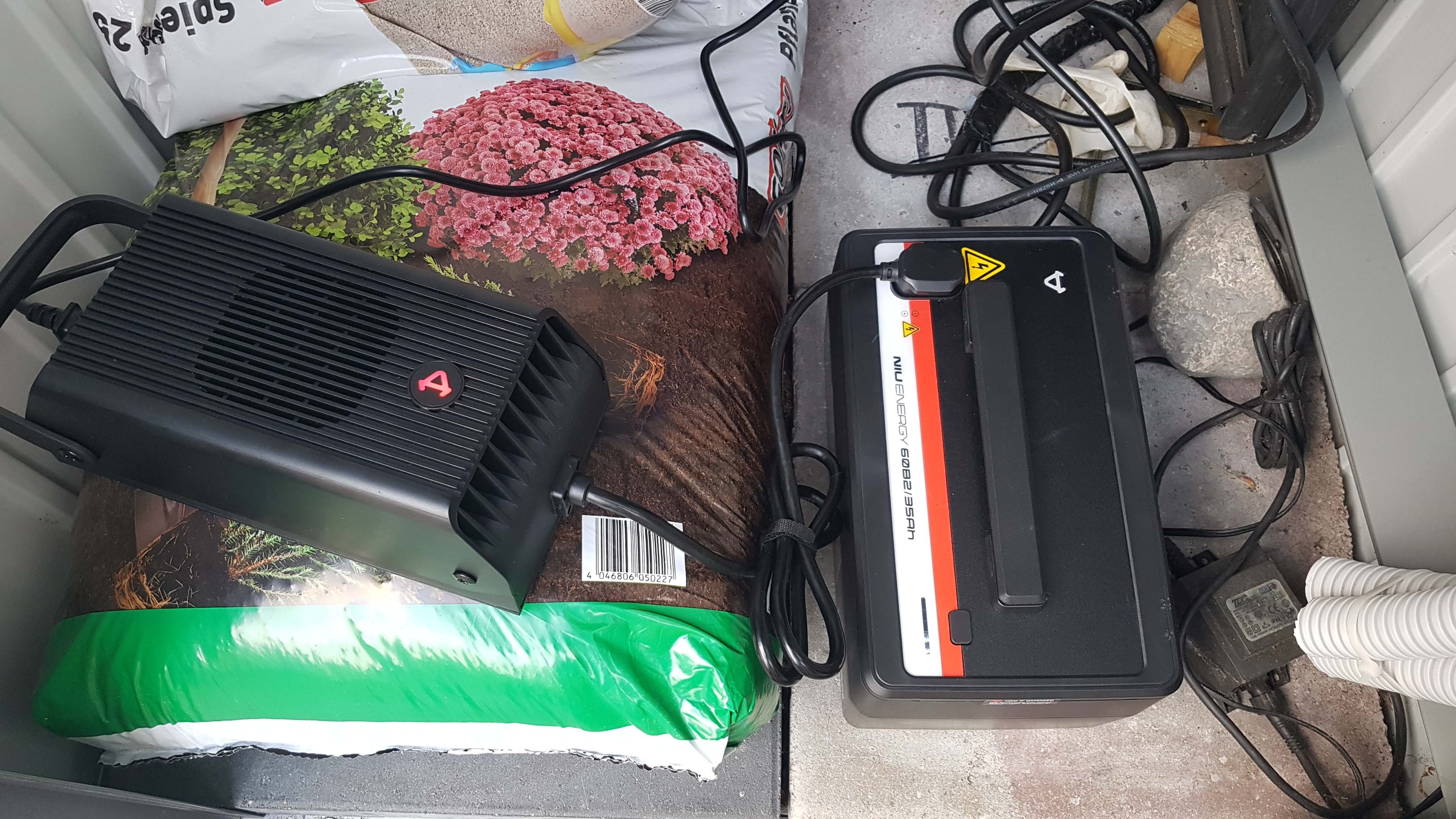

Start mit dem externen Lademodus mit zwei Akkus bei 24% und 828 Watt aus dem Schnelladegerät. Ende nach ca.4,5 std. und 100%. Höchste Stromentnahme aus 220 V = 961 Watt. Vor dem Ladeende geht das Ladegerät langsam mit der Wattzahl runter ( Beginn ca. 30 min vor dem Ladeschluss ). Also 100 km kosten bei 0,30€ pro KW Strom ca. 1,10€. Gesamt Verbrauch auf 104 km = 3.761 kW.
Das Schnellladegerät hat ja einen internen Lüfter. Der ist leise aber höhrbar. Die Leuchte im NIU Symbol leuchtet rot beim Laden. Beim Ladeende leuchtet sie grün.
Was mir noch bei den Akkus aufgefallen ist, der eine Akku wird beim Laden etwas wärmer als der andere. Könnte normal sein. Werde da mal am Ball bleiben.
Das externe Laden mit Zwei Akkus unterschiedlicher % über das Schnellladegerät mit der Weiche läuft so ab, der Akku mit der niedriegsten % wird aufgeladen bis beide Akkus die gleiche % haben. Erst ab da wird der andere Akku auch geladen bis zum Ladeschluss. Das Laden im Roller mit beiden Akkus unterschiedlicher % läuft so ab, beide werden gleichzeitig geladen bis zum Ladeschluss.
Auch solltet Ihr darauf achten, das ihr nicht einfach den Ladevorgang bei 98% beendet. Könnt ihr, sollte aber nicht. Denn die letzten 2 % werden über 1- 2 Std. weiter geladen mit einer niedriegen Ladespannung, und deshalb vermute ich das der / Die Akkus Ausbalancert werden.

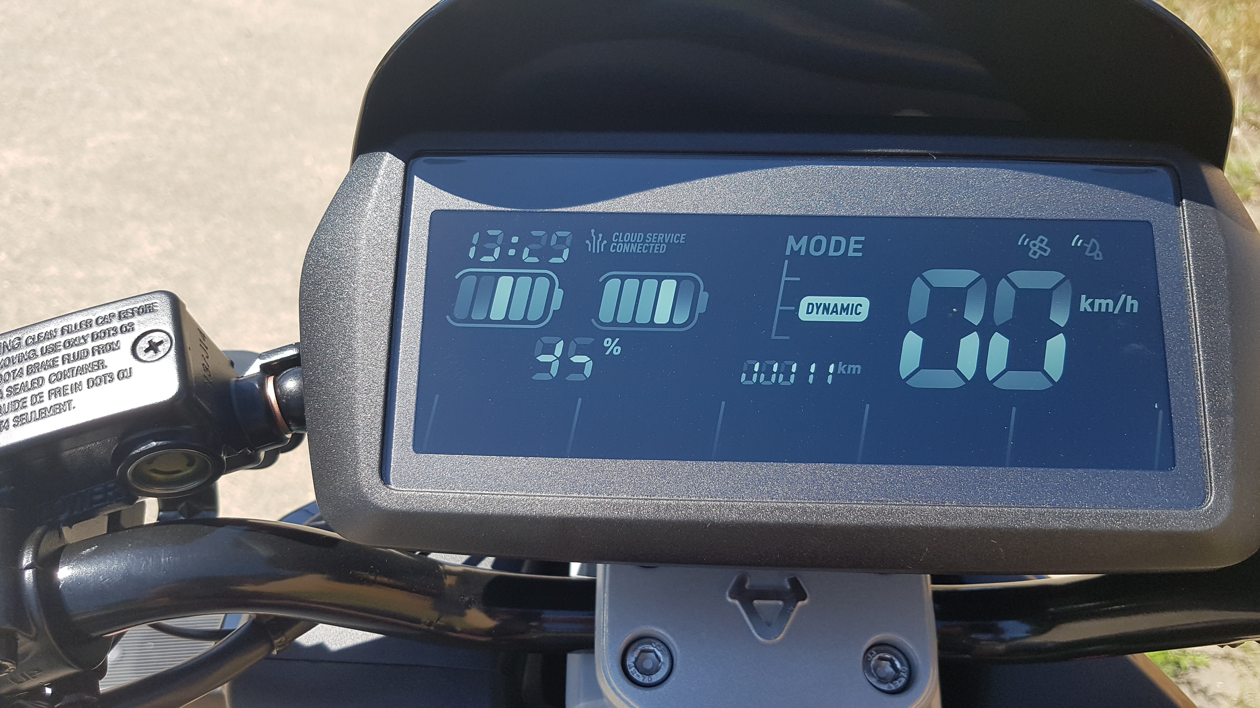

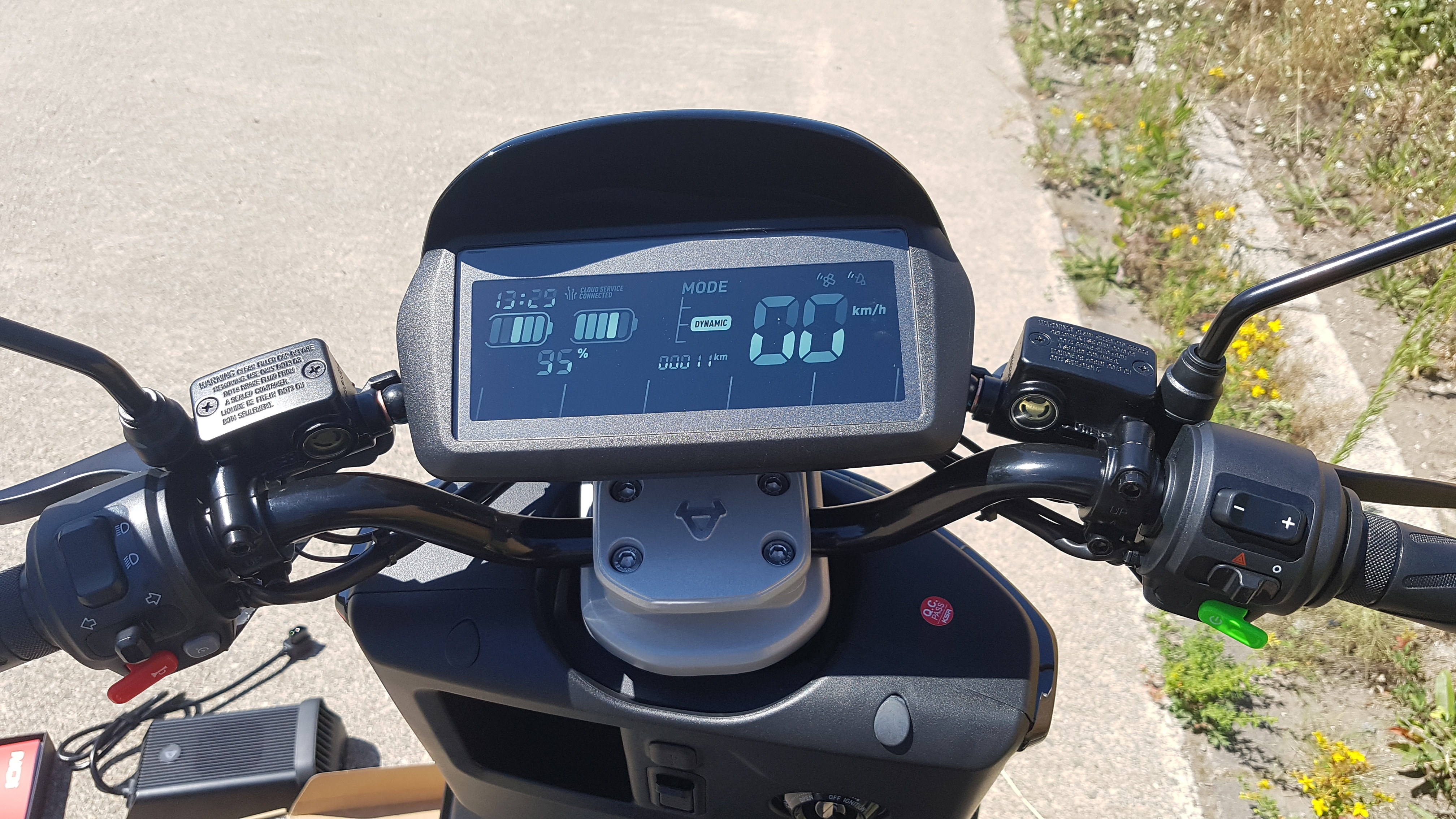

Zum Display, da ist untern ein Balkendiagramm ( aufgeteilt |iiiiiIiiiii|iiiiiIiiiii|iiiiiIiiiii|iiiiiIiiiii|iiiiIiiii|
( |iiiiiI(6A)iiiii|(12A)iiiiiI(18A)iiiii|(24A)iiiiiI(30A)iiiii|(36A)iiiiiI(42A)iiiii|(48A)iiiiI(54A)iiii|(60A)). Es geht von links nach rechts und hat 6 lange Striche und die sind nochmal mit 1 etwas höreren Strich unterteit. Das sind jetzt ca.- Werte: von 0 langer Strich -1 langer Strich = 12 A, 5 lange Striche = 60A. In der Unterteilung von 0-1 gibt es noch einen halbhohen Strich, also auch 5 halbhohe Striche. Also ein halbhoher Strich = 6 A. Beispiel: 1 Langer und ein halbhoher Strich = 18 A.
Damit könnt ihr ausrechen ( ca. ) wieviel A beim Beschleunigen so fließen. Durch das ECU Update von B11 auf B15 :

23.07.2020
NIU NQI Pro:

mit einem Akku extern geladen. Ca. 38% auf 100% ( gefahren mit einem Akku 48 km davon 16 km zu zweit ) . Zwischen 746 Watt und 819 Watt. Gesamt 1.584 Kwh in ca. 2std.
Eben wieder angeschlossen nach 104 km ( 80 % Landstrasse / 20 % Stadt in Sportmodus ). Start bei 98% Ende bei 24%, 23° und fast ebenerdig mit ca.22 km/h Wind aus West und einem Gesamtgewicht von ca. 180 kg.
